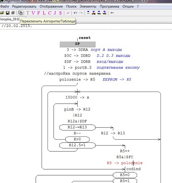

Petrovich писал(а):... Но в чём смысл я не понял.
Написал ,как думал.Запустить не могу,как и раньше пишет ерунду(не объявленое имя) сечас скину архив.Пока это всё,с миганием буду думать :?
Knopka_20.02.15.rar
(4.3 КБ) 2588 скачиваний
Re: Пробуем программировать на АБ
PAVEL писал(а):...Написал ,как думал.Запустить не могу,... :?
Помницца мой учитель говориллл:"...в каждом слове 3 ошибки..."
1. Зачем ты сразу указал билдеру, что это и "бинари" и 16-ричное число? Он же тебе красным пометил. либо # либо $
2. У тебя было pologenie, а в таблице забито polozenie. Назови хоть горшком, но укажи билдеру в таблице. Смотри, на картинке кнопочка Алгоритм/Таблица.
3. На будущее, не путать русскую "С" и латинскую "С" , билдер не поймёт.

Petrovich писал(а): Помницца мой учитель говориллл:"...в каждом слове 3 ошибки..."
2. У тебя было pologenie. .
Спасибо! Петрович, я ещё думал про эти бинари, завтро исправлю у себя. А положение даже не заметил, праздник на носу. :-)

Проверил сегодня написание кнопки ,работает ,в епром пишет,даже ещё упростил.
