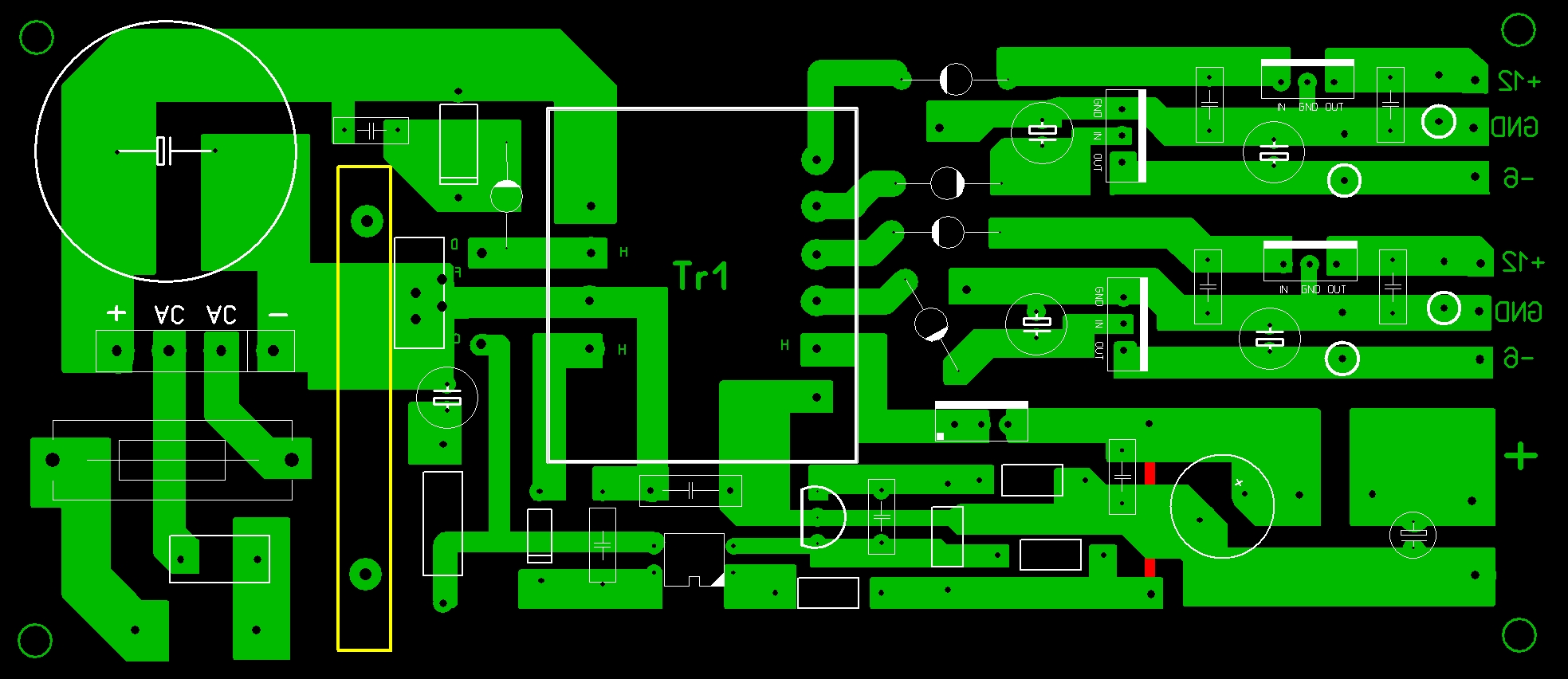

не торопись с платой, эта плата не годится, проводники длинные ТОР далеко от транса, оптрон вообще в... Посмотри разводку платы в даташите и придерживайся общих правил!!! Дросель не нужен.

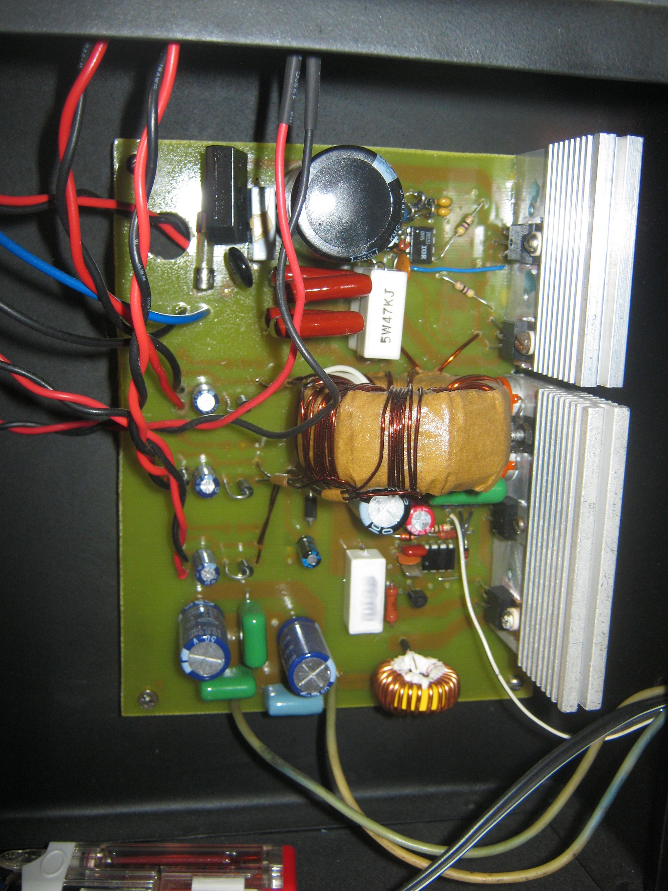

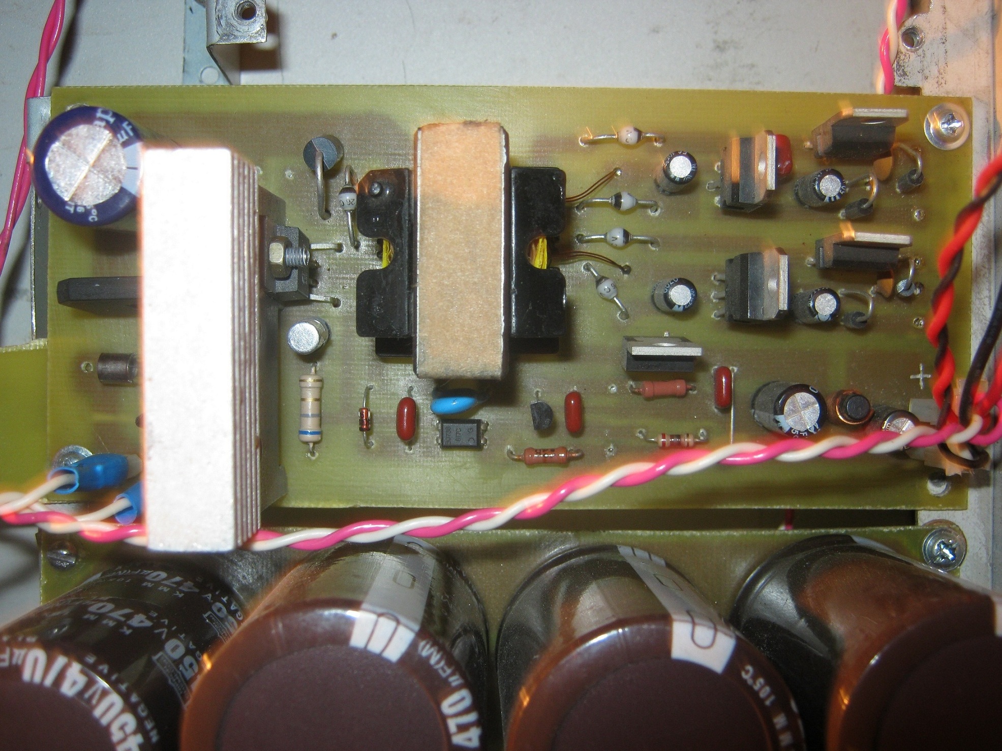

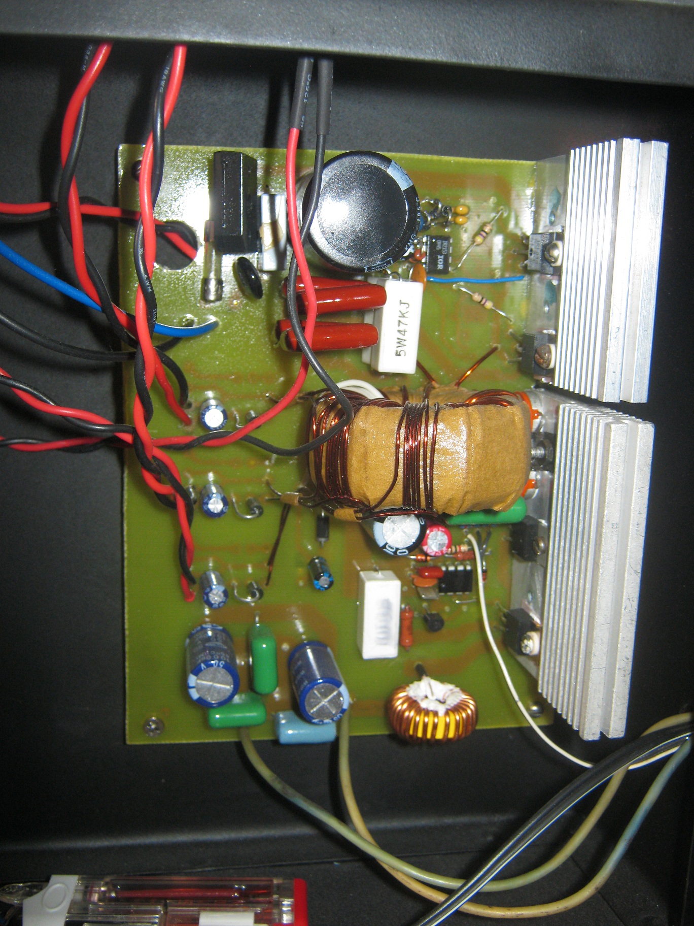

Для примера два моих БП, оба рабочие.
Этот делеался для питания оптодров, с двуполярным питанием, тоесть +15,+15 -5,+15 -5. Работает уже год, правда как источник +15, сила переделана на ТГР.

Evgeniy-free писал(а):...не торопись с платой, эта плата не годится, проводники длинные ТОР далеко от транса, оптрон вообще в....
Абсолютли согласен. Это наверно авторазводка, :D которую я терпеть не могу :D

Вы еще и линейных стабилизаторов туда повпаивали... Да диптрейсер мощаа!!! вчера первый раз в нем рисовал то кстате не автотрасировка то я сам не знал как авто делать седня уже немножко надрюкался седня автотрасировка , а так пойдет перестановочку сделал и автотрассировку ???
BP-TOP-250_11.rar
(7.18 КБ) 1226 скачиваний

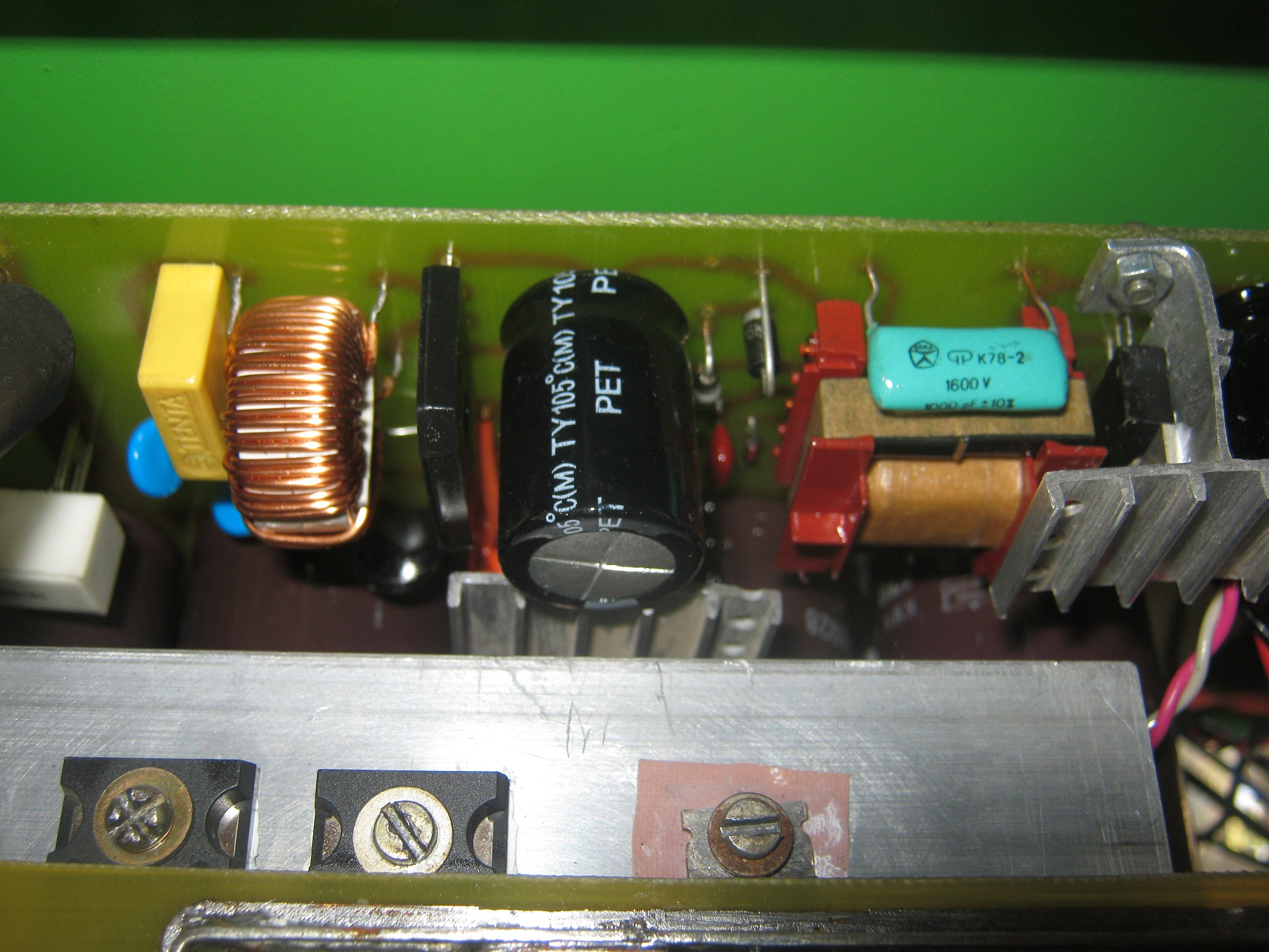

Замахался я слушать икание ТОРа при попытке запустить движок. Протяжку и драйвера баянов запитал отдельным БП на 2153, IRF840, стописят ватт без фокусов, с него и больше можно снять. В принципе и зарядное на нем можна соорудить, если кому нада ( переделанна печатка Oleg1ma)
hantmaster писал(а):Вы еще и линейных стабилизаторов туда повпаивали..
Без них одинаковых напряжений не получалось.
