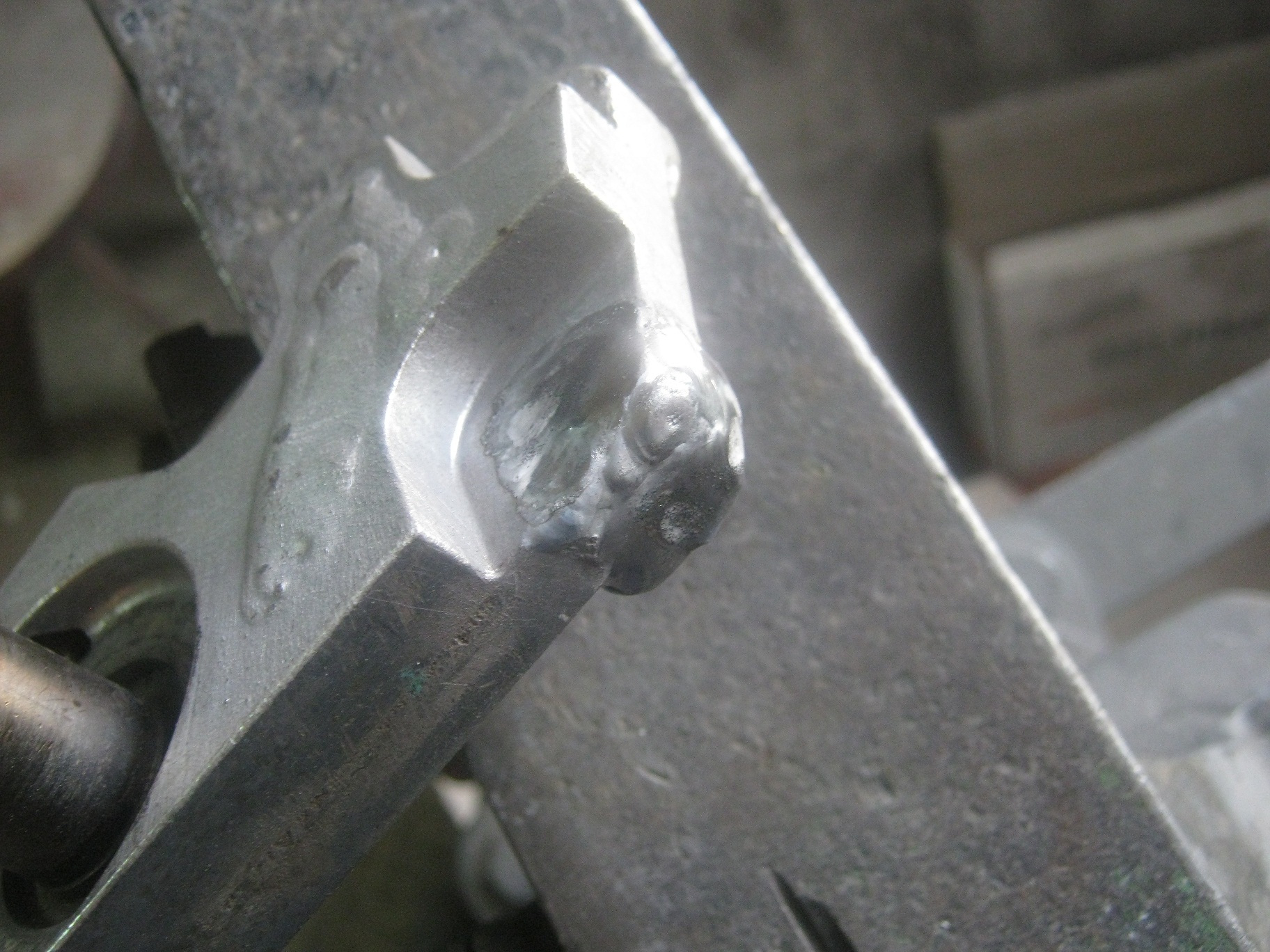

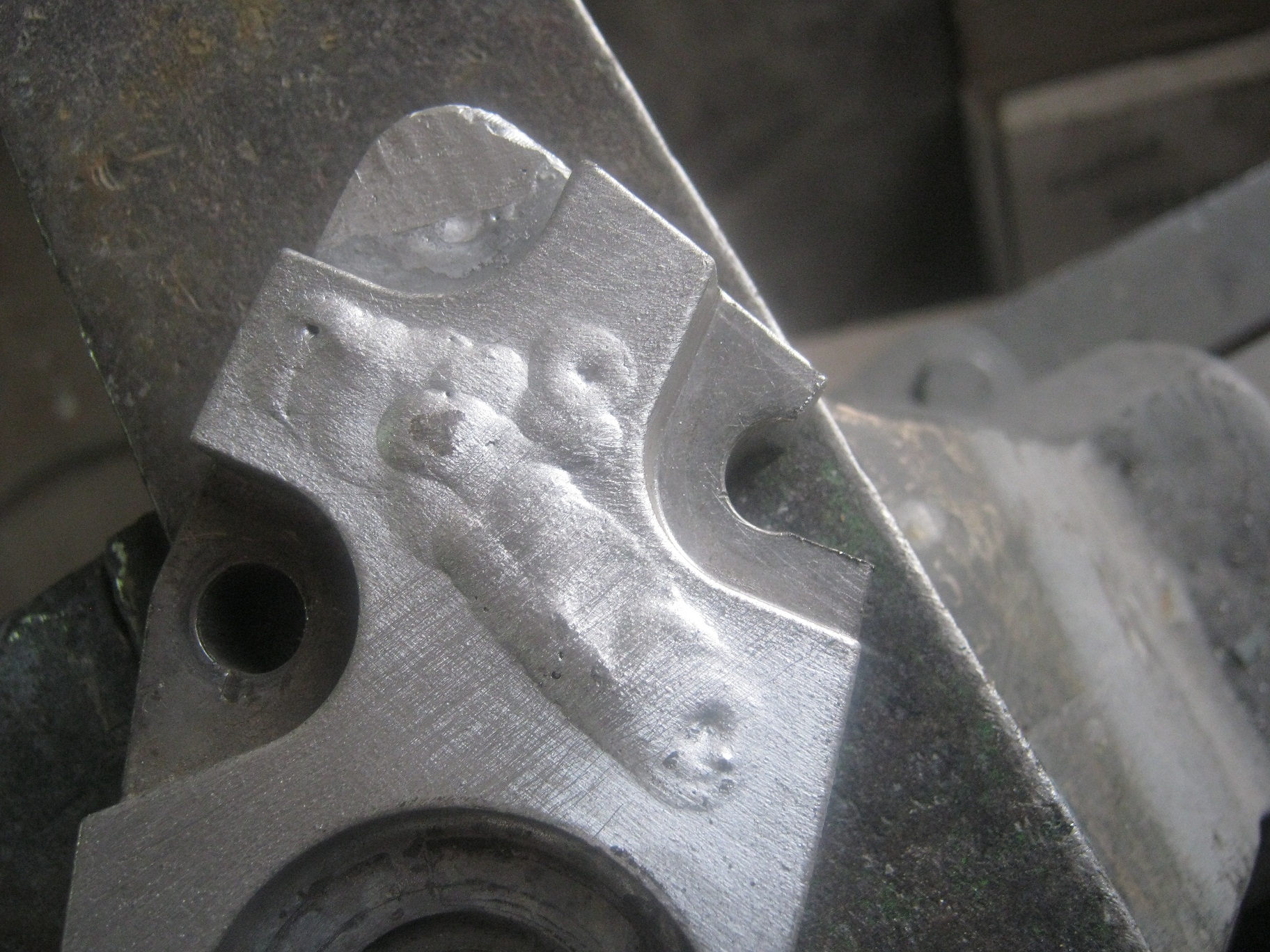

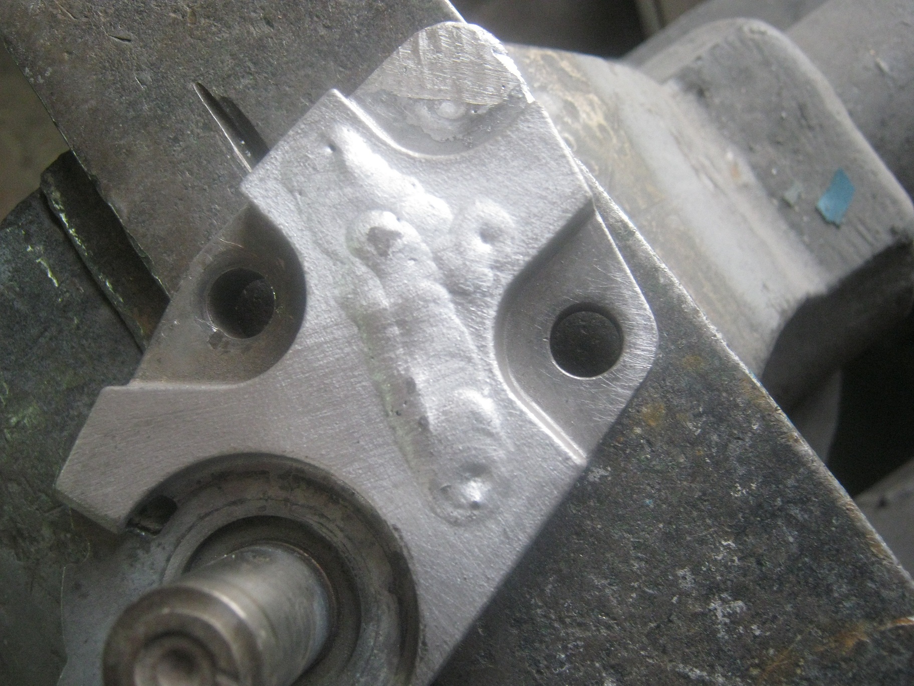

Устроил небольшой треннинг на подопытном кронштейне натяжного ролика ремня ГРМ. Вырезал пару кусочков детали и наплавил на их место 4043.

В конце кратер нужно заваривать если нет функции заварки кратера то в конце нужно резко подать присадку и дугу водить круговыми движениями и одновременно отпустить кнопу потом можно еще раз пожечь дугу типа прерываниями ... А так прикольно вухо приварилось испытать бы его на прочность , а как с глубиной провара? Нужно больше присадки и равномернее подавать в ванну...
Cпасибо за подсказки. Завтра попробую.
Заварка кратера есть, плавный спад тока в помощь, но если не уметь, то ничо не поможет, даже самый компутизированный варильник. Тут нужно чуйствовать процес. Завершаеш сварку - отпустил кнопку - лови момент ткнуть присадку. рано - кратер будет полюбому, поздно - бугор с непроваром обеспечен. Только практика и киламетры швов . Иначе никак не победить.
