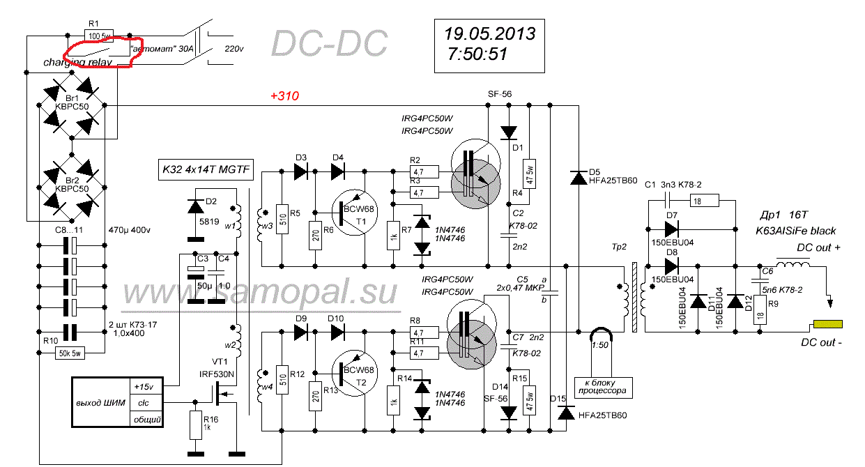

привет, я стараюсь, чтобы построить этот сварщика, но у меня есть один вопрос. У меня есть панель управления PWM3b v2.51, но здесь не соединение для зарядного устройства реле на входе 310V. Можете ли вы сказать мне, где я могу подключить это реле? Большое спасибо.
PS извините за мой русский :)
adrian_b писал(а):Можете ли вы сказать мне, где я могу подключить это реле? Большое спасибо.
Смотрите схему в Dip Trace. Нужный Вам узел выполнен как отдельное реле времени.
