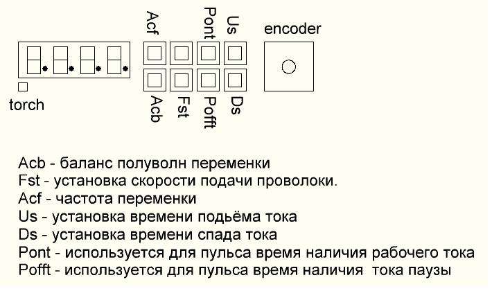

Сижу и думаю как расположить индикатор 4_х значный, энкодер и кнопки управления на плате размерами 40*140мм. Они там помещаются, но как расположить кнопки чтобы удобно было пользоваться. Без практики работы на данном device - задача трудная. На форуме нашел 5 вариантов расположения. Но в них авторам приходилось считаться с разводкой дорожек, а не делать оптимально т.к. "все в одном" трудно сделать хорошо. Прошу совета.
P.S. Нравятся кнопки "NumPad" от компютерной клавиатуры, два ряда по 4 кнопки.

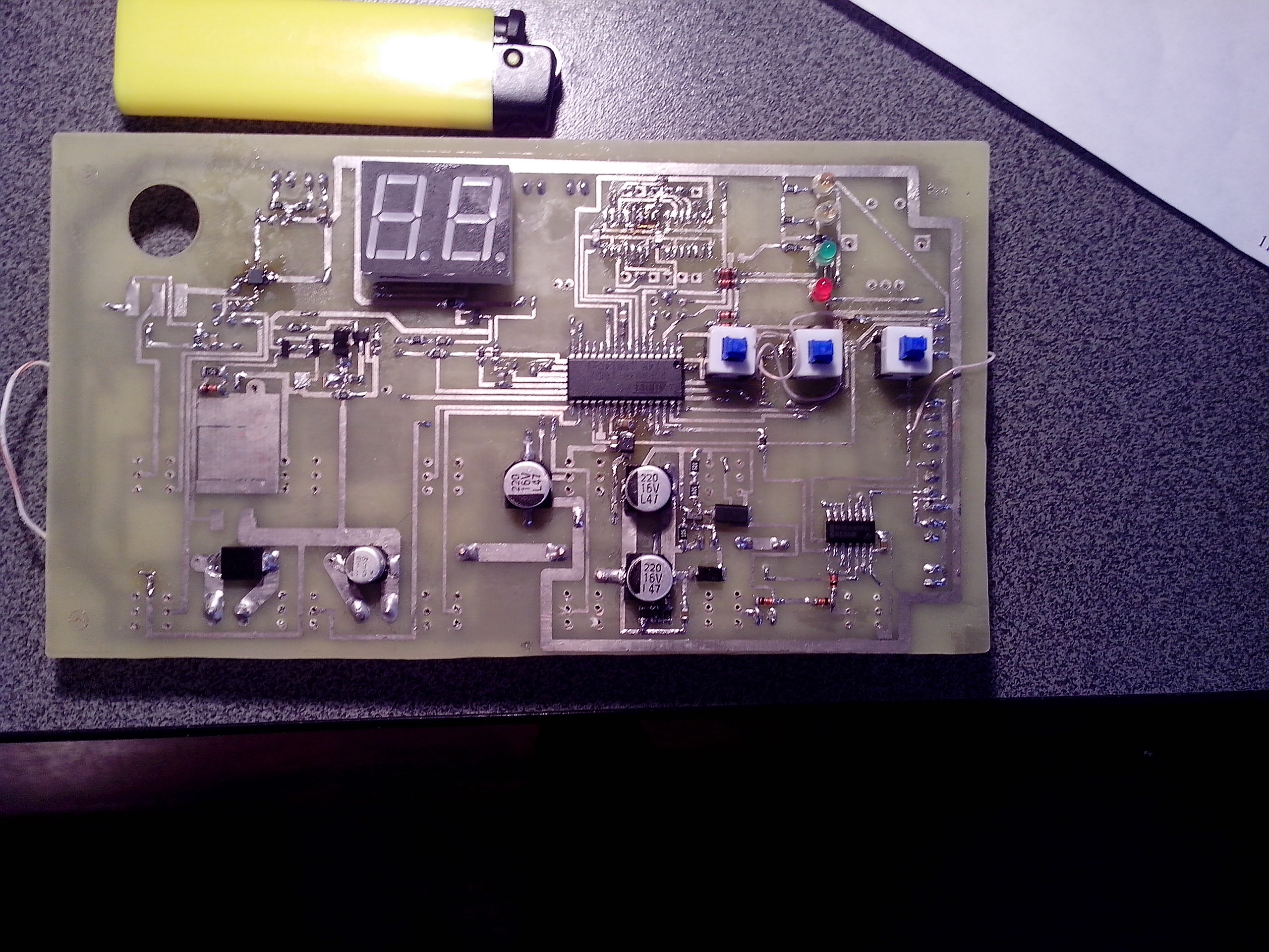

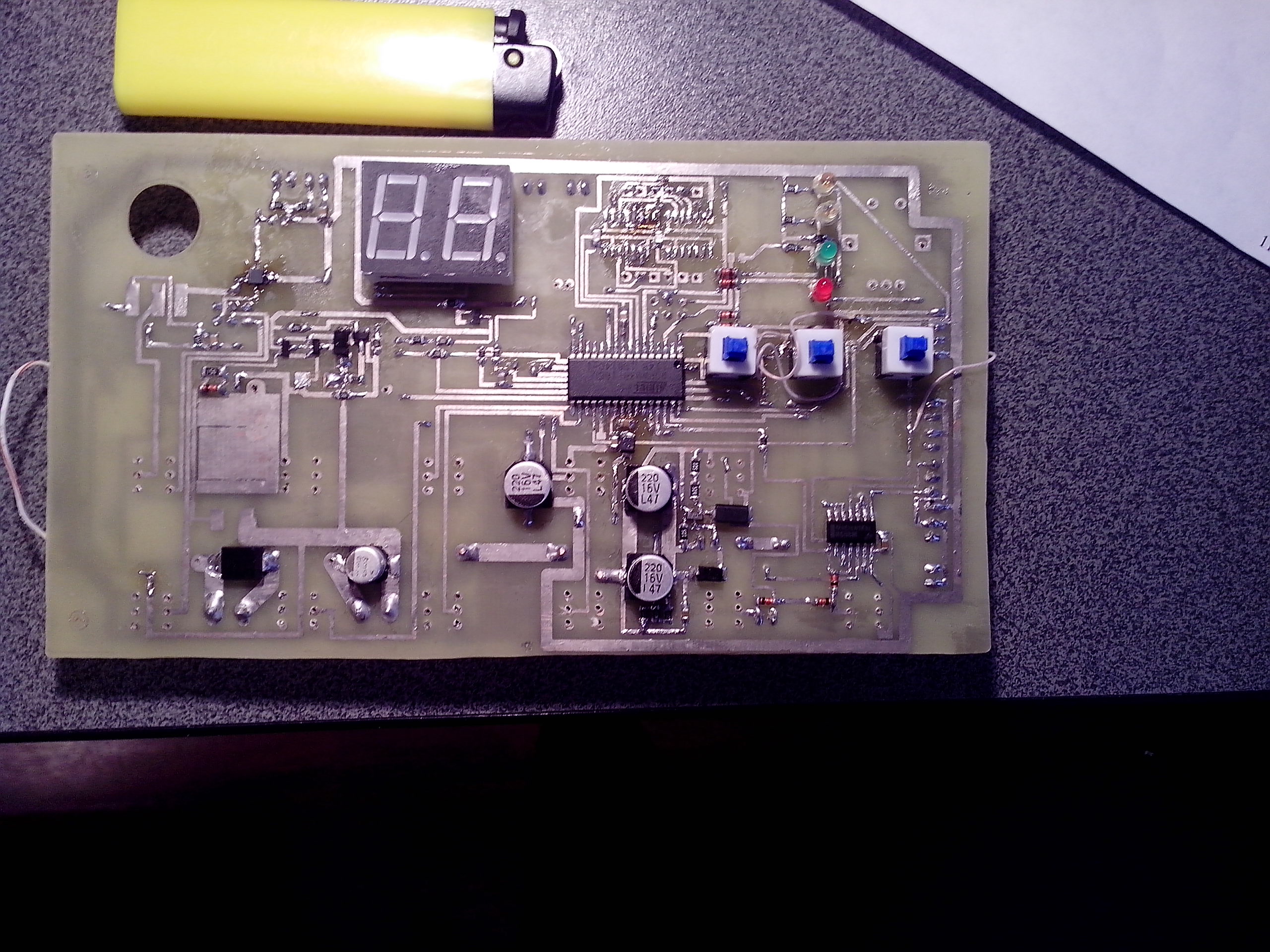

я без "опыта работы", но думаю так- в робе, маске и перчатках сложно будет жать кнопалки при расстоянии между ними менее 2-2,5 см (поставь две кнопки рядом, одень зимние перчи и попробуй)

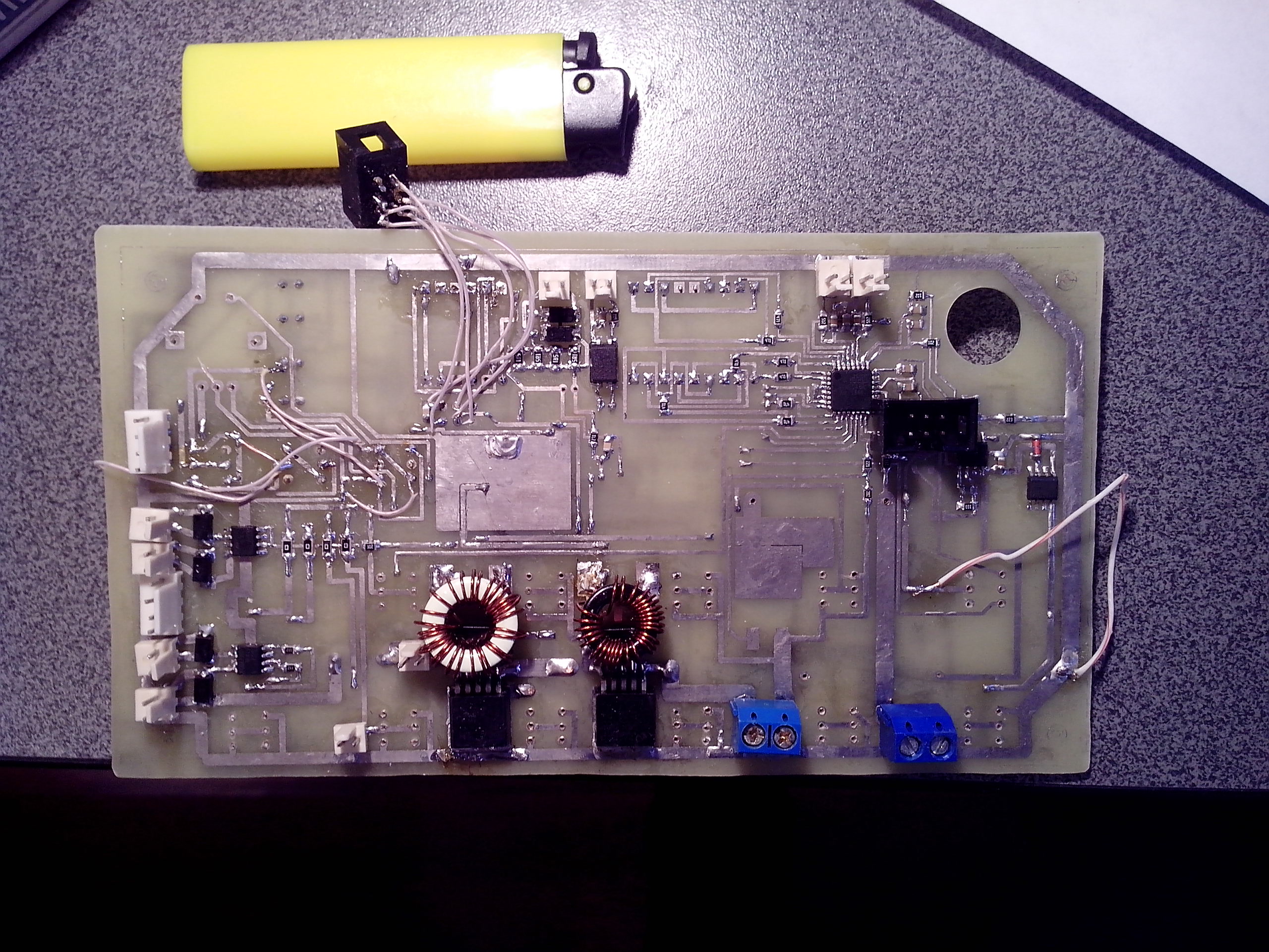

месяц назад об этом думал.. у меня плата 160х90, 2 индик., резистор скорости, режимы на 3 кнопках с фиксацией, упр. 2 клапанами, 2 ключа на карлсоны (ключи все на IRF7313), упр. реле зарядки, 2 стаба на ЛМ2596 (5 и 12 вольт, питаюсь только от 24 вольт)
разводил плату- секас еще тот. переходы 0,6 мм, дороги от 0,4. элементы все смд, кнопки 8х8
в общем мнение такое- врядли получиться на "самопальной" плате ужаться в указанные размеры....ну минимум 140х60
ну и быть готовым ко второй ревизии платы :) - с первого "выстрела" врядли пойдет все гладко

На плате должен быть только пользовательский интерфейс. Размер менять не хочется подгоняю под готовый корпус. Кнопки компютерной клавиатуры 15*15мм - думаю и в перчатках не промажу.
Главный вопрос в другом - порядок размещения кнопок между собой. Добавляю. чего надумал. Если есть замечания и пожелания - критикуйте, исправляйте.

ну если стоит вопрос вогнать под корпус, под готовый размер клавы, то считаю что можно влезть (непонятно на плате управление двигателем есть, переключение режимов не вижу). В крайнем случае можна "этажерку" забабахать под "силу"
я тож себе сначала положил размер 160х60.. сначала схему рисовал неделю (упражняюсь в Орле)..потом на плате элементы индикации у управления положил и распечатал в масштабе 1:1..в результате160х90
поэтому..есть желание и время- вперед!

Управа должна войти в корпус CD привода. передняя часть которого 40*140. Ручной регулировки скорости двигателя и переключателя к нему - устанавливать не буду. Достаточно кнопки Fst. Насчёт галетника - поставлю если влезет, а если нет то сделаю переключатель режимов. Кнопке место найти проще. Попробую, как и Вы, разместить на бумаге. Спасибо за подсказку. А по взаимному размещению кнопок вопрос остается. Хотя их можно не соединять дорожками к разьему, а у каждой разместить контактные пятаки и потом перемычками тасовать на свое усмотрение.
