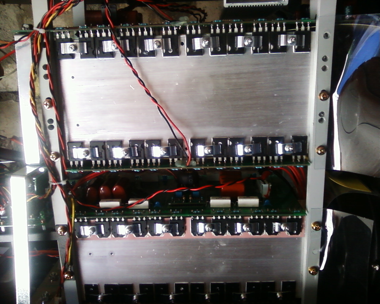

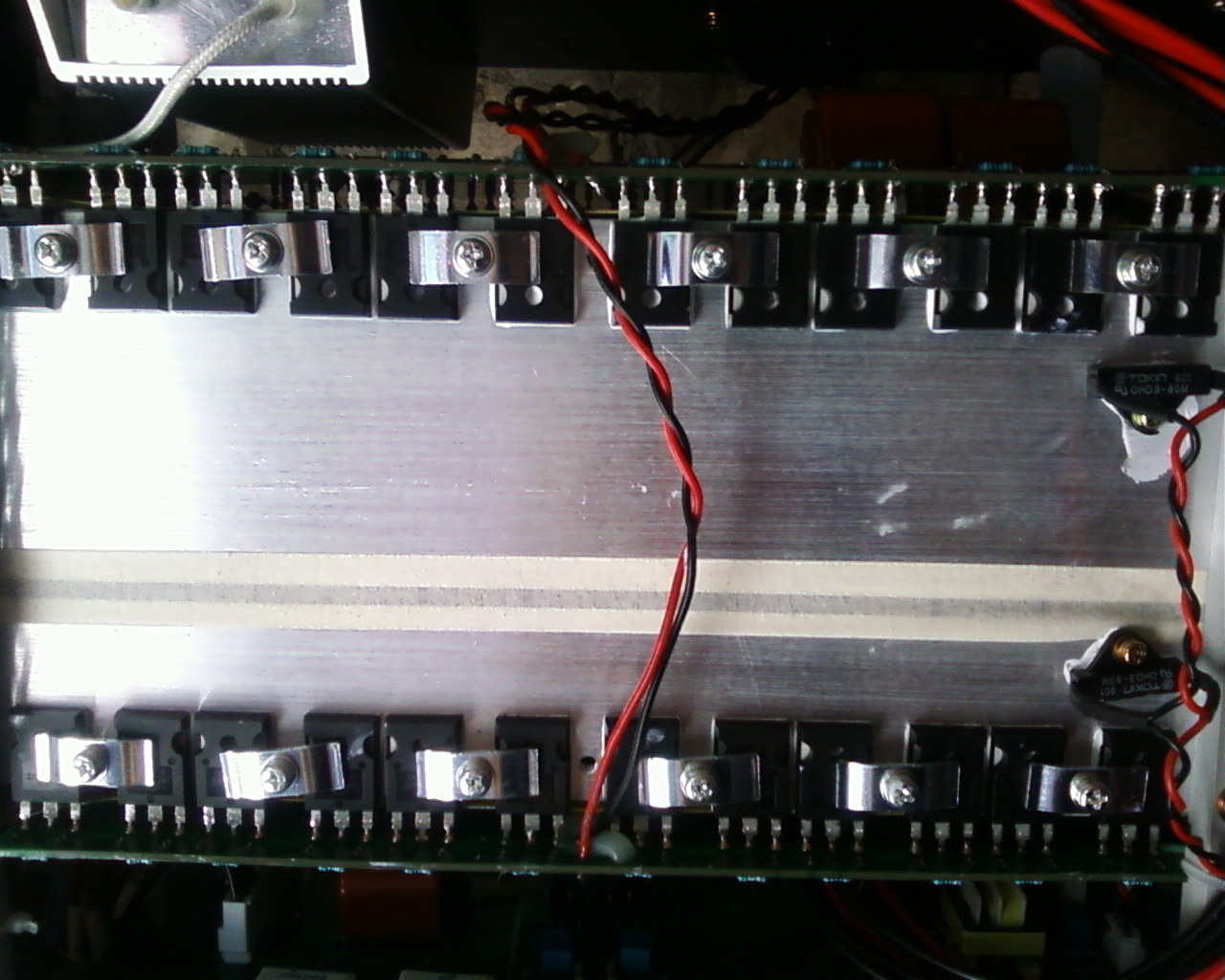

Ну вот и я раскажу про сварник,появился у меня в пользовании Китаесь АС/DC 315 на 380В,так у него в баяне АС стоит аж 48 транзюков.
zmey71 писал(а):Ну вот и я раскажу про сварник,появился у меня в пользовании Китаесь АС/DC 315 на 380В,так у него в баяне АС стоит аж 48 транзюков.
Zmey, там в плечах одинаковое количество транзюков? И какие, полевики?
optopara2 писал(а):Так что судя по всему 14 шт полтинников в "баян" мало, нужно видать как и встречал тут на форуме 20 шт .
20-ти штук вполне достаточно, хотя изначально планировал ставить 24, но и на охладителях не стоит экономить. Могу снять кино: 230 ампер на переменке по детальке длинной около 50 см.
Счас попробую пару фоток вставить с одной стороны и с другой стороны баяна.Что за транзюки потом гляну,не помню,но вроде какие то IRFP то ли 240 то ли 340 то ли 264.Можно ветку создать по таким китаёзам.
Баян верхний
Баян верхний
радиатор разрезан
радиатор разрезан

zmey71 писал(а):...с одной стороны и с другой стороны баяна...Можно ветку создать по таким китаёзам.
Да уж... Конструкция, конечно, впечатляет! И ключи с диодами менять довольно удобно. Вот только как-то бросается в глаза не рациональное использование таких могучих радиаторов. Края будут горячие, середка холодная.
Там 2 вентилятора стоит?
Хотя, если аппарат практически работает без проблем, то чего тут рассуждать особо. :geek:
