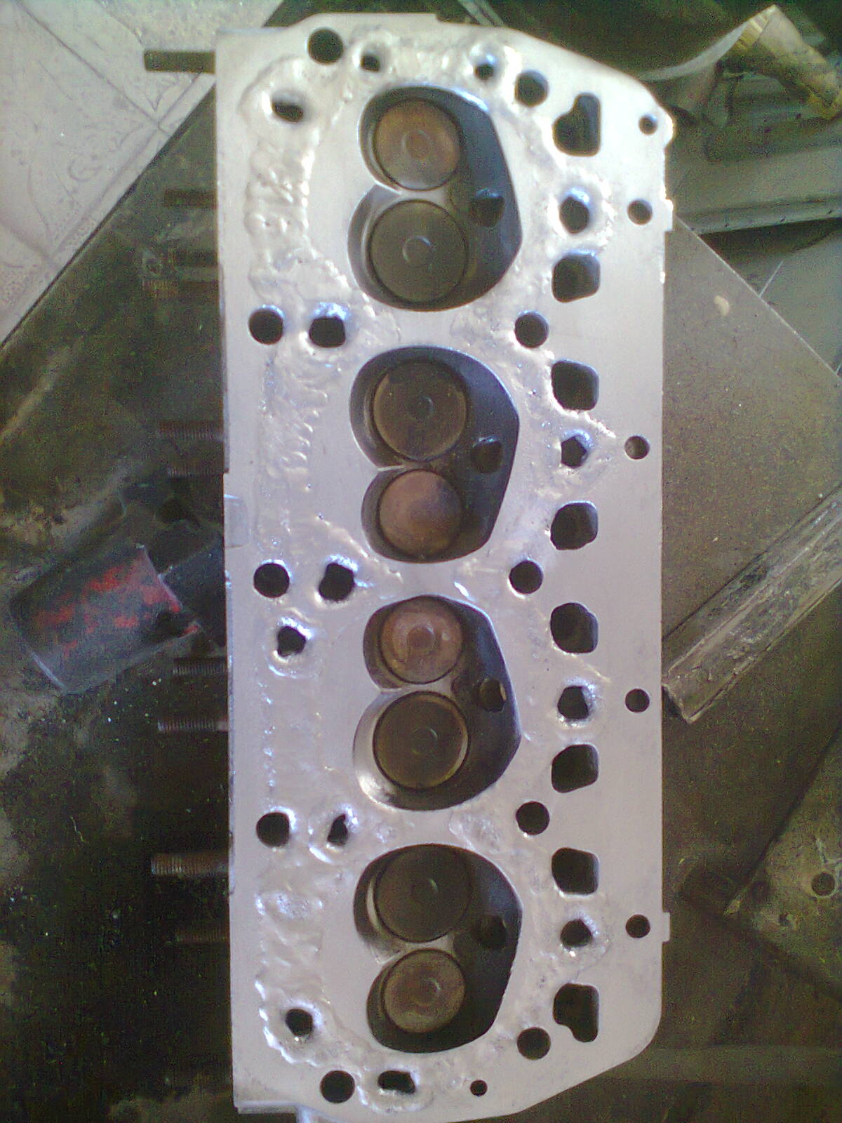

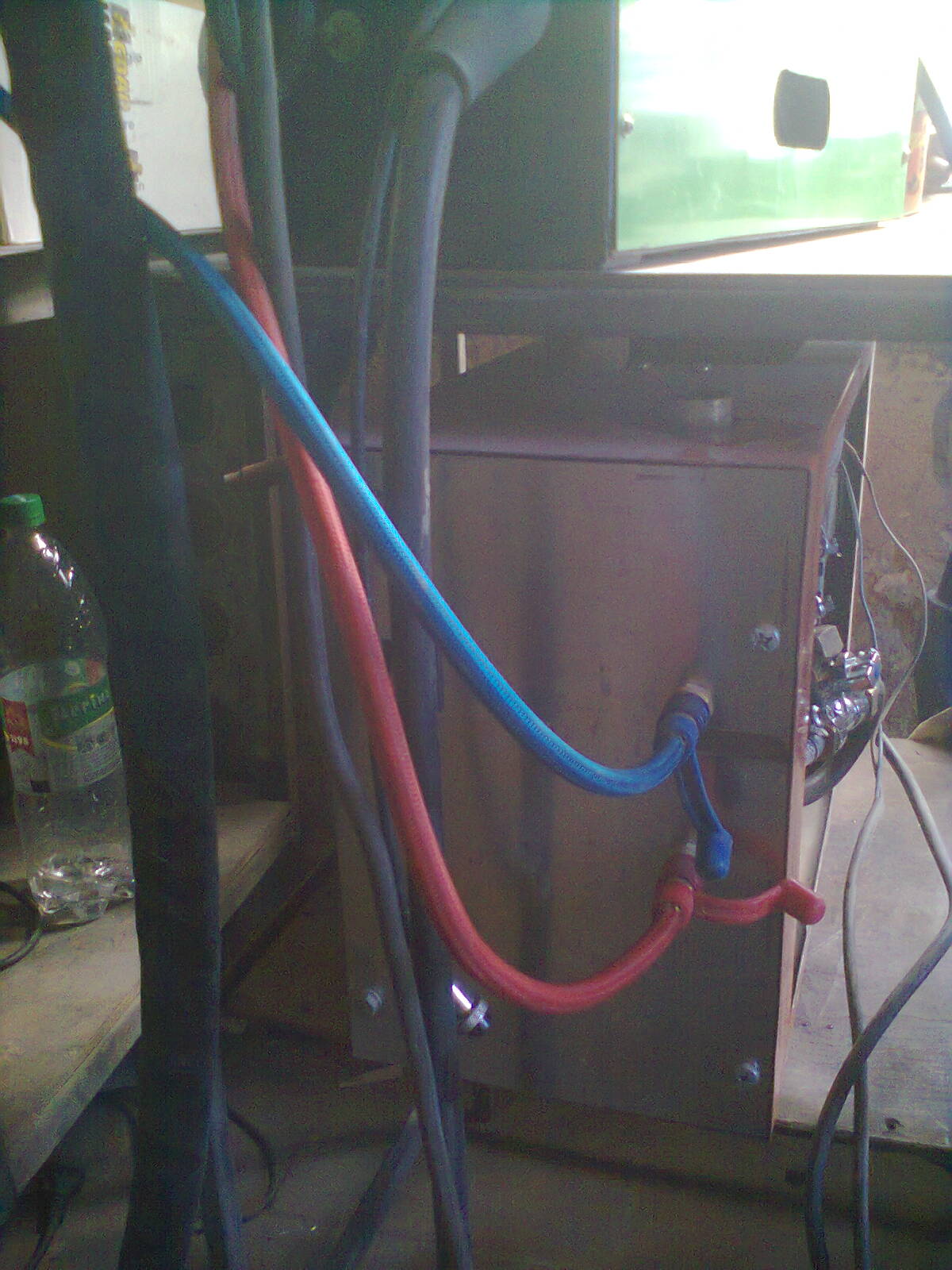

Две фотки сегодняшней работы. Головка блока от Шкоды, суммарная длинна "швов" 160 см, хотя это далеко условная величина, ибо таких каверн мне еще не приходилось заплавлять. Ток 190 ампер, на протяжении 2 часов с перерывами.
Без охлаждайки там нечего делать. По окончанию работы снял боковую крышку аппарата и промерял наргев: левый радиатор баяна 45 градусов, транс 65, дроссель 65, выпрямитель 50. Температура воздуха утром была 25, сейчас 33 в тени. Охлаждайка в состоянии " готова функционально". Сори за качество фотосов, камера в телефоне отстойная. На том все.

Эх надо было бы сделать еще сделать фотку до начала сварки, интересно было бы поглядеть. А баян рекомендовал бы всем вскрывать толстым слоем полиуретанового лака и пыль выдувать периодически. А то пыли от болгарки они(транзисторы в баяне) боятся .
Надо было... Исправлюсь. Можно и фоток подкинуть с "кулибинскими" методами ремонта алюминиевых деталей - от холодной сварки до попыток сварить крышку картера скутера тупо полуавтоматом с проволокой СВ. Да и тема есть уже для этого.
