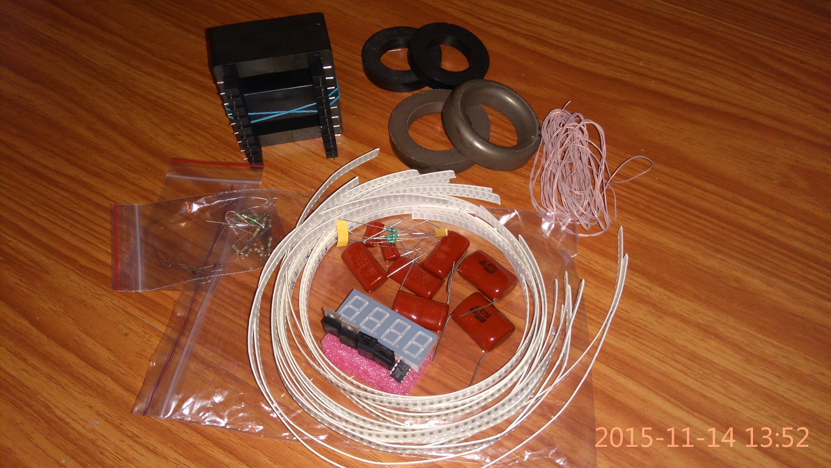

пришла посылка за 2 дня

и ещё всяка кака

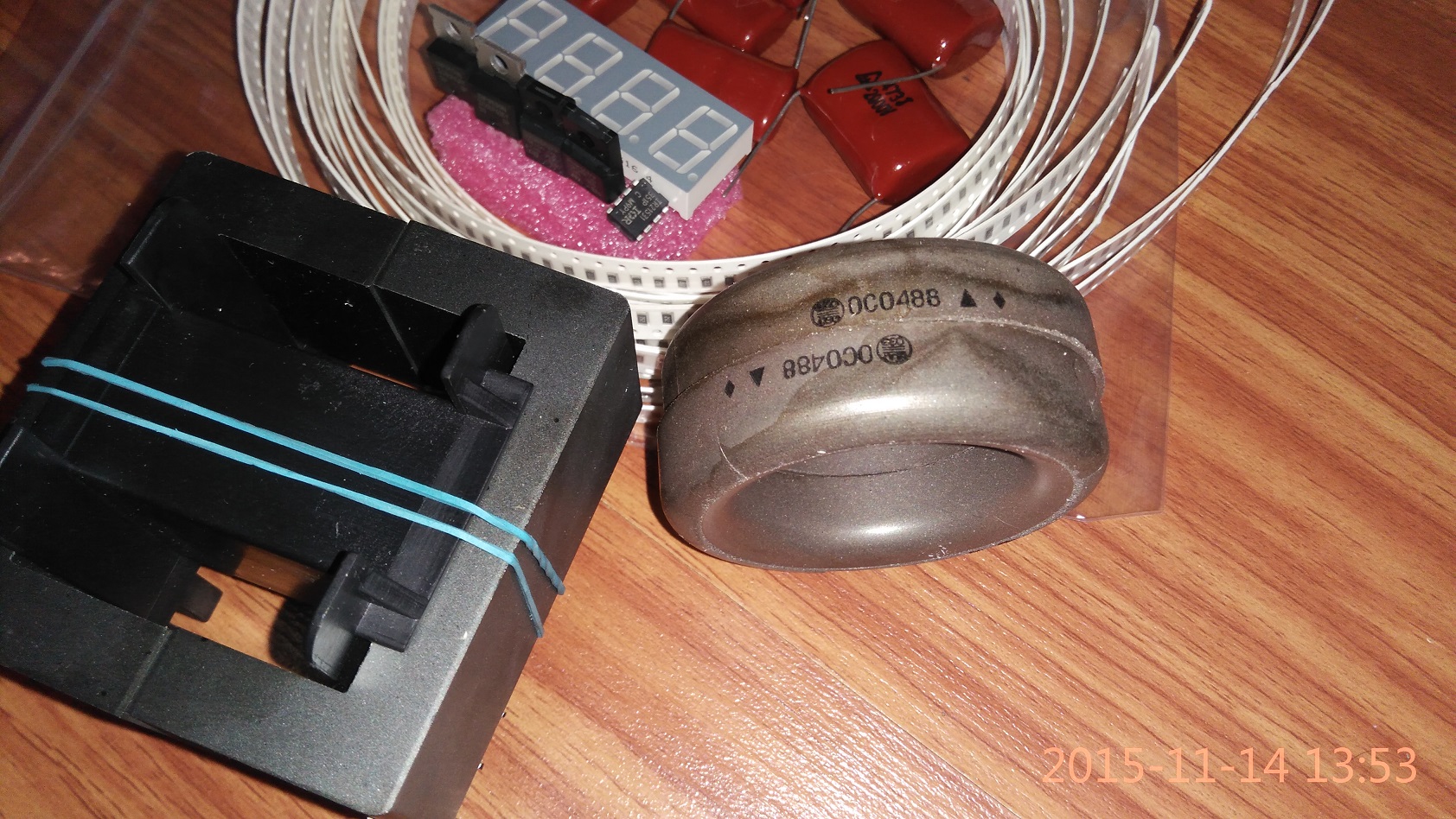

вопрос? пришло кольцо альсифер К63 из 2х половинок его надо клеить или замотать лакотканью???
Re: Косой мост
Я не клеил, просто закрепил половинки ограничить подвижность, что-бы удобнее было мотать

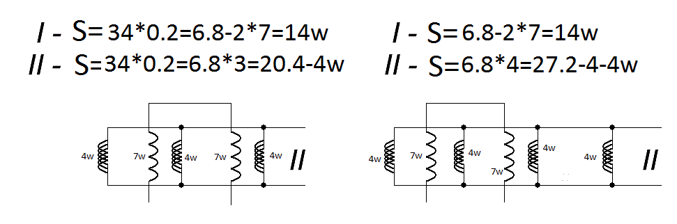

Комрад подскажи можно так? Фольга медная нарезанная полосками.
E-70 turn.GIF (11.56 КБ) 16515 просмотров
Re: Косой мост
Фольгой вообще-то мотают, но я не делал так никогда. А вот слои первичка-вторичка нужно чередовать обязательно, иначе трансик будет грется не хило.
И с витками я не понял из рисунка. В один слой должно входить 14 витков первички и 5 витков вторички в следующем слое, естественно разным сечением. Слои чередуем при намотке пока не наберем сечение по меди, потом параллелим одноименные слои.

фольги не хватает! а если я 2ку в двое сложу и намотаю???
Re: Косой мост
Намотай проводом 1.2 мм или 1.4 , я брал из втягующи реле стартеров. Одно было от Запора, второе Газель. ТОлько смотри, бывают с втягующими и удерживающими обмотками, разница в толщине провода. Нормально получается, если провод сложить лентой. А двойку в смысле 2 мм провод?. Тоже ничего, вроде так Змей делал, только делай слоями все равно, так индуктивность рассеяния меньше, а это очень важно.

Я разобрал транс Е65 там так: 1ка-8вит. 2ка-5вит. 2ка-5вит. 1ка-8вит. 2ка-5вит. 2ка-5вит и первичка соединяется по середине, вторичка вся в параллель. Сварочник TESLA-160
