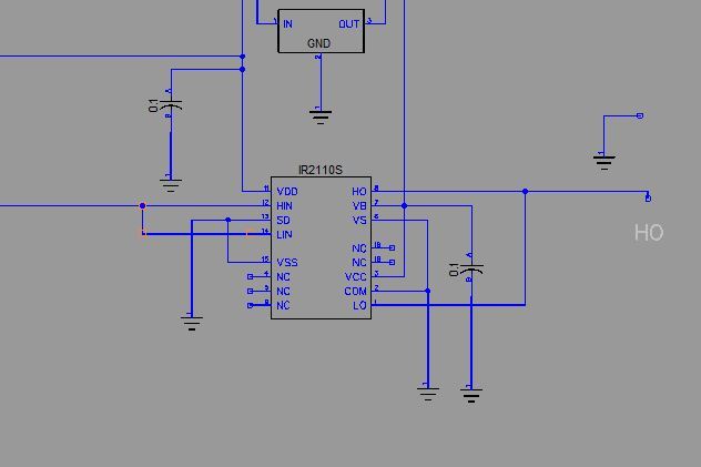

PAVEL писал(а):plit Не понял о какой обвязки речь.Оставь выход свободным, используй тот каторый удобней.
В смысле нужно ли что то менять в схеме включения ир2110 если использовать только один выход ШЫМа с ПВМ-ки?
egor у меня тот индикатор изначально слегка подсвечивал соседние сегменты.
plit писал(а): В смысле нужно ли что то менять в схеме включения ир2110 если использовать только один выход ШЫМа с ПВМ-ки?
Не используемый вход ир2110 подцепи на общий или к плюсу 5в через добавочный резистор.Можно просто запаралелить входы.
есть другие драйвера, например ТС4420, Fan3100T

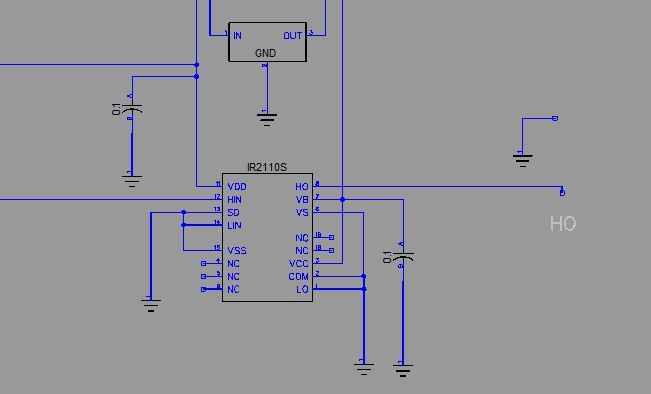

PAVEL писал(а):Не используемый вход ир2110 подцепи на общий
То есть так

либо так

plit писал(а): или же выход не трогать пусть висит в воздухе?
Писал про входы.Выход не трогай,свободный пусть висит в воздухе.
