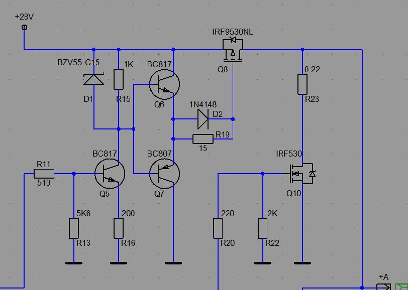

И снова драсте. Начал делать плату подавалки, за основу взял схему от kava с первой страницы данной ветки. На схеме добавил дроссель по питанию контроллера + танталовый конденсатор о котором упоминалось в посте + еще несколько мелких изменений. Без непонятного не обошлось посему возникли вопросы.
На схеме указано питание мотора и операционника +28В, для мотора это может и не критично, а вот для операционника lm2904 максиvум 26В
1. Зачем 28В если мотор и клапан на 24В?
1.1 На платах Павла и схеме (картинки) с главной его питает 15В от отдельной кренки, почему не запитать ОУ от 5вольт которые уже есть?
1.2 Как на схеме в diptrace изменить питание ОУ?
2. Сх возле индикатора, так понимаю, предусмотрено подбирать чтобы тот не мерцал?
3. Газовый клапан в схеме подачи включается вместе с клапаном в схеме PWM если вкючен режим полуавтомата, или клапан PWM-ки работает только в ТИГ режимах?
4. Жутко заинтересовала работа куска схемы которую мне понять не дано
. Для смеха прокомментирую его по своему: ШИМ сигнал с контроллера через ограничительный резистор поступает на Q5, который переворачивает фазу и усиливает его с ограничением амплитуды в 15В
, из-за стабилитрона в коллекторе, усиленный сигнал поступает на повторители Q6 Q7 которые напоминают двухтактный буфер
(и зачем он, двухтактный, там вместе с D2?), который импульсами ШИМ-а обратной полярности управляет Q8, а что бы все это хозяйство не замерлзо - установлен одноразовый нагревательный элемент R23, Q10
(другого его назначения не представляю).
Просветите пожалуйста
, что да к чему.
Почему 26в мне кажет 32 в.plit писал(а):И снова драсте... Без непонятного не обошлось посему возникли вопросы.
По схеме,попробуй другой вариант.
Если даташит не врет, то для лм 2904 - 26В, а для лм358 - 32ВPAVEL писал(а):Почему 26в
Рад, что насмешил
Всё там правильно, попробуйте по другому управлять полевиком Р-канала. С микроконтроллера идёт +5в относительно земли, а теперь попробуйте подцепить к IRF9530 (землю и +5в) и посмотрите что получится без эмиттерного повторителя!plit писал(а):Жутко заинтересовала работа куска схемы которую мне понять не дано
Это тормоз двигателя чтоб проволока не вылазила!plit писал(а):установлен одноразовый нагревательный элемент R23, Q10
