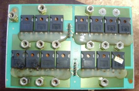

Gusmi Tig180hf ac/dc .

Я бы хотел познакомится с Сэмом
( да наверное не я один, а все или почти все кто тут на форуме сидят) . Но он судя по всему человек занятой, но все же находит время для таких как мы , чтоб поделится своими конструкциями. За что тоже выражаю ему свою благодарность.
Я сегодня уже чуть было не начал верить в чудеса , когда возился с баяном от китайца Джасика. На баян все сигналы и напряжения приходят, плечи не пробиты, а сварочник не варит люминий хоть ты тресни. Но чудес не бывает, оказался пробит полевик между затвором и стоком , исток внутри корпуса отгорел( по внешнему виду не видно никак, корпус целый ). Короче пока не выдрал все 10 транзисторов из плеча, дак не мог найти убиенного полевика . Прозвонить же между затворами и стоками даже в голову не пришло, так как не думал , что такое может быть . Как остальные полевики пережили такое издевательство хз .

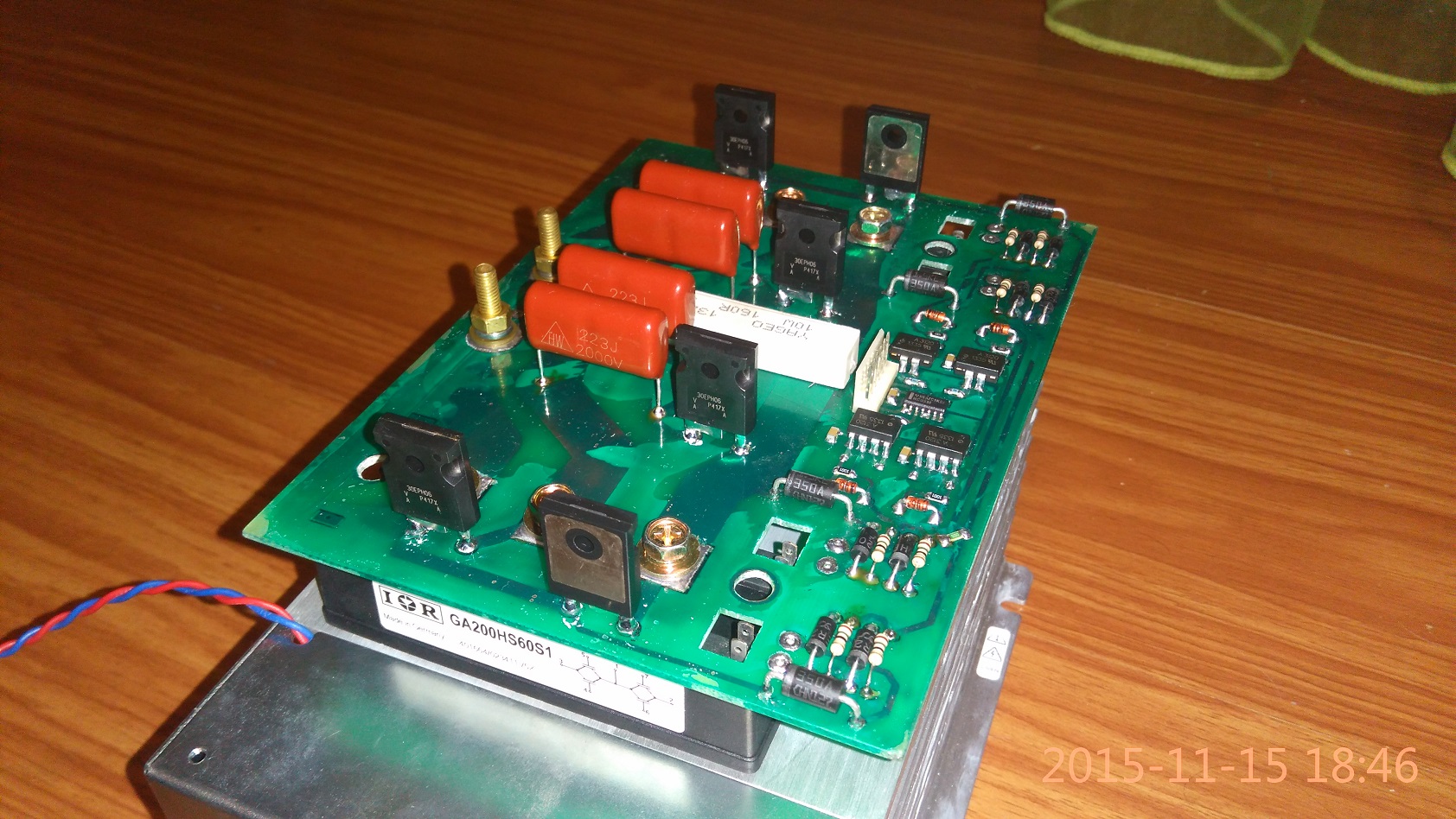

кому интересно. вот!
ACDC1.28.lay6- (199.46 КБ) 1025 скачиваний

Вид хороший.
Удачи в запуске. Потом расскажете как “IRровско-китайские” модули себя показали.
Давно делал на таких - http://ru.aliexpress.com/item/GA200HS60 ... eb201560_9
Тогда у них цена была вменяемая. Сейчас того аппарат уже нет у меня, зимой делать нечего, делаю другой. Если у вас с этими модулями будет работать, закажу себе.
внешний вид красивоmobilich144 писал(а):внешний вид.
а будут шины между эмиттерами нижних,(-) коллекторами верхних(+), выходами с моста?
У меня по первичке толще провода
