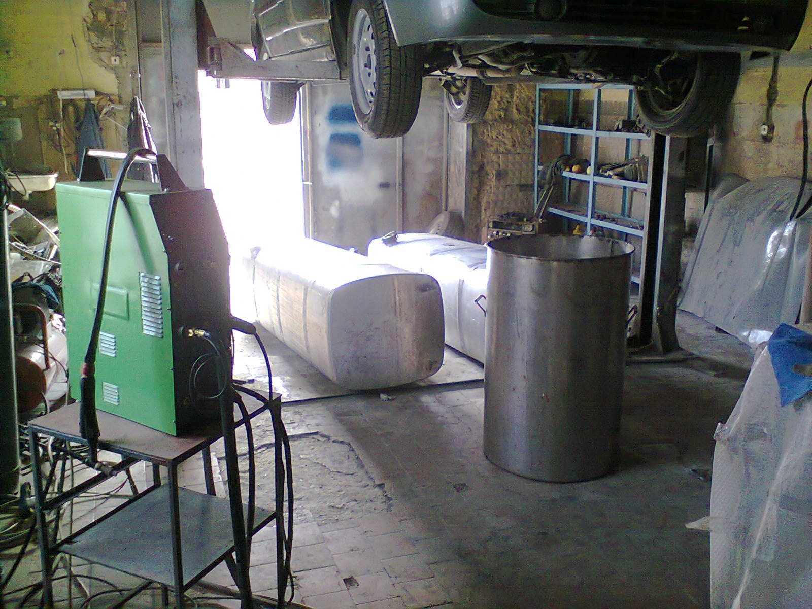

daelim писал(а):Хотел спросить у вас, как сварочник в целом? Все ли режимы сварки хорошо работают, как работает МИГ/МАГ интересно.
НЕ влом, просто не было подходящего момента, и сегодня такой момент наступил. В который раз напишу, что работой аппарата доволен и выполняю им работу, каждый день, уже третий год тикает. На каком режиме больше, на каком меньше - но каждый день.
Выходные не счет. Прилагаю фото.
На подъемнике Приора восстановленная после ДТП, сварка МАГ само собой. Вварены передняя левая четверть , накладка крыши и другое. Ниже бочка из нержи. Она прослужила 25 лет и по предидущим швам пошли многочисленные мелкие поперечные трещины. Пришлось уменьшить диаметр и чуток укоротить. Три метра сплошняка ТИГ ДС с минимальным количеством присадки - все по борту или угловому стыку.На заднем фоне два Дафовских бака по 980 литров . Один уже готовый, второй нужно вскрывать и ремонтировать вторую перегородку, править стенки в районе второй перегородки и заварить обратно. У кого трудности с настройками и эксплуатацией - ну что сказать... Это все ж самоделка. Многое зависит от индивидуального изготовление и навыков.

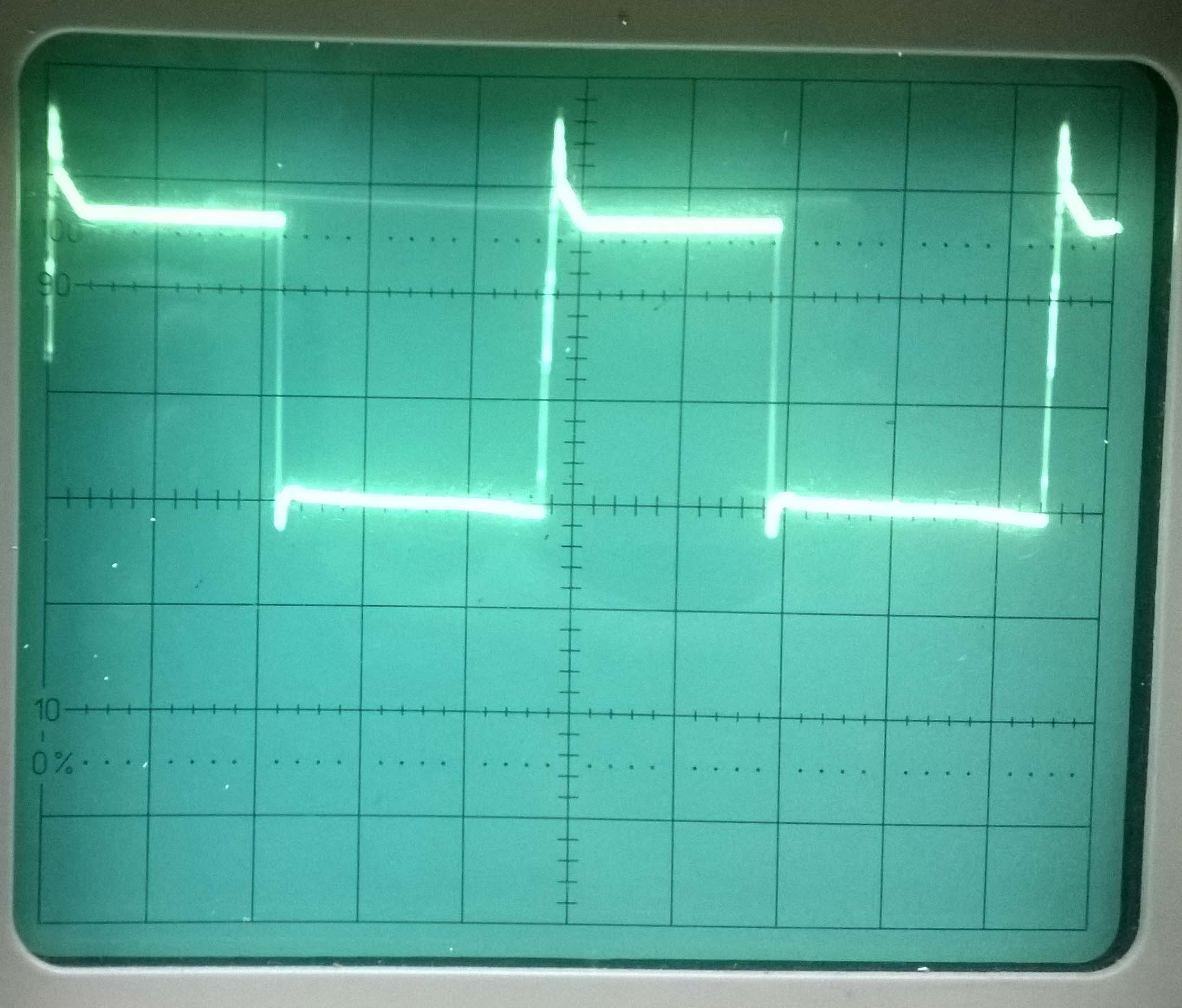

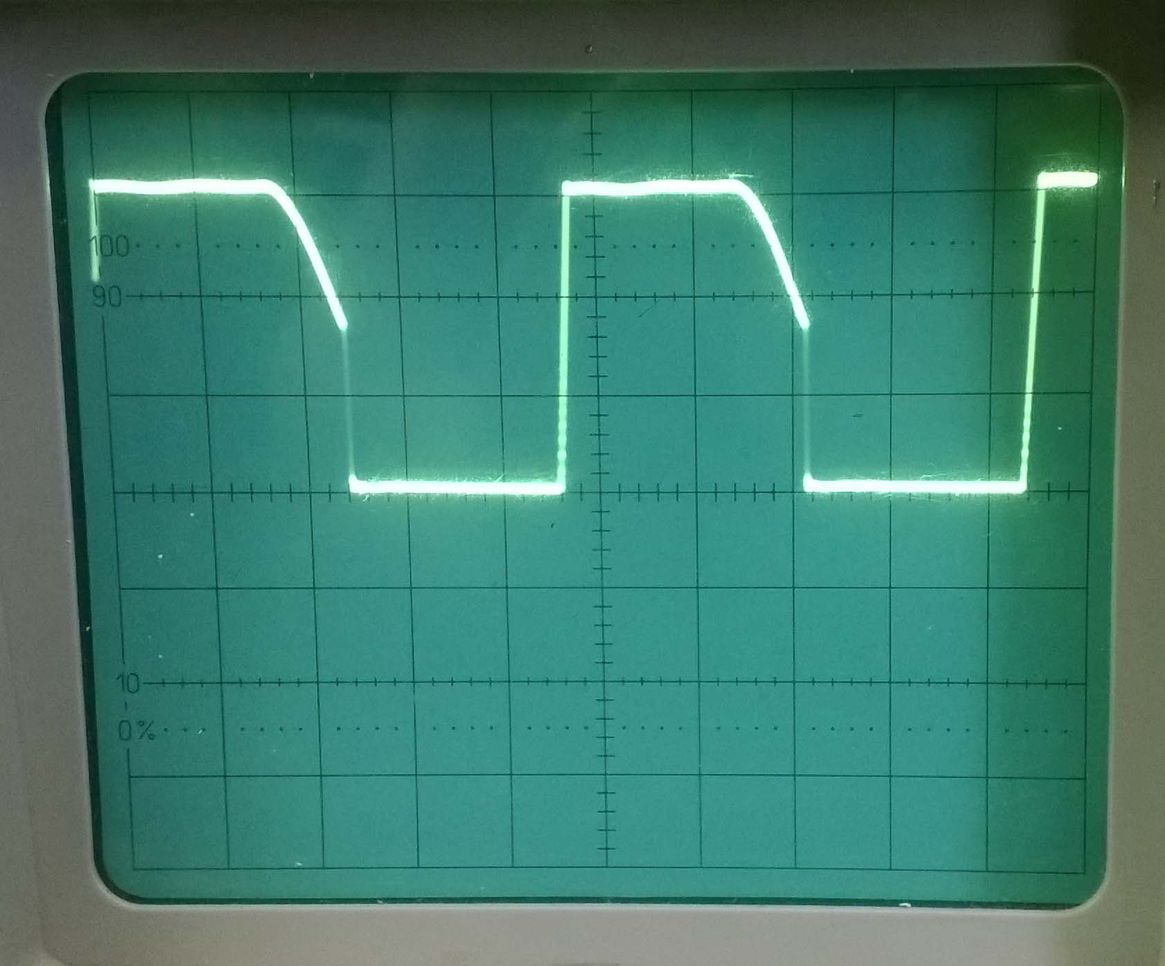

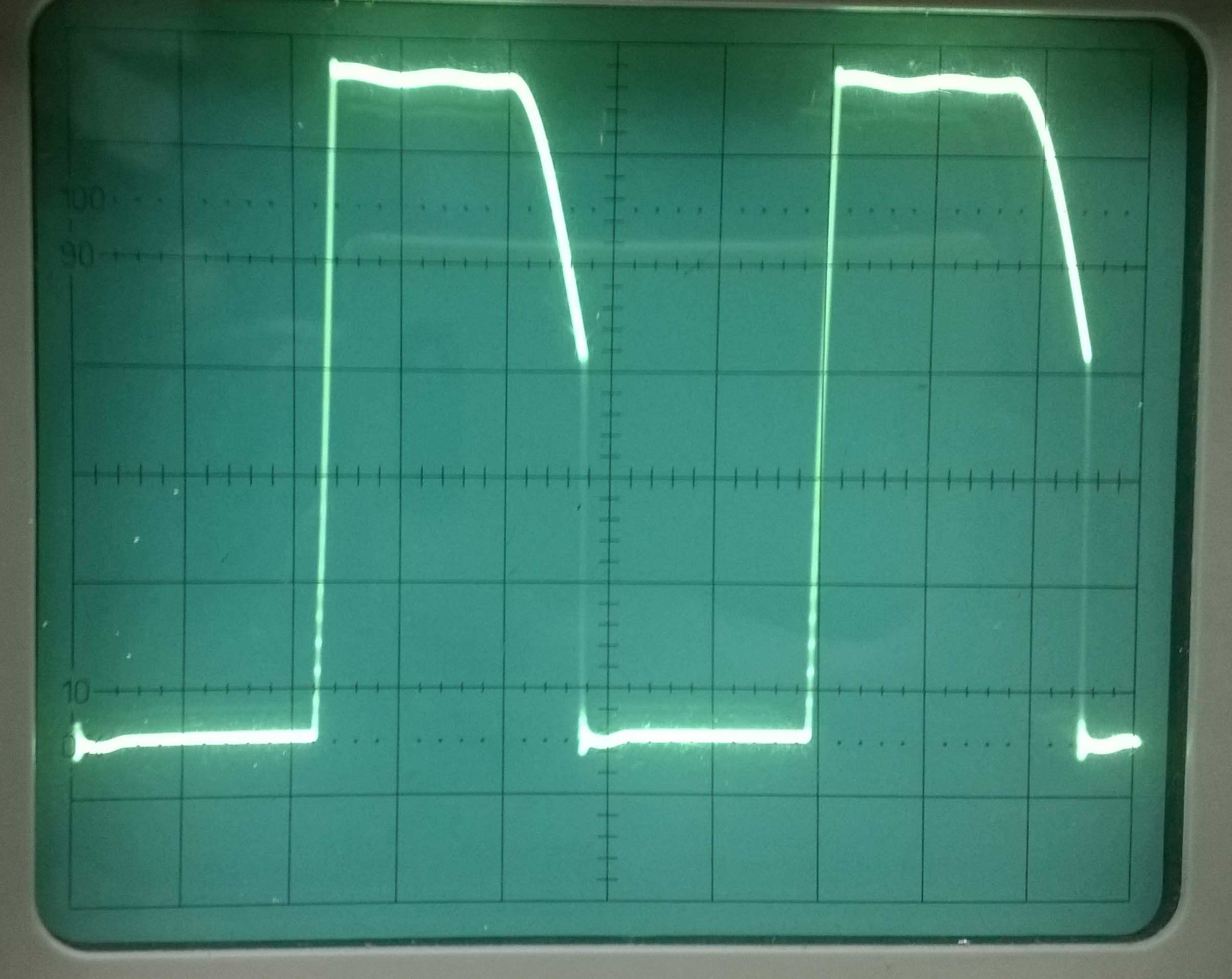

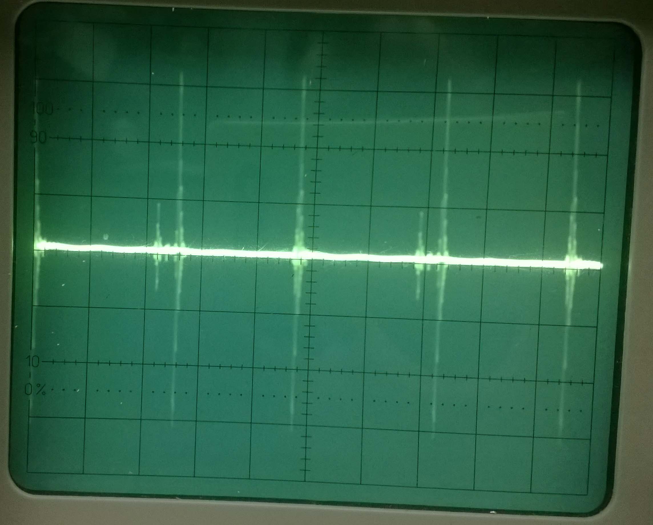

Ну вот запустил силу на полном напряжении через лампу. Гляньте можно ли двигатся дальше.
ТТ при хх 1в_клетка 5ms_

К-Э нижнего при полном питании 10в_клетка со щупом x10
К-Э нижнего при полном питании 5в_клетка со щупом х10
затвор при полном питании 5в_клетка 5ms
Затвор без питания
Затвор без питания

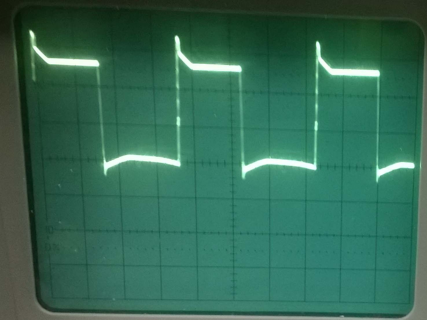

Я опять за помощью. Подключил силу на прямую без лампы.
Посмотрите что может быть такое?
нагрузка на балласт 3Ом. Сила подключена на прямую без лампы. задание 30А https://youtu.be/HxQgYv9C9Hs
На обратном диоде. https://youtu.be/TorwowVuKgw
После дросселя. https://youtu.be/AwYsEGIXc5c
Все правильно. С обратного диода можно смотреть сужение импульса при нагрузке.
