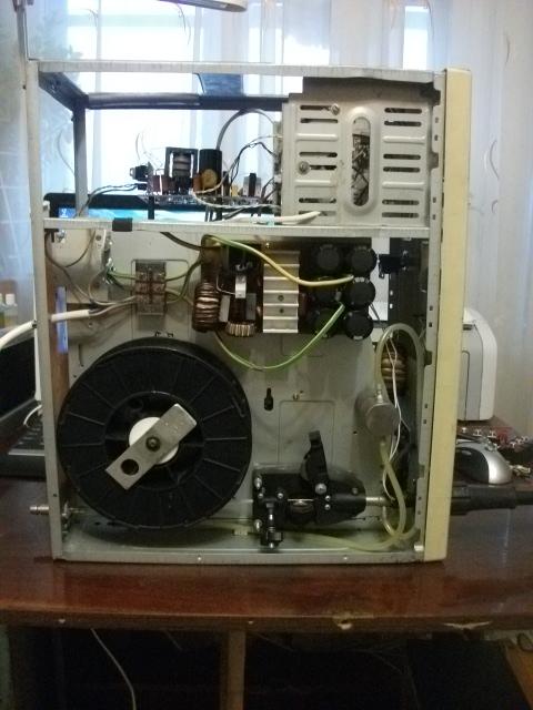

Всем привет.
Samsoft, подскажи в очередной раз – в режиме мма варит, ограничение тока работает, настраивал как ты писал на заглавной странице про сварочник , ток около 140 ампер, больше не ставил, транзисторы по 1му в плече (SGH80N60). Но если переключить в режим полуавтомата и начать варить, силы тока хватает лишь чтобы разогреть проволоку докрасна, но если отключить ТТ. то аппарат варит нормально, искр правда многовато, такое ощущение что напряжение завышено. В чем может быть дело.
Из-за этих нюансов боюсь подключать блок ДС-АС , при сборки блока (в смысле топология) помогла фотка, выложенная тобой на другом форуме, какого-то аппарата).
Фотоаппарат только вернули, вот несколько фоток.
Заранее спасибо.
вот фото этого аппарата
Slava писал(а):Всем привет.
Заранее спасибо.
Сварка полуавтоматом имеет свои особенности. Ток кз , боюся ошибица, должон быть , ну примерно ампер 200, эт для проволки 0.8 так что не боись, если баянец в наличии,
DC-AC . Самое главное смотри за тычками напруги на модульках. Потиху наращивай ток. И смотри за тычками, вальтов 300, тычков, не бюлее
