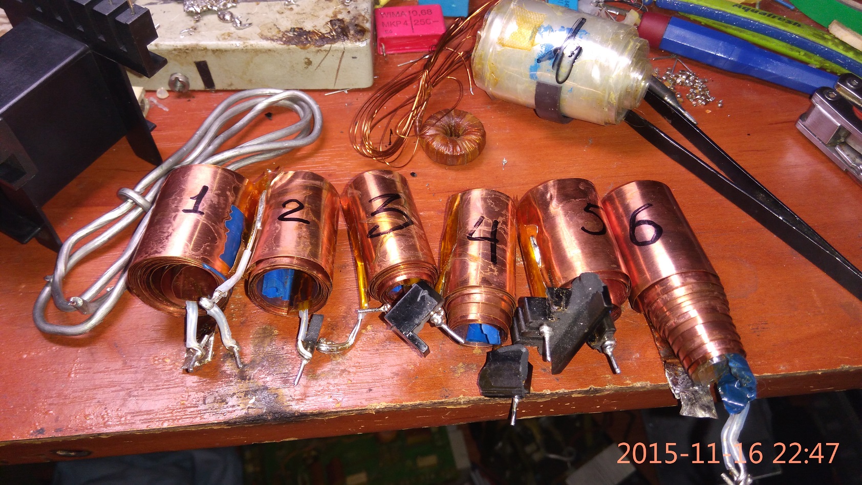

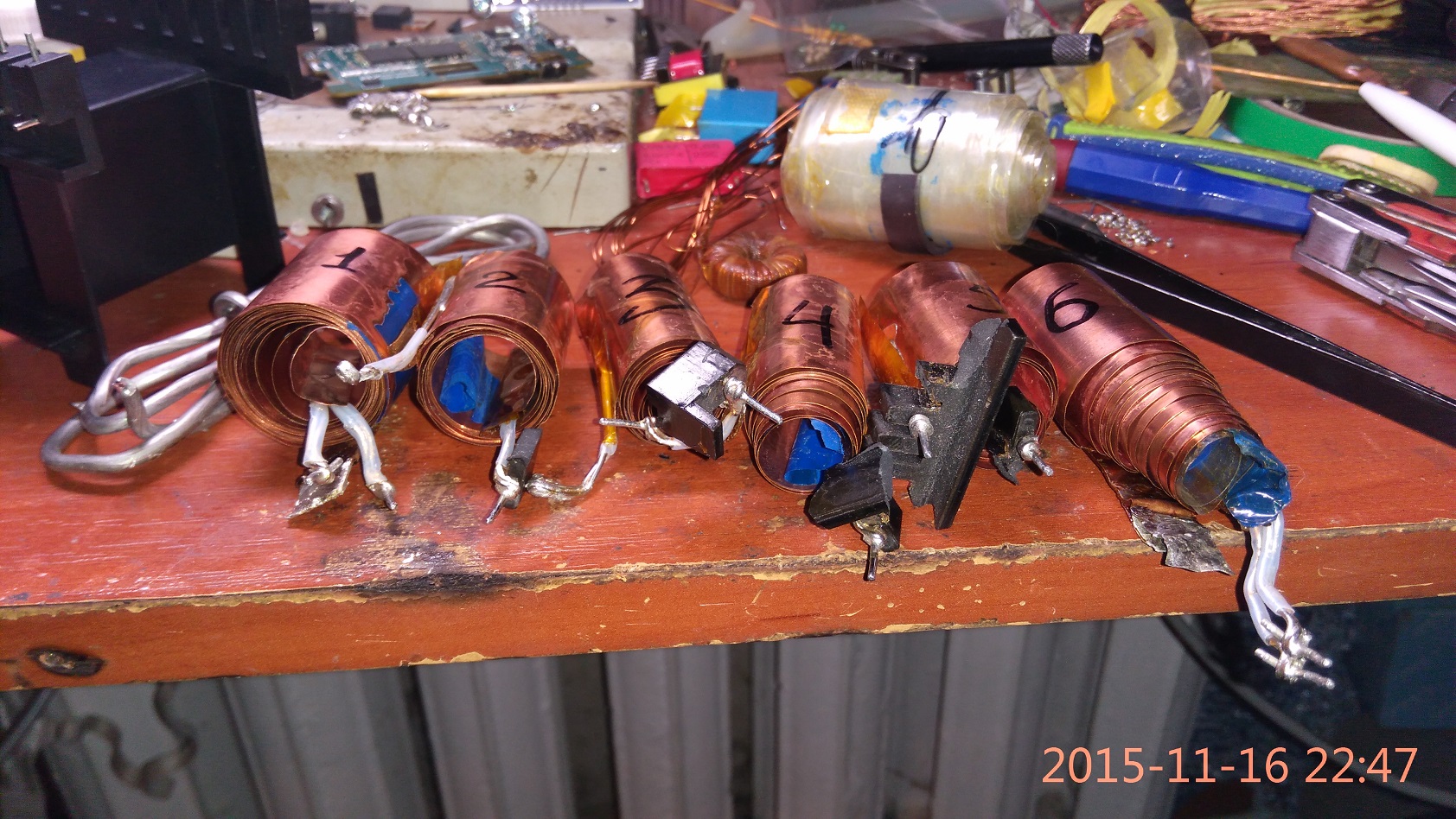

Спасибо ! но всёже! вот фото и расположение обмоток в заводском трансе Tesla-160, первая обмотка 8 витков, затем вторичка 2.3.4.5 обмотки пять витков,потом первичка соединяеться последовательно и мотается снова 8 витков.
Re: Косой мост
Да мотай как хочеш, кому какое дело. ТОлько если что потом с силой - С ВОПРОСАМИ НЕ ПРИСТАВАЙ.
