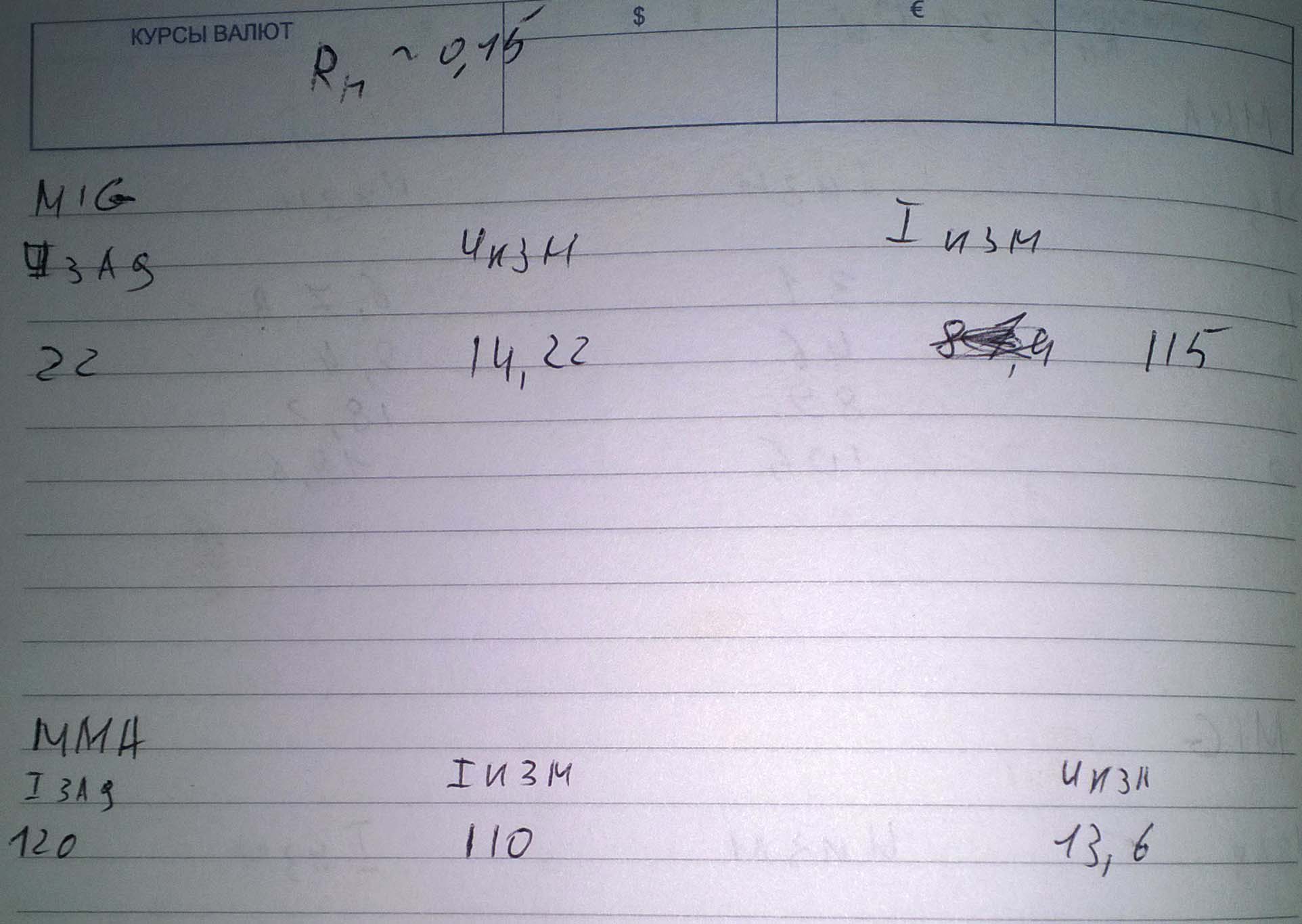

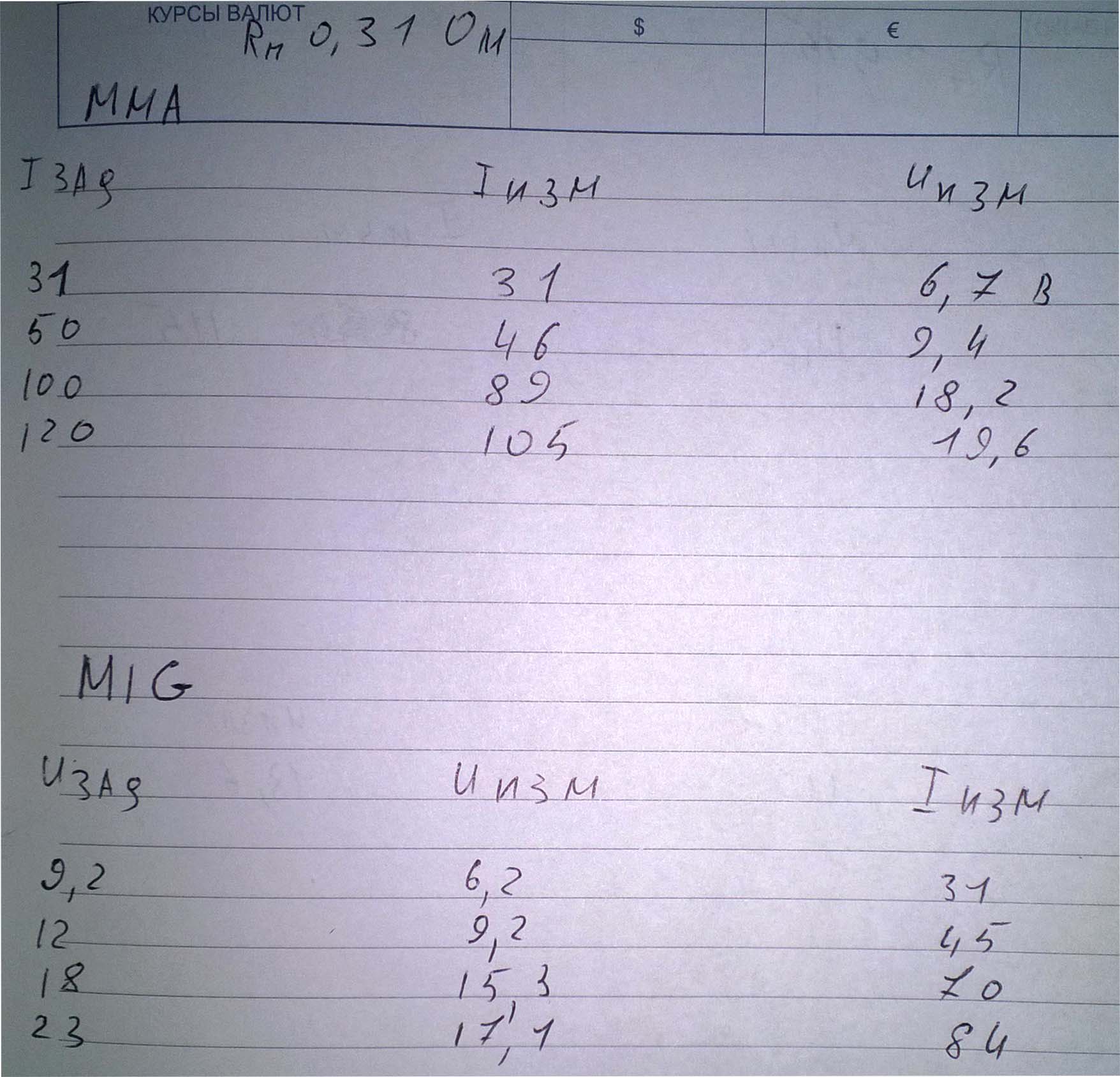

Взял балласт на 0.15Ом и пробывал грузить сегодня вот что вышло
0.15R 50А задания на байонетах - https://youtu.be/L1EfJySt2Vs
0.15R 120А задания на байонетах - https://youtu.be/f1TMNhBKNYA
Пробывал варить электродом. Приятно варит. Сила ни каких звуков не издовала!

данные измерения 2
данные измерения 2
данные измерения
данные измерения

Еще пока не калибровал. Но ток почти совпал, и решил проверить ТИГ DC с осцилятором. Осцилятор окозался слабоват(((. Из за того что не экранировал провода на релле управления осцилятором глючила управа и выскакивала 51 ошибка. Потом решил нагрузить МИГ на балласт и тут разачорование при любом задании напряжения на выходе напряжение не меняется, а валит на максимуме. Хотя до подключения осцилятора МИГ работал нормально. Могла ли слететь управа только на МИГ? При этом на ММА работает нормально.
