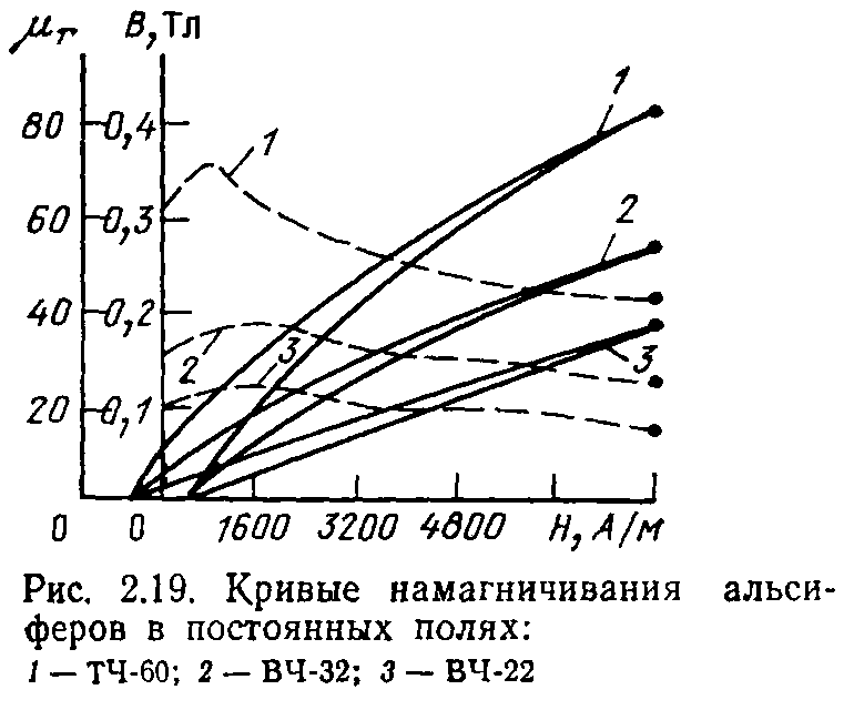

Прежде всего хочу поблагодарить sam_soft за предоставленную информацию. Стало хоть что-то понятно в том как можно сделать инвертор тока AC. Сделал модель инвертора, на первый взгяд все достаточно хорошо получается.
Однако висит вопрос с дросселем. Колечек альсиферовых оригинальных достать не удалось. Если мотать на железе или на импортом альсифере, к какому значению начальной индуктивности стремится(что покажет мультиметр если измерить индуктивность дросселя)?
Если покрутить приложенную модель, видно, что 40uH вполне нормально работает а при 25uH иголки вообще исчезают. Может, конечно, в модели где-то ошибка.
И еще вопрос к sam_soft: в модели видно, что перед переключением моста приходиться сбрасывать ток. Я пока пробую просто выключать DC инвертор.В твоем сварочнике,ток сбрасывается программно до ампер 30, а не выключается DC. Это для того, чтобы качество дуги было лучше или какие-то другие причины? Почему не выключаешь полностью DC на это время?

Ник, слепи нормальную модельку с полноценным DC-DC, оптимизма сразу поубавится. То что у тебя, без обид, это децки сад. Хотяб прилепи истошник тока вместо напряжения.Ведь по сути праймари DC-DC это и есть источник тока при сварке ТИГ-ММА. А лучше не ставить никаких идеальных источников. Будет враньё сплошное. Или поищи мои модельки на мастерсити, ориентировочно июль август прошлого года. Они вполне полноценные. Тогда мы с Гиратором долго трындели насчот этого всего и вобщем неки консенсус был достигнут.
Насчот дросселя. Лучше делать на порошках , нашых или импортовых. Жылезо - это анахранизм. Начальнная индуктивность примерно 30 мкГ . Посмотри кривые намагничения что а атаче. Тот который под номуром адын, это тот что у меня стоит. Думаю что импортовый аналог найти можно.
Насчот выключения ШЫМа. Я уж говорил, и не раз. Если щолкать ШЫМом с частотой 200 герц, то трансик издаёт звук, наподобие цыркулярки. К томуж эфекта для нас это выключения никаго не даст, скорее наоборот. Дроссель все равно не даст быстро упасть току. А проблем добавится.

sam_soft писал(а):Ник, слепи нормальную модельку с полноценным DC-DC, оптимизма сразу поубавится. То что у тебя, без обид, это децки сад. Хотяб прилепи истошник тока вместо напряжения.Ведь по сути праймари DC-DC это и есть источник тока при сварке ТИГ-ММА. А лучше не ставить никаких идеальных источников. Будет враньё сплошное. Или поищи мои модельки на мастерсити, ориентировочно июль август прошлого года. Они вполне полноценные.
Сэм, огромное спасибо за "на вотку" на мастерсити, не знал, что есть модели готовые! Очень поучительные те модельки, хотя я моделятор и вправду детсадовский пока, но все когда-то учились, вот есть на чем.
Однако те модельки, насколько смог понять, все с активным клампом, а у тебя в железе каррент шейп реализован. Вот про него можно чуть подробнее? С выключением DC и бесплатной циркуляркой ясно, так делать не нужно. Ты перед переключением снижаешь ток до X ампер за Y мелкосекунд.
Вот эти самые X и Y меня больше всего интересуют. Они константы или как-то зависят от сварного тока, частоты AC, или может от созвездий на небе :) ? Если константы, то какие в цыфрах, да и если зависят то как? Не пойми превратно, просто я управу свою делаю, на другом процыке и с другими настроечными параметрами, а силовую хочу у тебя слизнуть, если это не возбраняется моральными принцыпами.
За разъяснения про дроссель спасиба, теперь знаю как и на чем буду делать.
