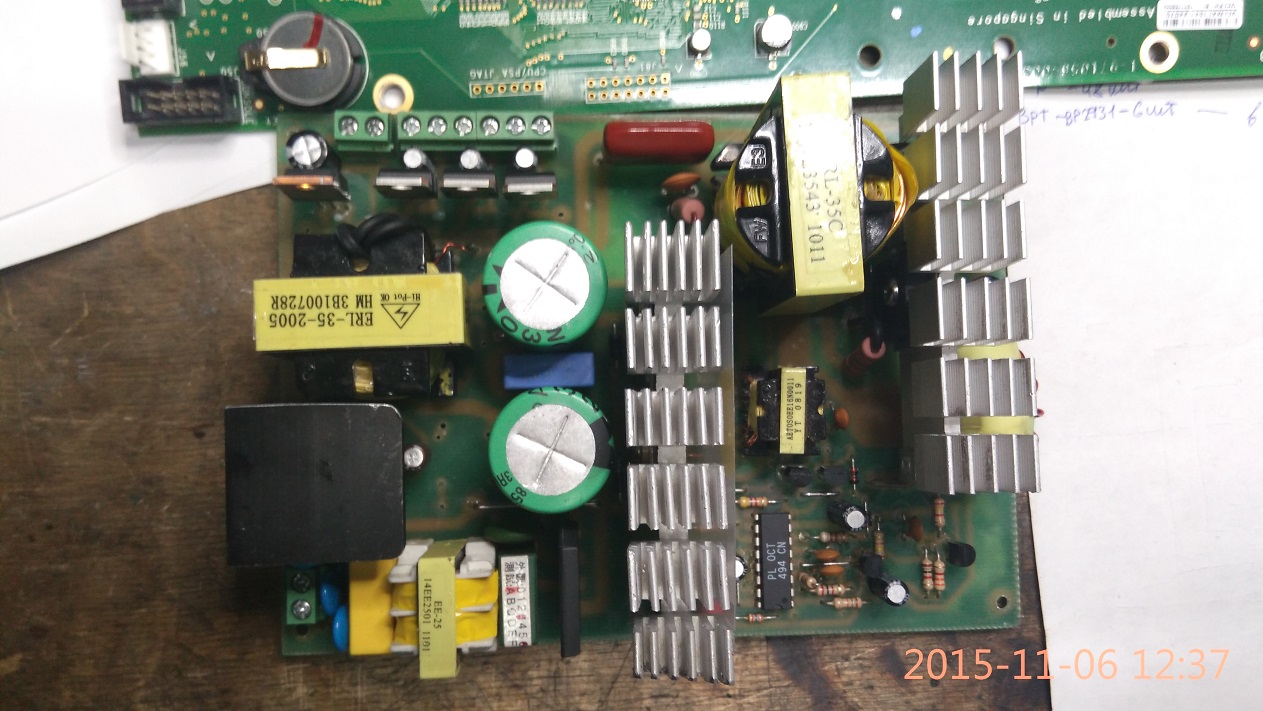

Ага! А в программе 6.8 Ом я только что пересчитал! а кондёр 0.1мФ паралельно точно надо!

У меня мультиметр сгорел, а тут детальки поехал брать, ну а тестер само сабой надо, вот и взял с индуктивностью.
Вот он то и помог подогнать параметры транса со схемой

вот мой транс

помог кондер?

Сообщение mobilich144 »
нет! горит супрессор и квакает! первичка как по схеме для транса EI33

Сообщение ArtemN »
Как я понял с трансом, поставить можно любой, подходящий по размерам. Главное чтобы витки и оптимальный зазор давали необходимую индуктивность по расчету программы, сугубо моё мнение
Да я понимаю! но не знаю как замерить? вот уже крыша едет!

Сообщение ArtemN »
у кого то такое уже было, и вроде связано это было с индуктивностью.
по даташыту смотрю супрессор можно и не ставить!

Сообщение ArtemN »
Как Сем говорит, надо все отложить, и отдохнуть, голова прояснится и решение придет, а там и мерилка.
