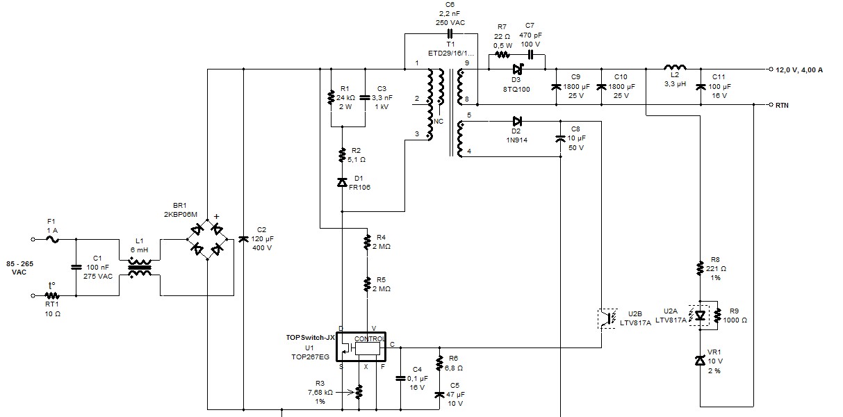

Как раз он и нужен в купе с диодом, но по программе до 20 Вт, больше 20Вт добавляется RC цепочка чтобы заглушить выбросы с транса.
Re: БП сварочного инвертора.
параллельно супрессору

А тут мощность почти 80Вт

как сказал Chir-OFF схема упрощена.

Меня смущает стабильность схемы если она с первого раза не запустилась! а потом в самый неподходящий момент вылетит и снова еб-сь!

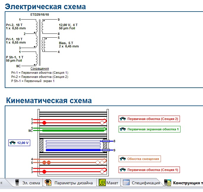

Я не понимаю, почему такие проблеммы? Оно обычно просто сразу пашет и всё.mobilich144 писал(а):... утро вечера мудренее!
На днях делал БП для подачи пеллет. Посчитал по Эксперту, намотал, включил и пошло без проблемм. Ток 6 Ампер, напряжение 15 вольт. ТОП247. Сердешник ETD-29, с зазором 0,6мм, расчётно должно быть 215 мкГ. Даже не мерил ни какую индуктивность. Впаял и забил. Уже месяц пашет на отоплении.
Ещё икать может из-за пробоя выходного диода. Обязательно ставьте РЦ цепочку. Там может пробивать его, но не разрушать. Это видно осциллографом.

Петрович. Можно ли вместо супрессора 6ke200 использовать любой другой стабилитрон или диод шотки на 180-200 вольт. И обязательно ли склеивать транс с зазором, ведь когда я его разбирал там зазора никакого не было? Транса у меня два EI33 и ER35 по даташыту они полностью идентичны?
