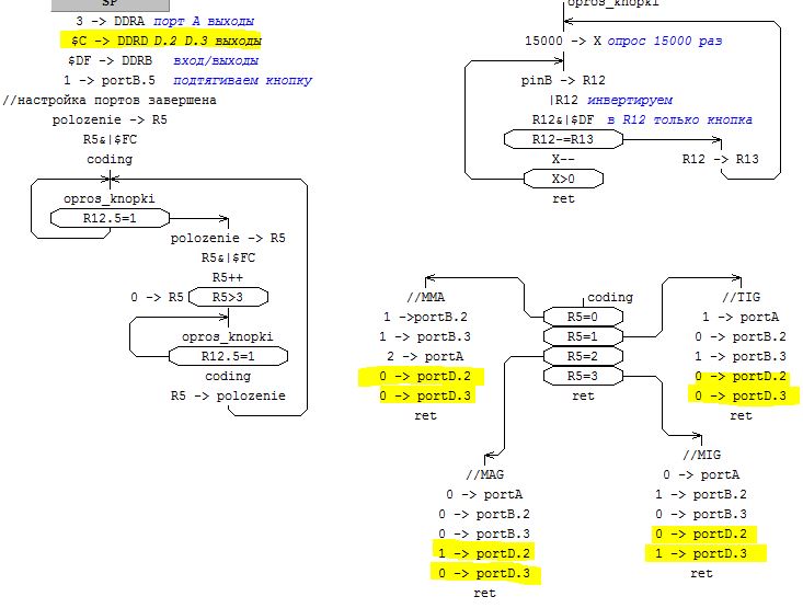

Такое дело. Не получается опрос второй кнопки. Пытался использовать ту же схему опроса, дописал опрос ещё одного бита, не видит нажатия. Наверно придётся опрошивать по отдельности.
Re: Пробуем программировать на АБ
PAVEL писал(а):Такое дело. .... Наверно придётся опрошивать по отдельности.
Выкладывай пример.
