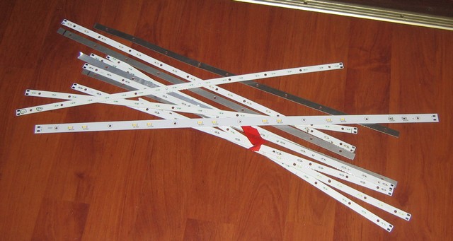

Нее, по работе всё время паяют тыщами светодиодные светильники. они состоят из линеек по несколько свд.
Обычно их спецЧел рисует, а тут давно уже не менялись топологии. И вдруг срочно, а он в отпуске...
Ничего за день разобрался. Вроде даже сделал.
Там подложка алюминий/текстолит/фольга.
