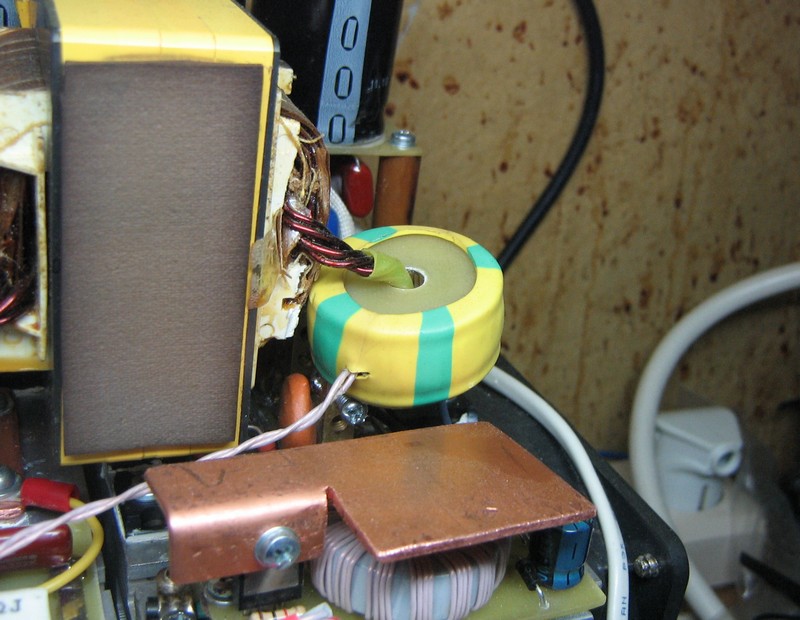

Маленько я подастыл к сварке, пока пауза, перемотаю. Но вот проблема, один слой 0,35 не влезет.
Petrovich А ишо пофотай,интересно посмотреть на компоновку.Это в новой управе около 100 витков,а Вы вроде собираете старую,или всё ж решили по новой собрать?
Petrovich писал(а): Маленько я подастыл к сварке, пока пауза, перемотаю. Но вот проблема, один слой 0,35 не влезет.
Да и мне тож наскучили сварки. Вот на плазму есть хоть какой интерес. Дело новое и неизвесное, это как свежая баба. А трансик для управы нумар айнц, мож оставить как есть. У него сопрот. нагрузки в два раза менее, потому трансик не насытится, а константами калибровки можно загнать задание тока куда угодно , тем более что там вычисления флоат идут.
Вчера мотал ТТ сперва взял кальцо К20 провод 0.3 эмаль влезло только 80 витков патом решил намотать на К32 на него мотал провод мгтф-0.08 влезло 90 витков кто вкурсе подскажите какой лучше или можно на первый домотать десяток витков тогда получается втарой слой что скажите

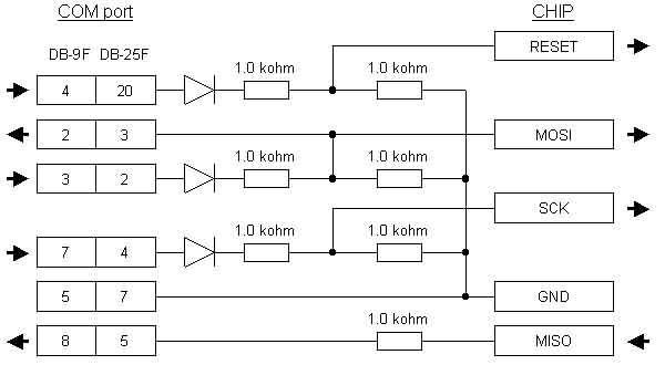

Мужыки помогайте ,не могу прошить проц.Кто каким программатором пользуется для прошивки ПВМки?
zmey71 писал(а):Мужыки помогайте ,не могу прошить проц.Кто каким программатором пользуется для прошивки ПВМки?
Этим прошил. А железки-програматор Громова.
uniprof_08_jun_10.zip
(429.62 КБ) 415 скачиваний
Спасибо!.А 5 вольт откуда брали?
5 Вольт внешний, от ушедшего в мир иной ДСЛ-модема. Хотя есть мнение, что импульсный питатель для таких дел не очень хорошо, а очень хорошо трансформаторный. :)
Komrad писал(а): Этим прошил. А железки-програматор Громова.
По прежнему не понимаю, почему схема Громова, а прога не его? Всё-равно АБ круче, хотя это дело привычки.Более того, ни каких 5 вольт там не надо. Только обьект и 5 верёвок. Ааааа, Вы наверно при разводке на разьёме сэкономили? 10 р.
