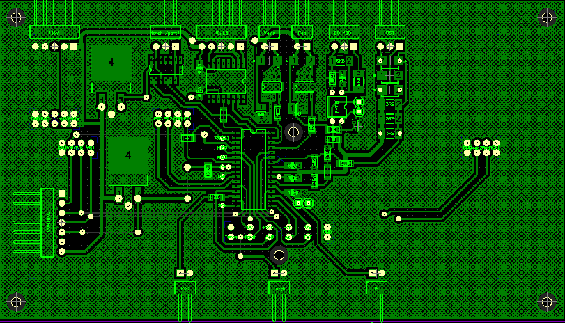

plit писал(а): Платы на обзор выкладывал ранее. Нашел ошибки в схеме и плате ПВМ с подключением 74НС, есть еще неточности с шунтирующей керамикой.
Так можно долго искать свои ошибки.Надо присматриваться как у других зделано, если что понравилось брать для себа.Смотрел ещё раз твою печатку,не нравится двухслойный монтаж и как компановка зделана.Да и раньше уже писал про то.Если где то не уверен или что то не нравится,кандёры кренки,можно посмотреть схему.Автор тачно указывал на схеме где что должно стоять возле какого места.
Первые свои делал односторонние,было несколько вариантов,так одна до сих пор работала,сам уже не выдержал решил снять.Для большей ясности попроьую скинуть картинку,своей и ещё там все односторонние.На двухсторонние перешол,смысл такой, из за минимизации платы захотелось размер по менее да и землю вывести,в остольном смысла нет.С настройкой вообще всё просто,легче чем бармалейник настроить.Главное сфазировать СТ и трасформатор тока а остольное само наладится.

PAVEL писал(а):Так можно долго искать свои ошибки
В авторском дипе с которого делал печатку ПВМ, перепутаны местами эти самые 74НС, возможно вариант схемы более ранний, так как на картинке в статье все верно.
А в схеме подачи на входе 7805 стоял электролит который портил циферки термометра на табло.
По ошибкам пока все, компоновка и остальное покажет себя в работе. И конечно же смотрел как у других сделано, а также учитывал опыт предшественников.
