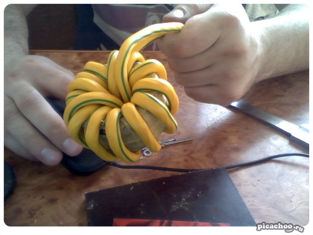

На фото комплект, два "полукольца", или два "полутора". Все правильно.
размер 75мм где-то, или я не так понял?
Линейка есть линейка, как не правильно понять. У меня дроссель на 75-м кольце , 13 витков, тыц

Доброго времини суток всем добрым людям,подскажите как лучше намотать выходной дроссель , имеется в наличии 2 кольца KS-225060A cердечник 57,2*35,6*14 провод ПВЗ-16 16 витков никак не влазит, как лучше намотать имеется шввп 3х4 кв может распустить и намотать в 2 слоя по 2 провода на двух кольцах сразу или замутить чето типа как сдесь http://radikal.ru/F/s017.radikal.ru/i43 ... d86da9.jpg Изображение
Всех с новым годом!!! :)
vanya писал(а):как лучше намотать
Так как окно маленькое думаю лучше на двух сразу намотать, и витков должно быть меньше, главное чтоб индуктивность была 40мкГн. Я мотал шинкой от стартёра с машины какой-то в два слоя, предварительно обмотав лакотканью, правда на альсифере.

правда только 14 пожже индуктивность померяю

Если снять изоляцию ПВХ и на жилу одеть термоусадку- то диаметр провода уменьшится и больше витков влезет
