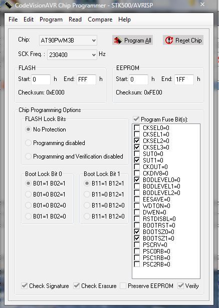

фьюзы галками шили или цифрами? если галками, то покажи

Заменил оптрон на аналогичный 817 и тл431, тл431 теперь работает с 1кОм, оптрон как и раньше открывается на всю уже при 1.5В на светодиоде, следовательно участок открытия составляет примерно 1В, от 0.5 до 1.5В, значит подозрения на оптрон оправдались буду искать другой. Фусы инвесно юнипрофу

фузы правильно стоят.plit писал(а): значит подозрения на оптрон оправдались буду искать другой. Фусы инвесно юнипрофу
