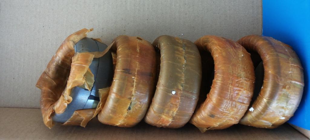

Приехали мои альсиферы...как колеса машины, с запаской
. Бартер с Тынды...аж 8 тыс км проехали
