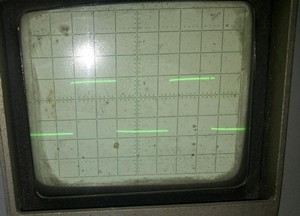

Да, блин, оказывается мой проц хурмил, новый проц без буквы выдает на выход все как положено. На обоих выходах ПВМ сигнал четкий. Выпаял старый за 10 сек паяльной станцией, впаял новый, прошил и все гуд. Но новую плату буду ставить с буквой. Виктору 76 спасибо, что показал какие у него оциллы на выходе проца без буквы.

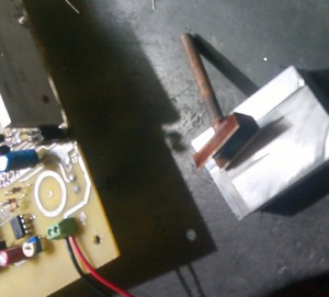

у меня чють выше фотка управы,там правая нижняя кнопка перемыкает оптику,так что не вешал я ни чего

sarmat писал(а):Да, блин, оказывается мой проц хурмил, новый проц без буквы выдает на выход все как положено. На обоих выходах ПВМ сигнал четкий. Выпаял старый за 10 сек паяльной станцией, впаял новый, прошил и все гуд. Но новую плату буду ставить с буквой. Виктору 76 спасибо, что показал какие у него оциллы на выходе проца без буквы.
рад, что хоть каких то пять копеек внес в етот форум,вообще давно хотел проверить ,сонения закрались,руки не доходили,ну я на ПВМках без буквы еще долго сидеть буду ,я их с запасом купил,ибо с буквой на порядок дороже
