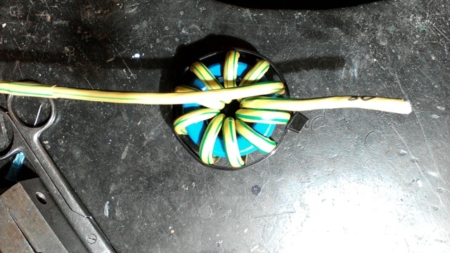

всем доброго времени суток,намотал дросель ,а он 470мкГн,не дофига ли? или оставить?,подскажите
виктор76 писал(а):намотал дросель ,а он 470мкГн,не дофига ли?
По ходу сей дроссель просится называться Трансом осциллятора. В любом случае для дросселя столько микрогенриев много. А вот для транса осциллятора пойдет в том случае, если сердечник будет хорошенько насыщаться. В моём трансе сердечник из материала Р-4 и индуктивность около 600 микроГенри. Многовато, но я отключал его для проверки влияния на дугу: что с трансом, что без него горит одинаково. Следовательно насыщается. Если делать осциллятор на ИРке, витки нужно скинуть до 8-9. И Генри упадут само собой.
виктор76
Сообщения: 189
Откуда: Крым ,Саки
Сообщение виктор76 »
ето у меня сомнения закрались,а не пальну я диоы такой индуктивностью?
Ну я ж не пальнул. Есть сомнения - берите магнитопровод с меньшим сечением. На форуме есть примеры. Подобное Вашему кольцо распилили попалам и получили два потоньше -известен один такой случай. И , если не изменяет память, пара примеров применения сердечников от ТДКС. В телевизорах, где трубки с малой диагональю, ТДКС примерно сантиметр сечением.
виктор76 писал(а):всем доброго времени суток,намотал дросель ,а он 470мкГн,не дофига ли? или оставить?,подскажите
Ну дык это феррит для фильтров. У него пронициаемость около 14000. Это не тот сердешник.
виктор76
Сообщения: 189
Откуда: Крым ,Саки
Сапсибо,понял,у меня блок радиаторов позволяет ставить кольцо,а ТДКС превосходно работает,любюиего ставить
