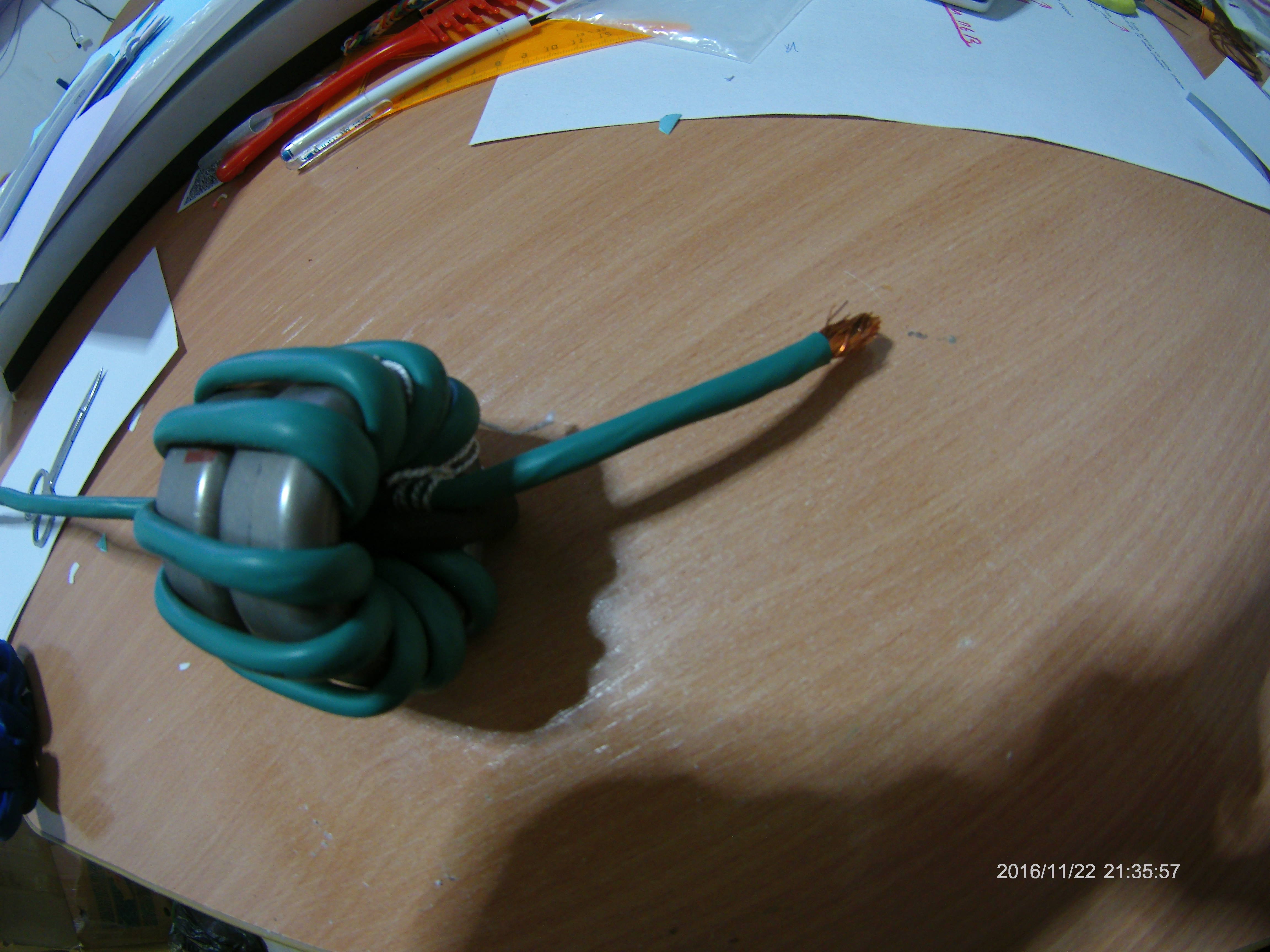

shaserega
Сообщения: 44
Откуда: Хабаровск 27
Сообщение shaserega »
Подскажите,по дросселю, четыре кольца К55х32х11.7 (кольцо, альсифер МТЧК-55), одиннадцать витков, индуктивность 30 мГн, оставить так или убрать одно кольцо и добавить витков?
