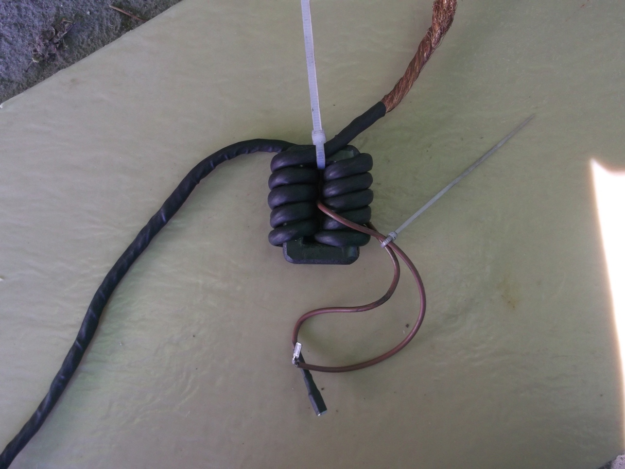

Долго я подбирал феритовое кольцо для осцилятора, которое имело бы малое сечение и большой диаметр. Выбор остановился на ферите из обычного монитора. Схема осцилятора на IR2153 стабильно держит разряд на воздухе 4-5 мм. Провод вторички, сечением 16 мм.кв. всего 9 витков. На аппарате пока не испытывал.
Схема с сетевым умножителем, наверно, такой транс не потянет.
Трансформатор осцилятора

Испытал при сварке. В аргоне шеет 2 сантиметра.
Непонятка по осцилятору при сварке. На постоянке все хорошо: первая искорка запаливает дугу и осцилятор отключается, а на переменке не пойму - то ли включается осцилятор и портит дугу, то ли гаснет дуга и сразу же поджигается осцилятором. Короче, иногда трещит вместе с дугой. А может я варить не умею - первый опыт. Кто знает, подскажите.
