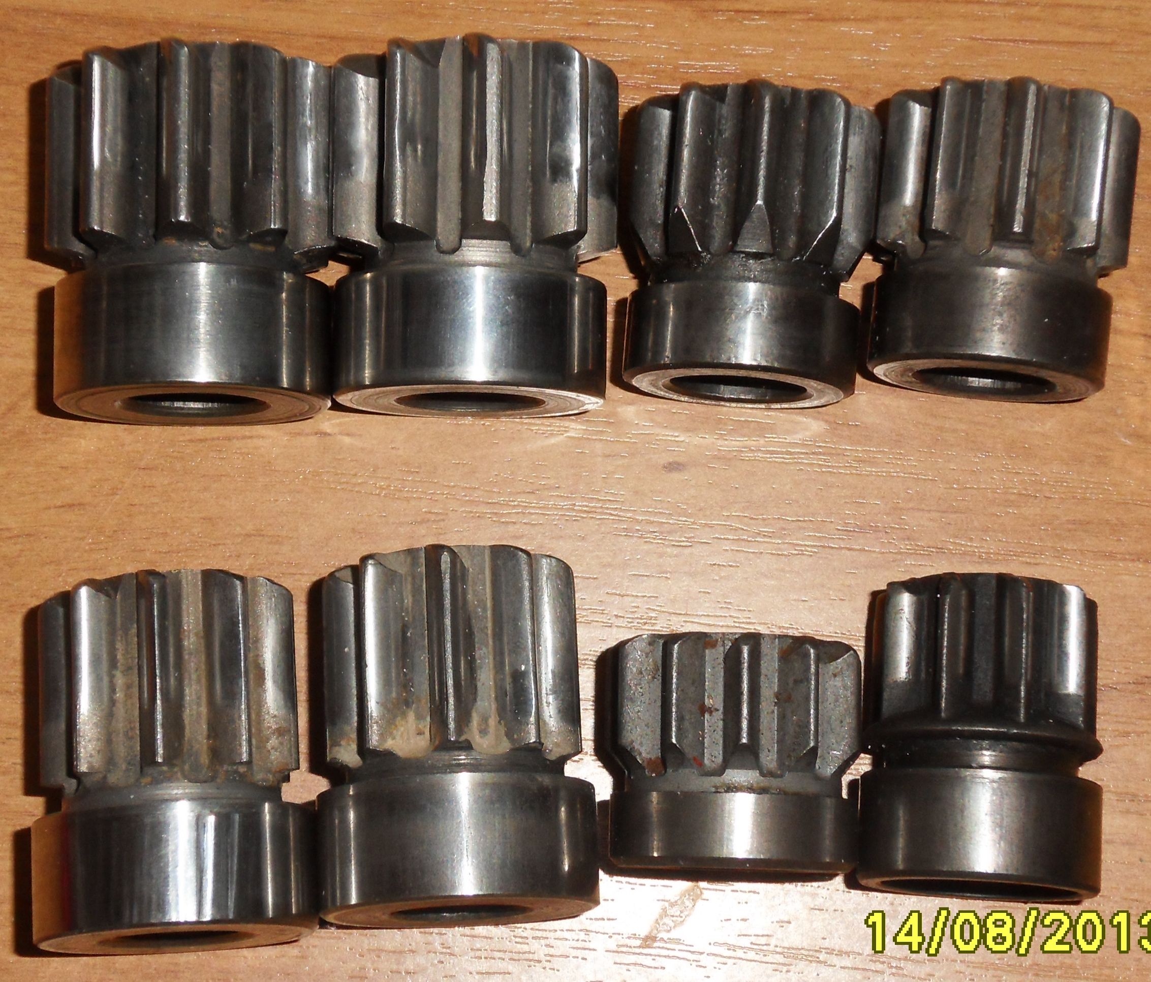

mehanik писал(а):
От чего железяки? Каков диаметр ...
Это обгонная муфта привода маховика или просто деталь от стартера бэндекс с разных моделей машин .Диаметры примерно одинаковые от грузовых гтето 30мм по наружи сама шестерня больше но не увсех внутренний 15,6 одинаковый,эти шестерни калёные примерно 50-55ед так что перед проточкой или ещё что им надо сделать отпуск после можно опять закалить.Число зубъев сильно роли не играет , главное одинаковое число зубъев.

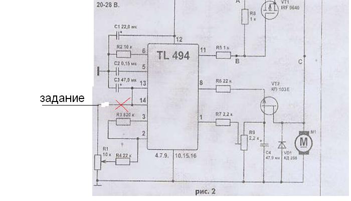

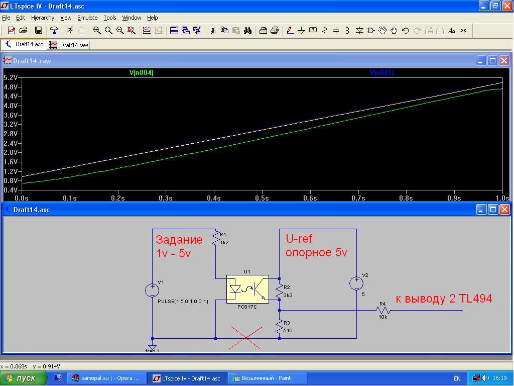

mehanik писал(а):...Необходимо отсоединить резистор задания скорости от источника опорного напряжения микросхемы и подать на него задание как на картинке. Тот переменный резистор можно заменить на подстроечный и подстроить его один раз до совпадения скорости двигателя с показаниями дисплея управы(протяги).
По началу так и предпологал ,поставить на опорное с ТЛки оптрон и на 2вывод можно переключатель ручной-автомат добавить.Развязка с ТЛкой нужна вот и думаю что без него не стоит подоват задание скорости ,до кучи можно подстроечники добавить лишними не будут

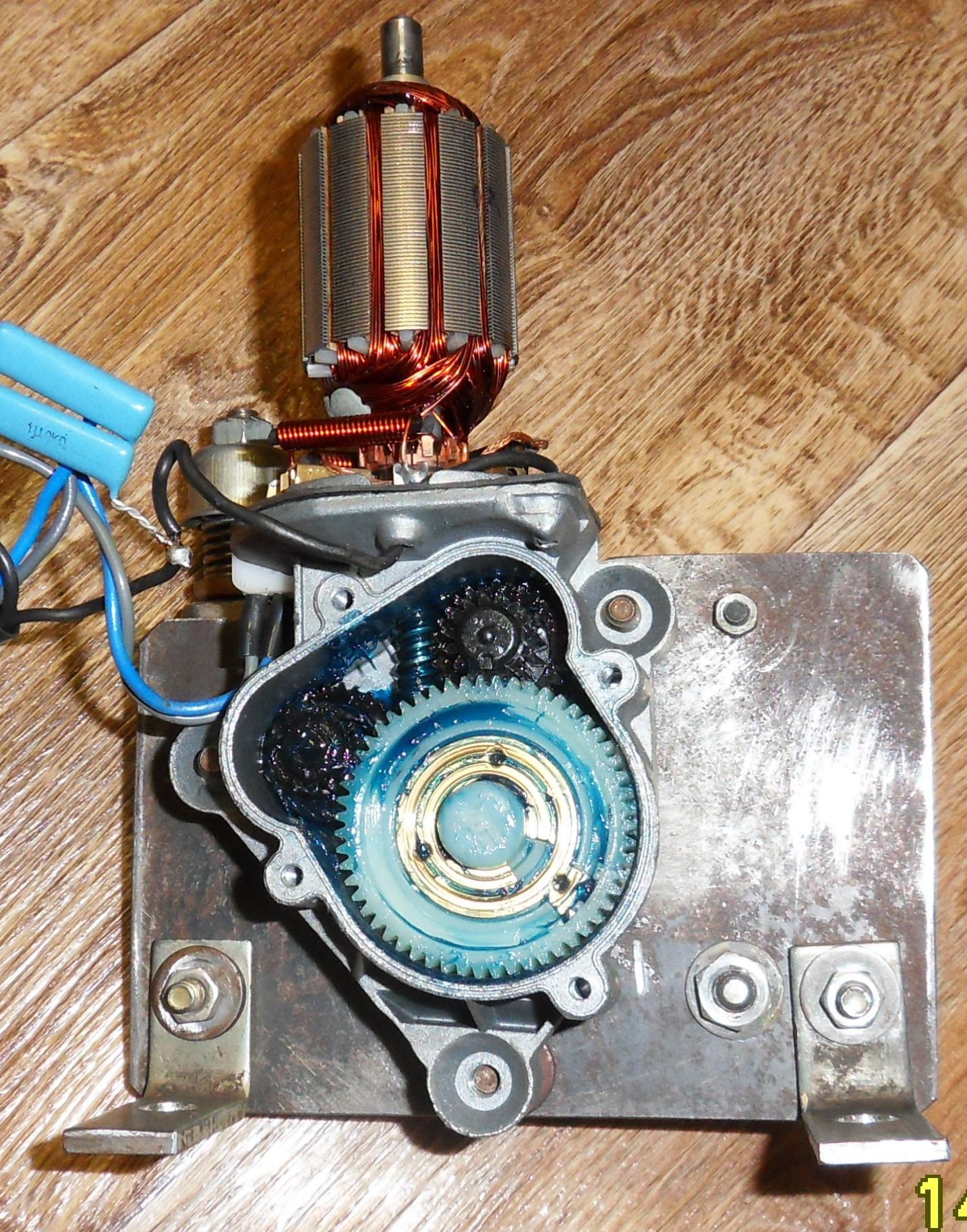

Petrovich писал(а):Роликов должно быть два и оба должны быть ведущими.
Понятно для отого и шестерню ставят чтоб передать врашение на прижимной ролик тогда они два толкать проволку будут.
