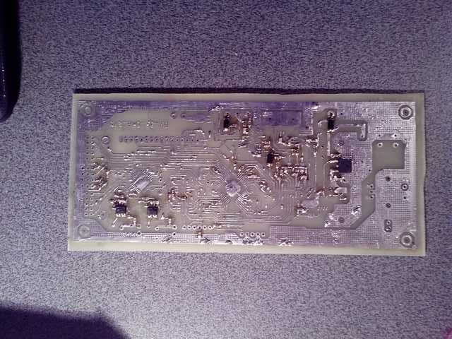

не знаю, что ты имеешь в виду "подсирает". Пользуюсь глянцевой Ломонд 80г/м2. Делал на ней дорожки 0,4мм утюгом. Главное не передавить и не недогреть.Chir-OFF писал(а):перешёл на LOMOND 140г/м2. Бывает получается отлично,а иногда подсирает,поэтому хочется попробовать что-то по лучше!
фольгу чищу сначала ластиком ( если старый текстолит чуть шкуркой, но обычно стараюсь без нее), потом чищу Пемолюксом, потом сушка феном.
Ломонд с платой потом бросаю в воду отмокать. Остатки смываю губкой для мытья посуды под водой
вот крайняя плата (Привет Павлу!
