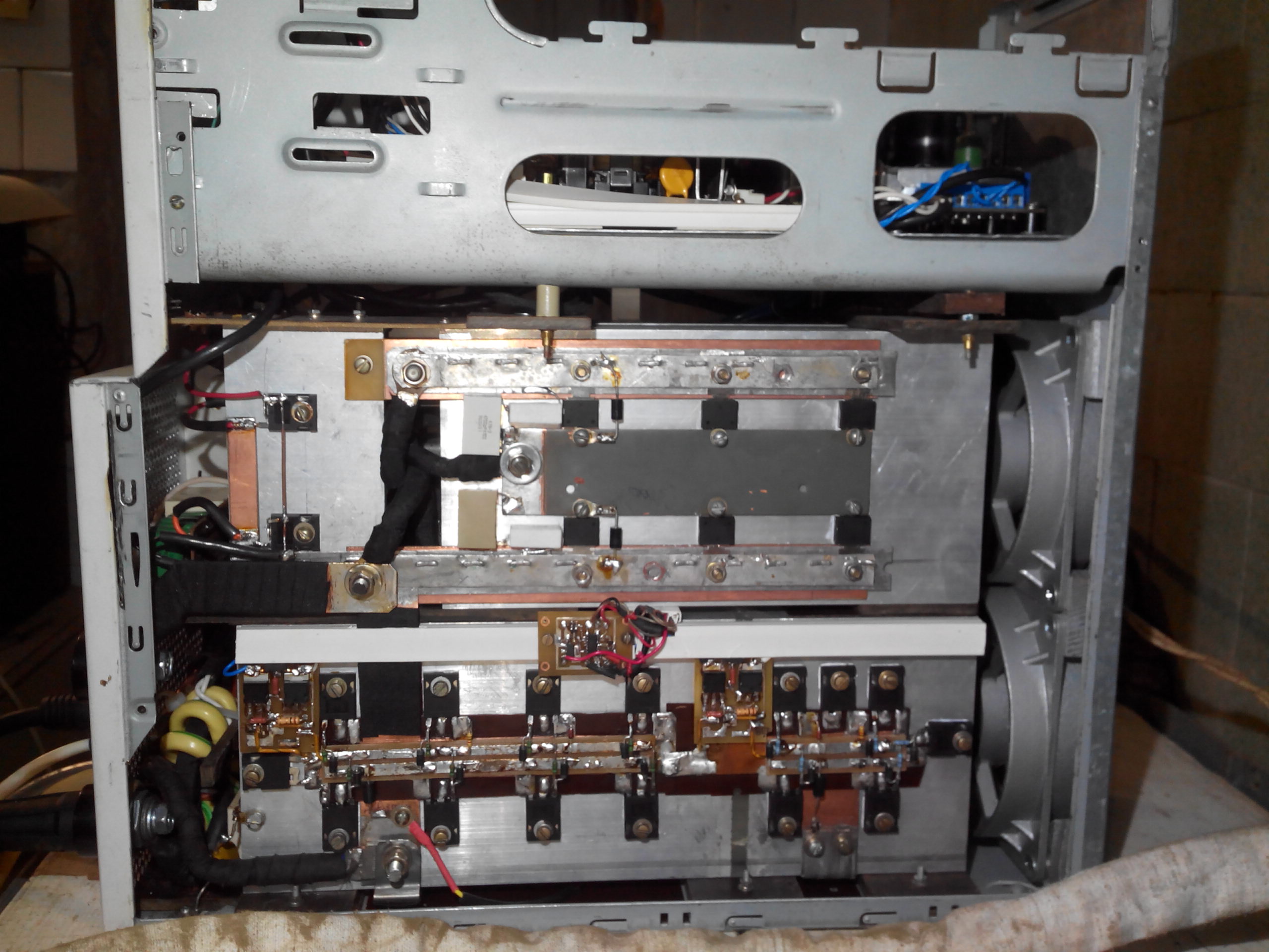

Вот что получилось. Осталось немножко преукрасить

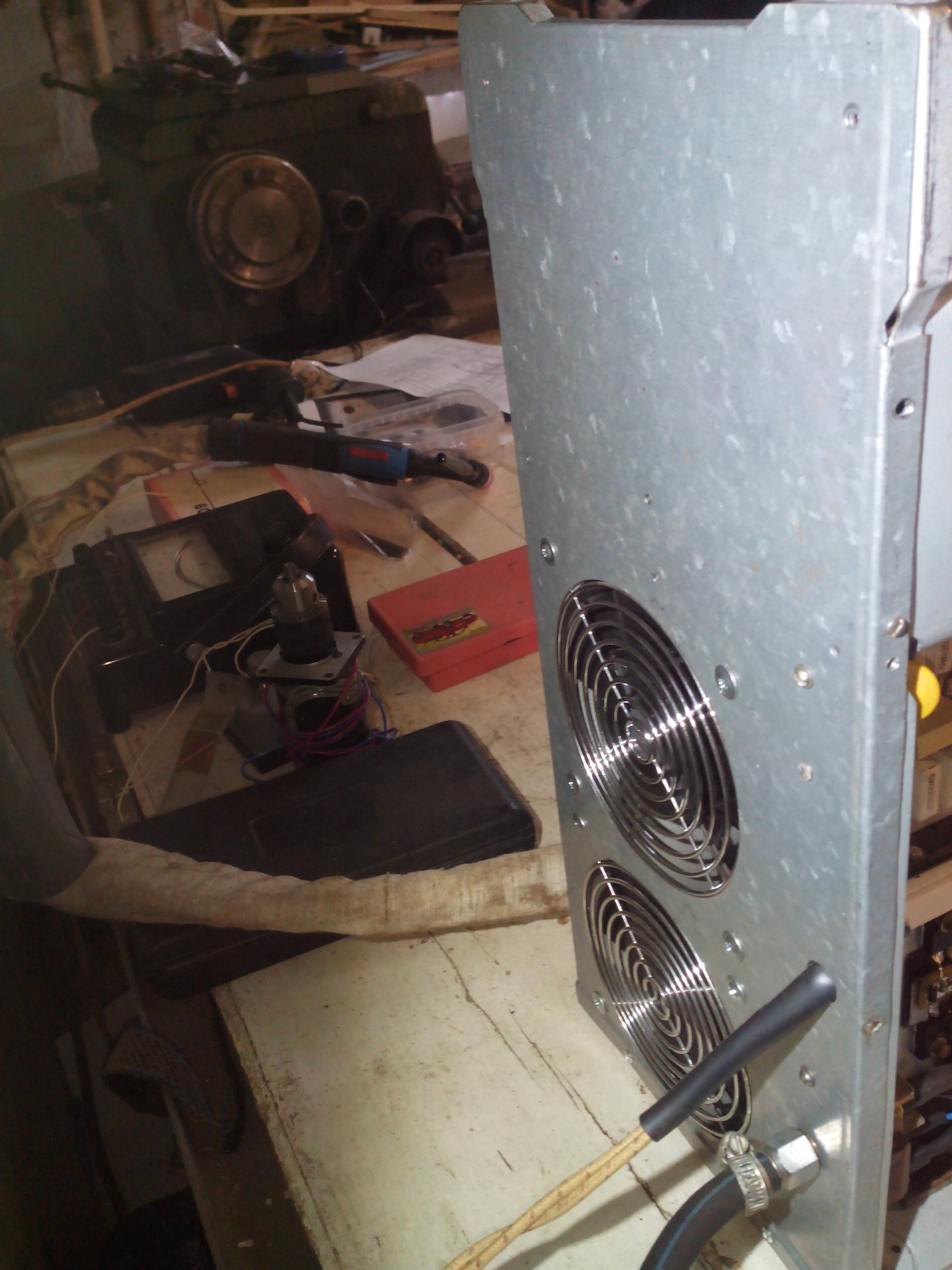

По какой-то причине не могу сбросить остальные фото
Это потому, что твоё изображение максимального веса - почти 1 мБайт. Я ужал до 151 кБайта. Для фото общего плана вполне нормальное разрешение. Пробуй скидывать дальше, ориентир размерности я указал.

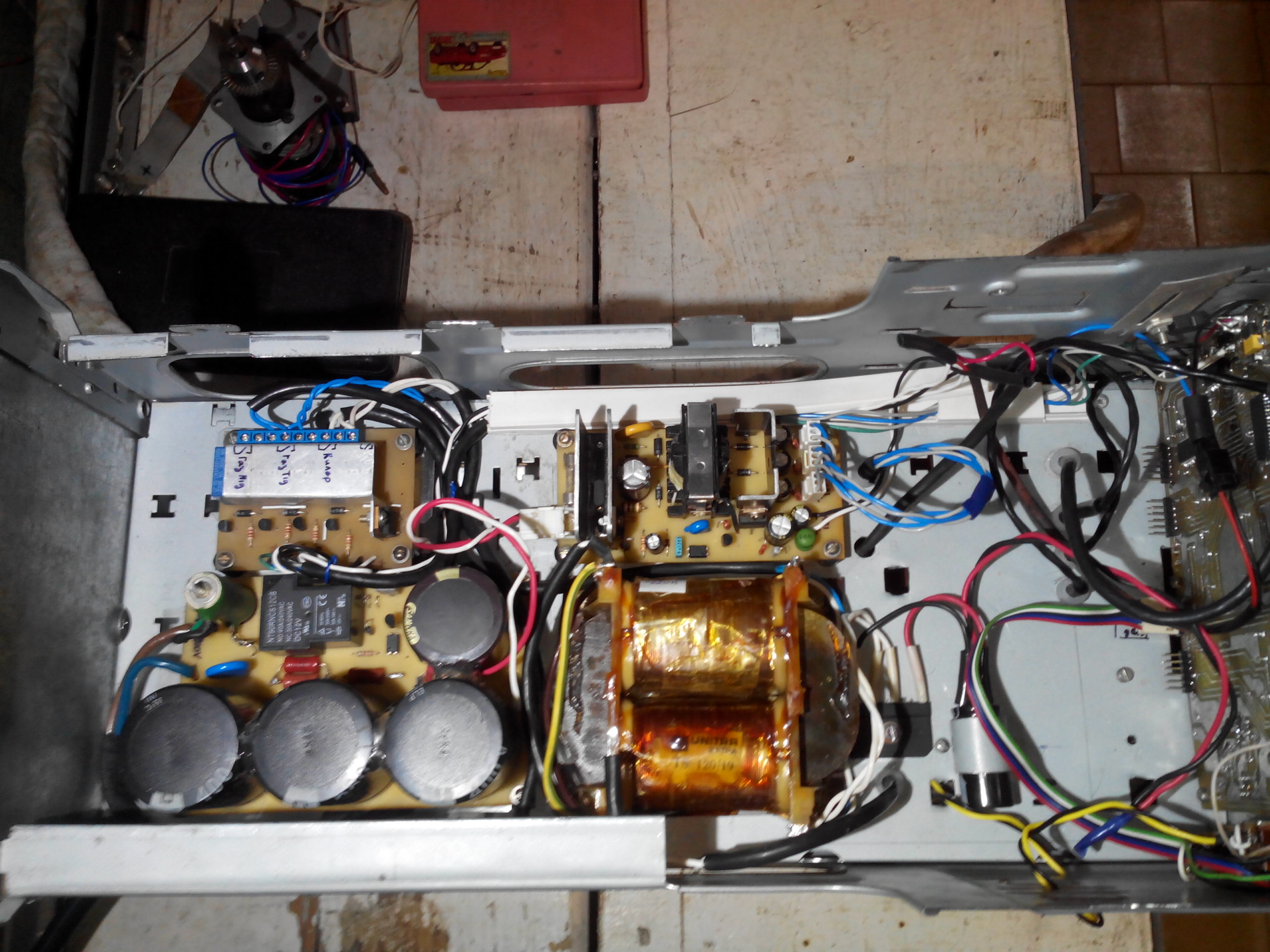

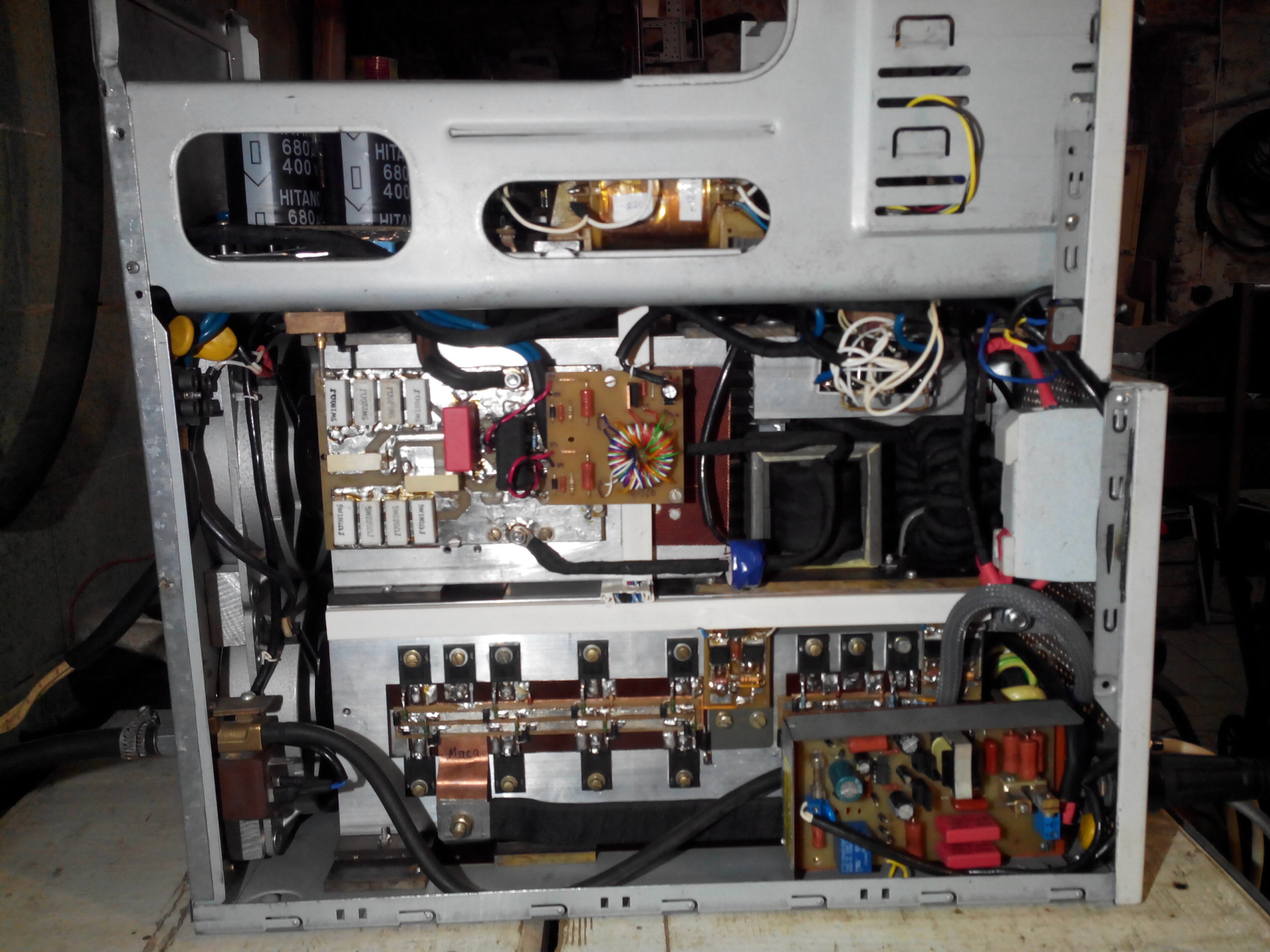

Внутрености моего детища

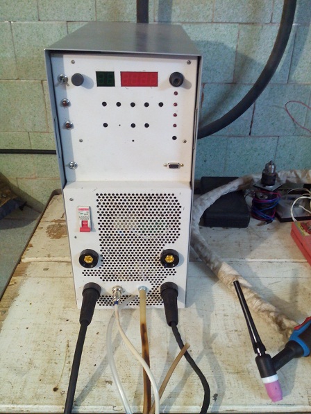

Ещо одно фото
Мои поздравления. Работа проведена большая. Скинь пару фото в Галерею, здесь потеряются со временем.
