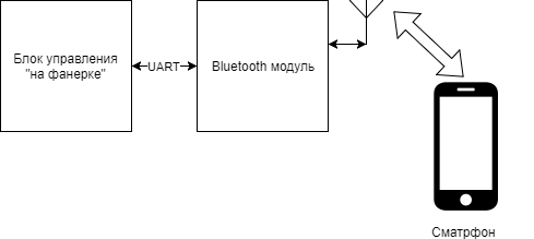

Освоил Bluetooth модуль
https://ru.aliexpress.com/item/nRF52832 ... 93925.html
Написал дистанционное управление весами, сейчас пишу управление позиционером для фрезерного станка по дереву.
В принципе написать приложение для смартфона для "модуля управление на фанерке" не намного сложнее.
Вопрос. Кто-то реализовал "модуль на фанерке" на печатной плате? Готов купить или обменяться на данный модуль управления на Bluetooth c ПО для смартфона.
egor1
Banned user
Сообщения: 163
Зарегистрирован: 13 окт 2016, 18:49
Откуда: МО
Сообщение egor1 »
Реликт писал(а):
04 фев 2018, 14:45
ничего не понял, что интересует. управа на ПВМ ? в курсе что АС ТИГ не работает никак
