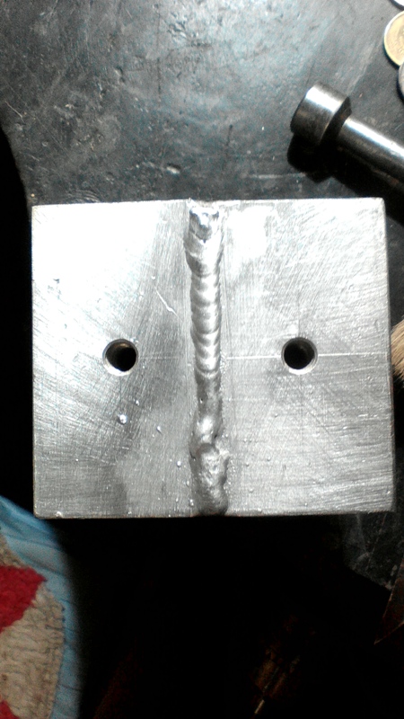

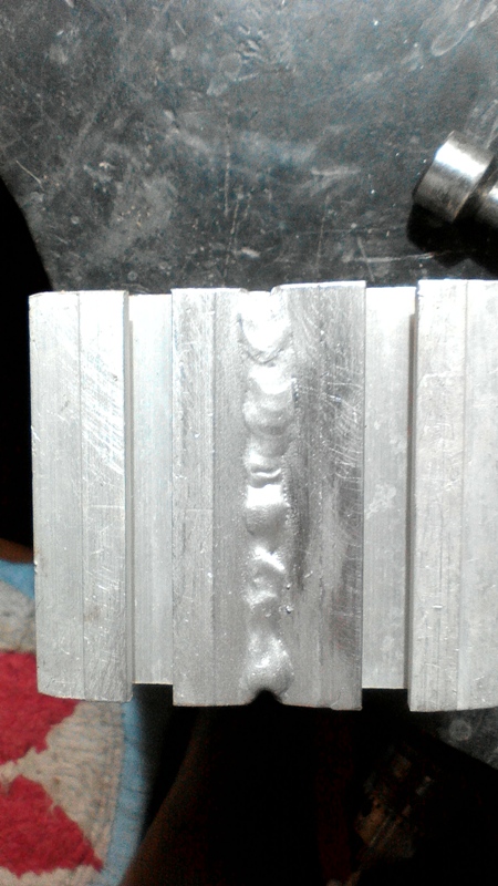

Chir-OFF приветствую!,а железяку прогревал перед сваркой?,я прогреваю,иначе срач получается

На моторных деталях без срача врят-ли даже с прогревом получится. Диффузия, алюм напитует масла только так.
Сообщения: 738
Привет!Нет прогрев не делал,даже забыл про него.Но и без этого крышка через 15 минут нагрелась будь здоров! :D
Потратил на неё всю присадку,скоро поеду в Краснодар,затариваться,заодно и посмотрю почём плазмотроны.
