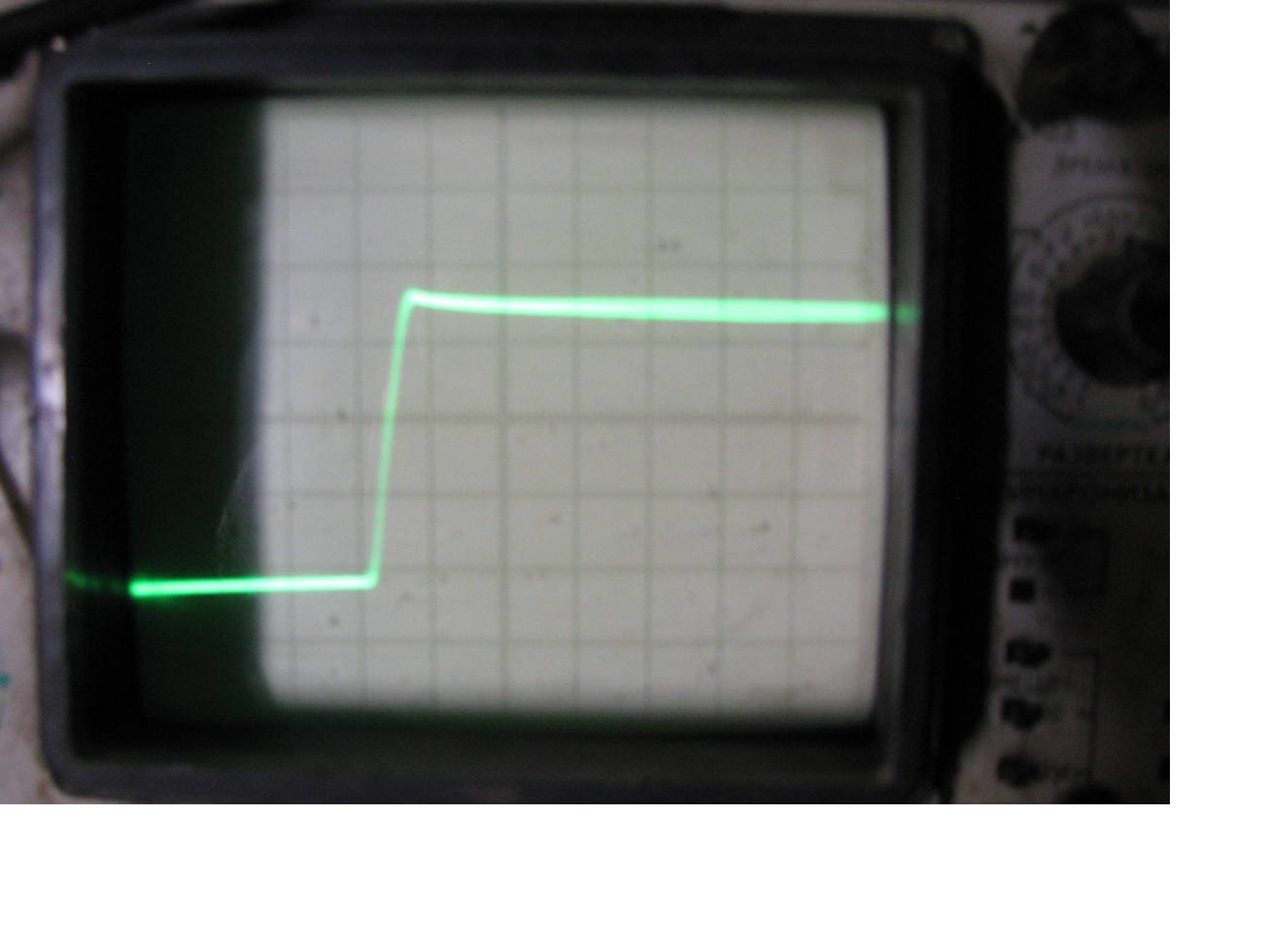

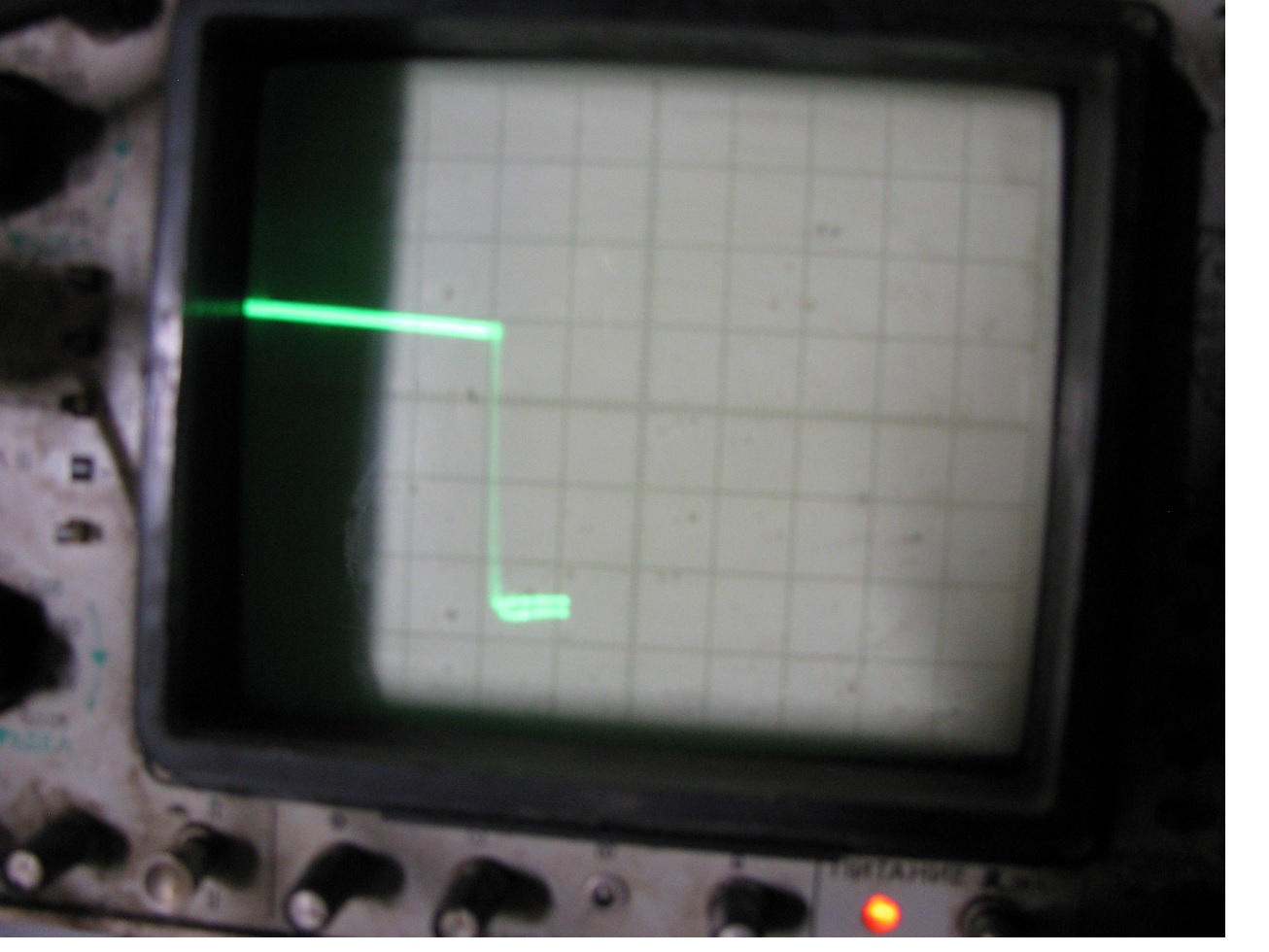

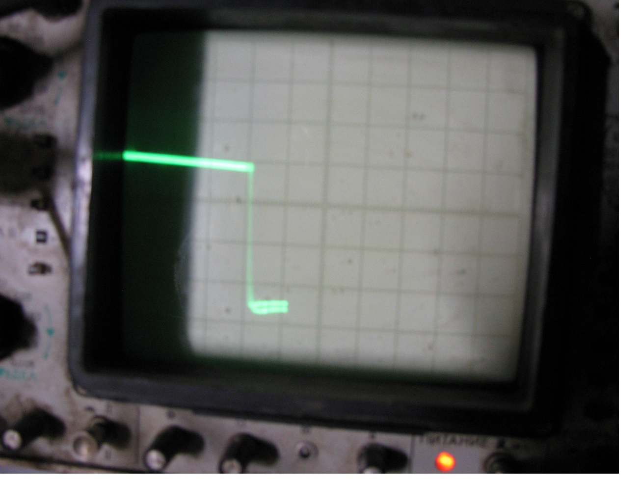

Пару картинок. Для ориентировки. На затворах, без питания силы.
200 нанасек. 5 вольт. Ноль - две клетки вниз. Два канала одновременно одной диагонали.
