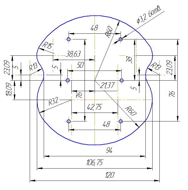

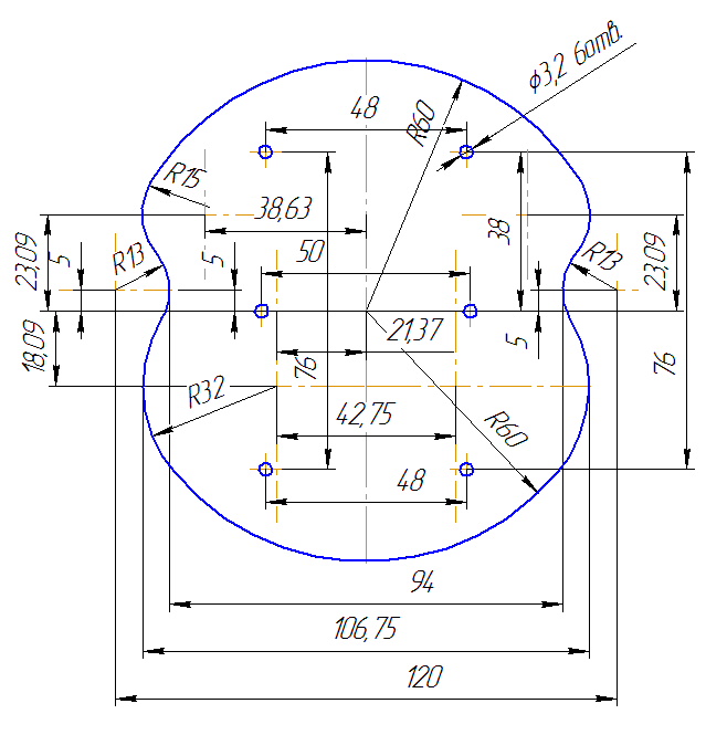

Сейчас задача платку сделать, проблемма в контуре. Вот он в Компасе, а как в ДипТрес, ну хоть тресь...
Re: DipTrace обмен опытом
Преобразовал Компасный контур в *.dxf. При импорте ДТ его видит, но вставлять как слой не хочет. Может дело в "бесплатной" версии??
Проверьте пожалуйста кто-нибудь.

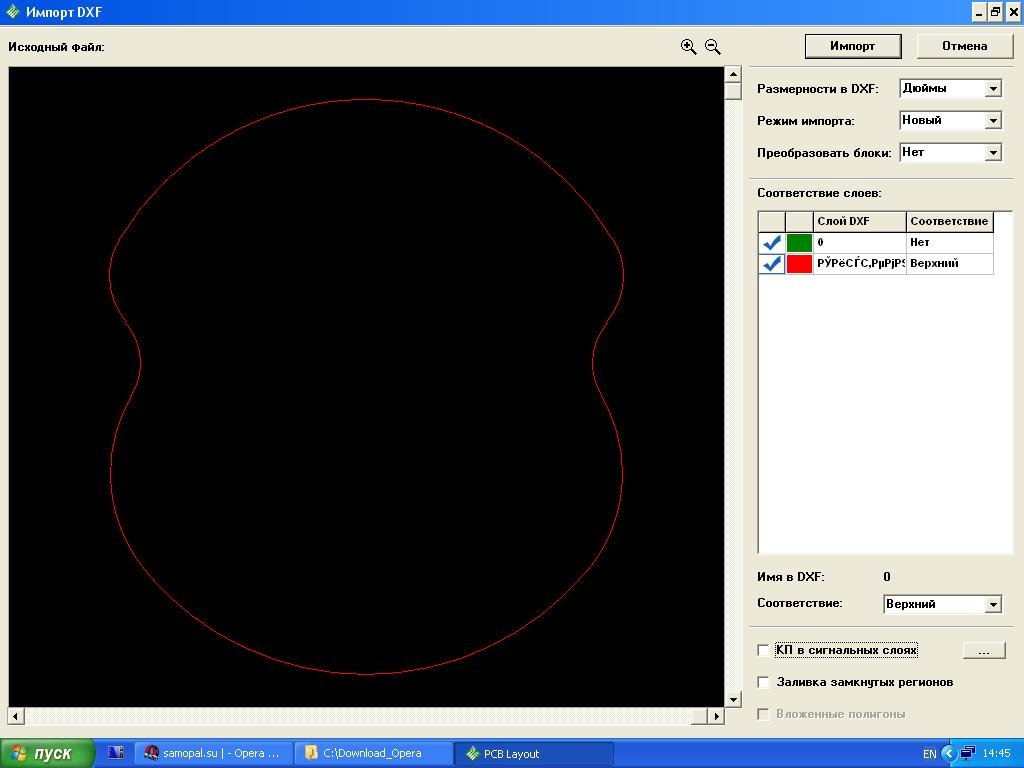

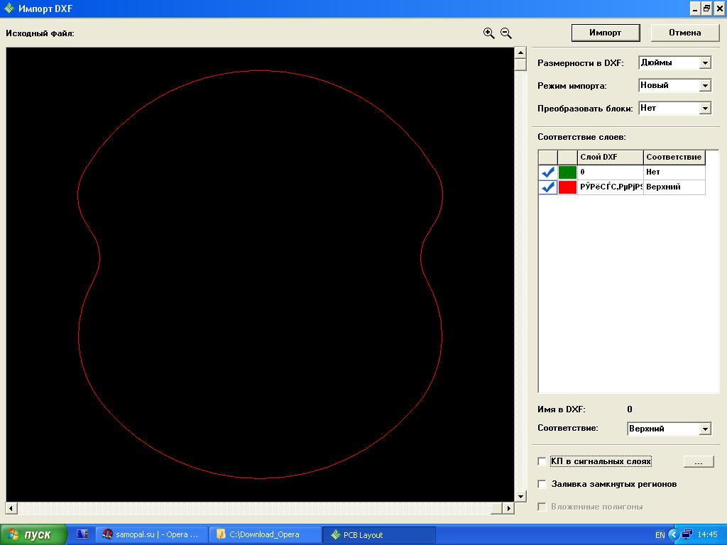

Petrovich, в ДТ_2.2.09 удался импорт вот с такими настройками.
Вообще то импортируется если в "поле соответствие" есть слова верхний или плата(сначала вариант с платой не проходил)

Пользоваться ДТ я не умею, но импорт проходит. В такой последовательности: Файл ---импорт---kontur.dxf---щелчок по слову "нет" навпротив красного квадратика---внизу справа в подменю "соответствие" выбираем "плата"---вверху жмем "импорт". Все - готово.
Импортированный в ДТ kontur.dxf

mehanik писал(а):Пользоваться ДТ я не умею, но импорт проходит.....---щелчок по слову "нет" навпротив красного квадратика---...
Вот, я не догадался на счёт "щелчёк по квадратику", ну как Вы догадались? ну этож надо... :shock:
Спасибо, реально помогло, очень надо по работе.
