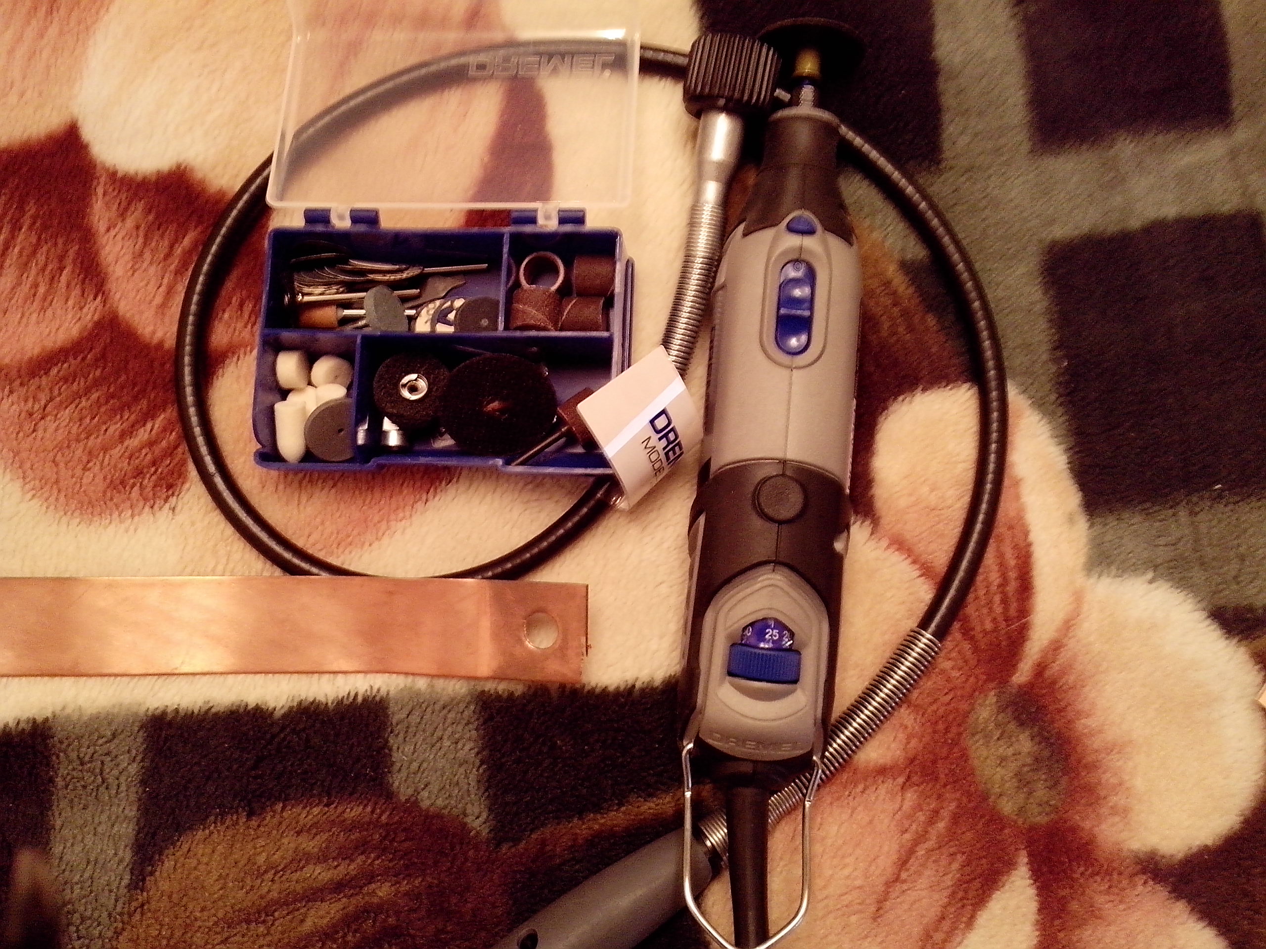

Купил себе любимому подарок на НГ и будущий день варенья дремель
прикольная штука
на фото пример пилки медной шины
прикольная штука

Вещь хорошая я у кума одалживал почти весь сварочник где нужно было (а нужно было много у меня все на резьбах м3 и м5) сверлил таким только под конец уже своей кабанячей дрелью.
Кстате платы сверлить гравером просто кайф!
