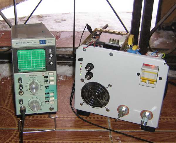

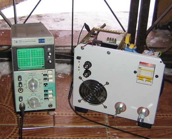

Вот я вынес свой сварочник в сенцы. На улице -7,5. Через час измерил.Евгений писал(а):> ... начил охлаждать до 0 градусов для проверке
> в зимних условиях, частота задоющего
> генератора поднялась с 37 кгц до 50кгц, а
> что будет если -20 градусов наверника
> сгорит....
И с удивлением констатирую тоже самое. Период с 27,5мкс уменьшился до 12-и.

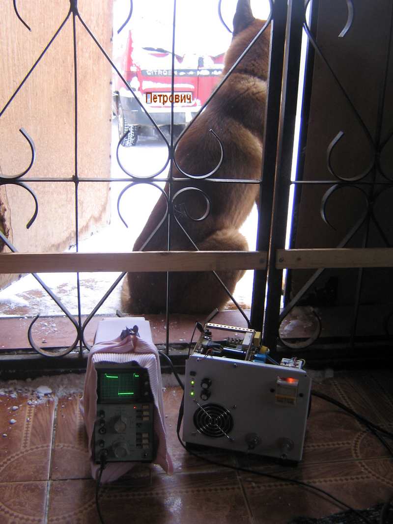

А вот ещё эксперимент. Подогрел осциллограф, внучка укутала его маленько, сварочник по прежнему на морозе. Быстренько вынес и замерил. Получилось гораздо лучше - 16 мкс.

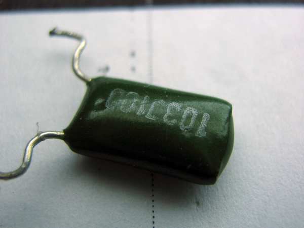

Сейчас взял эту рыжую китайскую бусинку, (у меня их пачка), померил в комнате - 4n4. На улице - 2n2, положил в морозильную камеру - 1n. О-паааа.
Проделал то же самое с плёночным, зелёненький такой, во всех БП АТХ стоят. Уход ёмкости от 4n82 в комнате до 4n75 в морозильной камере, 1,5%. Впаял, отнёс на улицу .

Ну вот, охладил сварку в течении часа. А на улице уже -8. Проверил, всё впорядке, как было, так и осталась длительность 27,5мкс.
Спасибо, что Вы обратили на это внимание.
Вот такой коненсатор я поставил, естественно на другую ёмкость.

Хотел я поставить конденсатор как твой на картинке и такое совподение мой конденсатор подобрался тоже на 10 нф.
Но и за этого конденсатора управляющий импульс (лог 1) стал уже буду искать на 6.8 нф как раньше.
Конденсатор довольно стабильный от температуры практически не меняется, по сравнению стем что у меня было емкость при минусе падала в два раза ( квадратный плоский красный).
