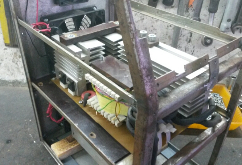

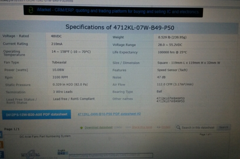

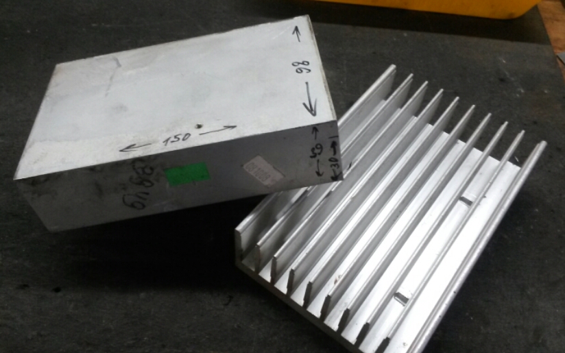

Komrad,вот фотки моей конструкции,радиаторов и куллеров. Как я понял из шита давление он развивает всего 3,17мм.Радиаторы конечно вшивоваты,но ещё думаю стоит ли искать новые...
Дружище, ты не понял. Давление он развивает 8. 2 мм, а поток у него 3.17 в минуту * на 60 = 190 кубов! Кулер бомба! Ну вот с таким кулером и посмотришь насколько баян прохладнее тех твои модулей, даже на таких охладителях.
А модули отстой,просты не было ничего лучше,транзюки намного позже пришли...
А напомни какие модульки хреновенькие..
Сейчас есть возможность взять пару skm300gb123d б/у по демократической цене. Но у них падение высоковато. Вот и не могу определится модули или баян. В цене баш на баш получится ( если конечно модули не новый оригинал везти)
Именно они!Работают,но нагрев капец,летом аппарат быстро выключается,варить невозможно.
