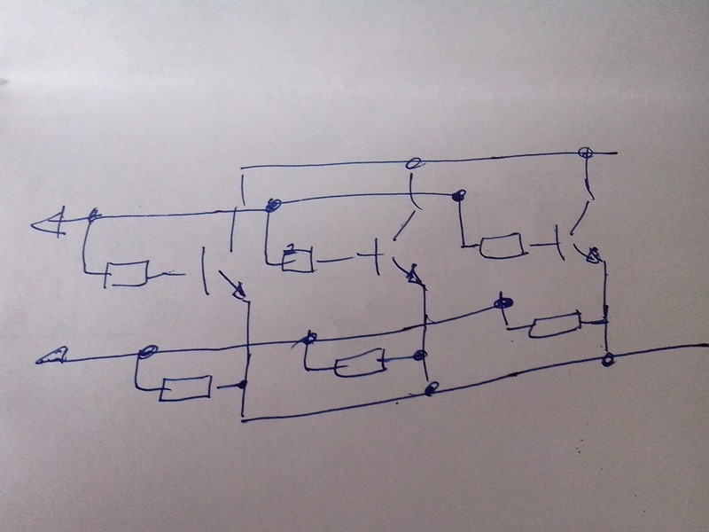

А вот еще вопрос... В умных книжках рекомендуют разделять силовую землю и землю от драйверов затворов баяна. Т е землю драйверов подпаивать прямо к ножкам эмитеров, а шина живет сама по себе... А вот смотрю на фотки в галерее и не вижу, чтоб кто то так делал. Или не стоит заморачиваться- все и так работает путем?
Думаю не стоить выдумывать,всё по схеме,и всё работает.

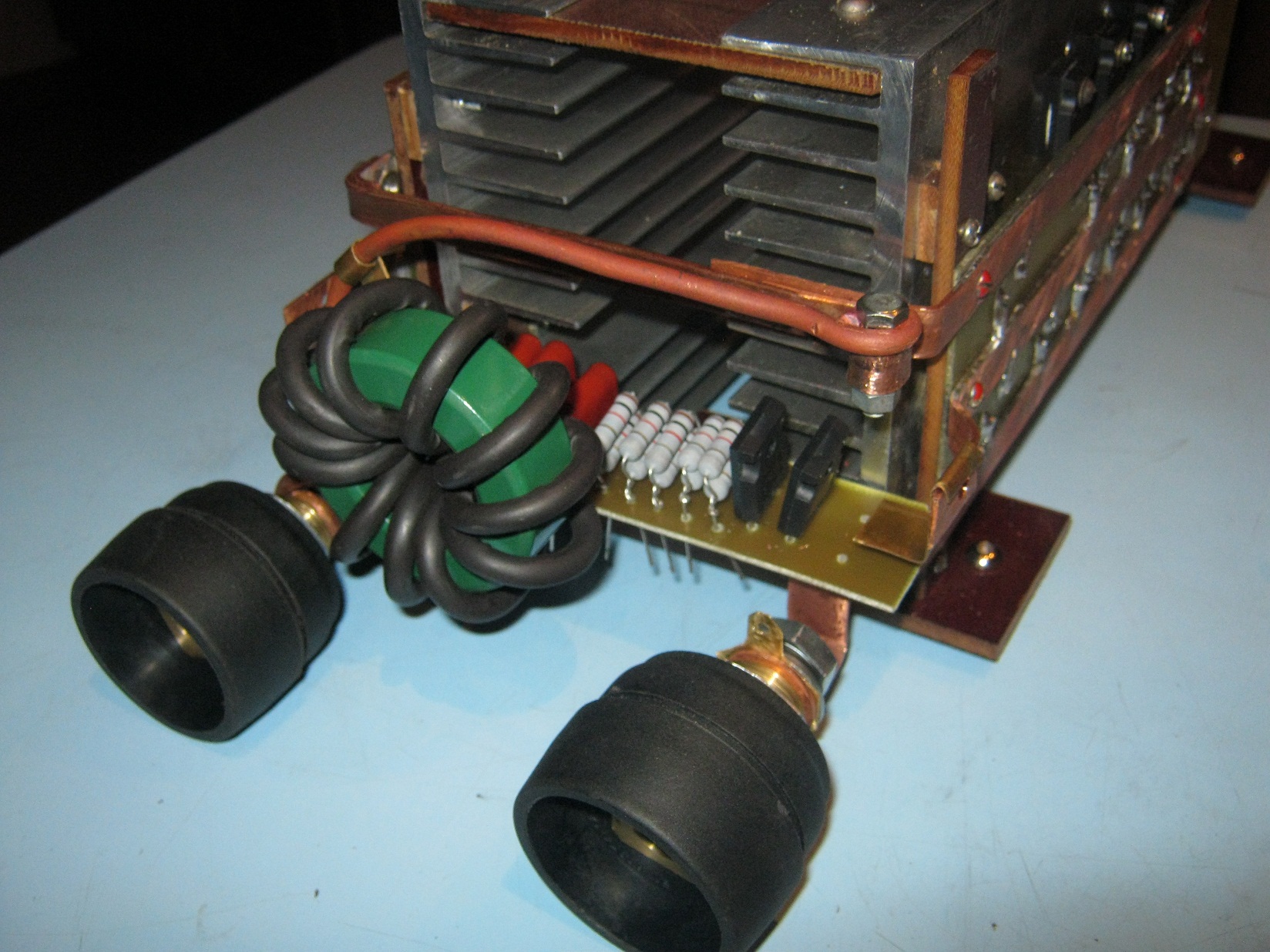

А вот мой снаббер баяна для "Светлячка".Кондёры заказывал на Алли.

svin66 писал(а):
06 фев 2018, 12:25
И тем самым проводниками добавить индуктивность и ёмкость монтажа. Хотя никто не возражает сделать "как книжка пишет". Что получится в итоге - другой вопрос.

svin66 писал(а):
06 фев 2018, 12:25
может я другие книжки читал, но видел другие рекомендации.
Почитате кому охота
