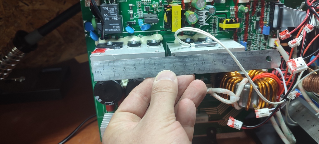

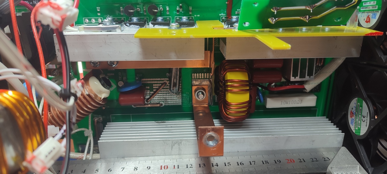

Может кому интересно, конструкция китайского TIG DC/AC на 200 ампер.
Сила на 3525 сделана
Обвязка
MUR7020DCT
40N60FD
Сам кувыркатор:
MSG50N350FH
