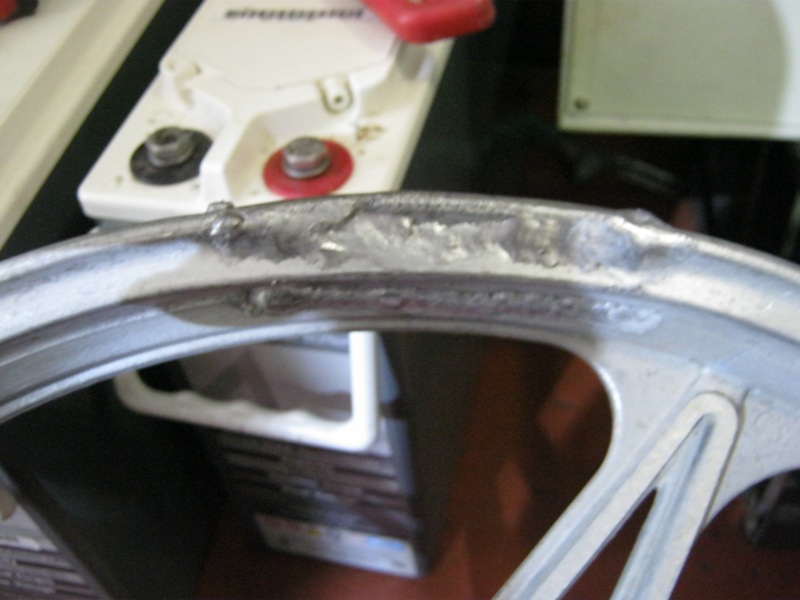

всем доброго времени суток!приходит значит вчера товарищ со лезами мол завари
Последний раз редактировалось виктор76 13 май 2017, 18:18, всего редактировалось 1 раз.

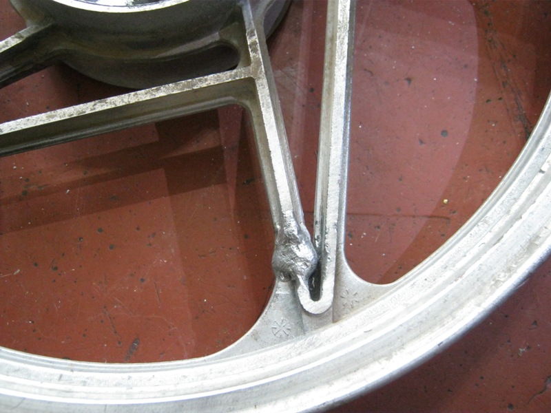

седне так вообще рыдает....... на красоту в конечной обработки времени небыло,пока так
