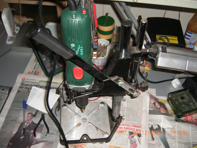

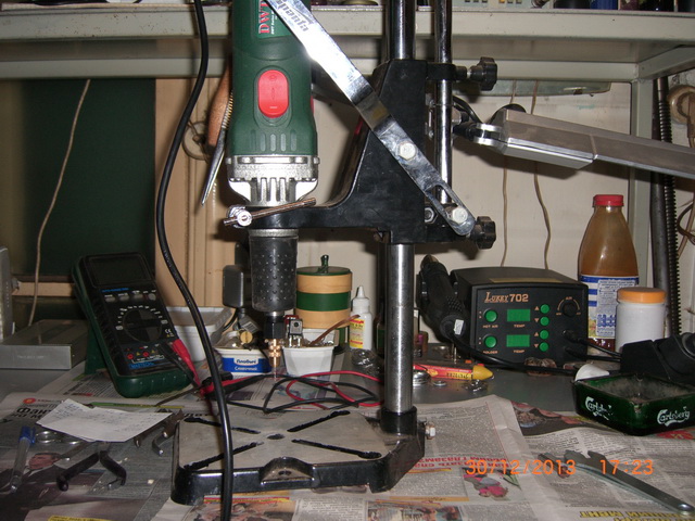

Себе прикупил вот такую, вроде Комрад говорил, DWT не плохого качества! :) Хотел макиту, но жаба давит, стоит в два с половинной раза дороже, хотя на инструменте экономить себе дороже... В принцепе центровка хорошая, биений нет на цанге, и это уже радует. По сравнению с макитой тут нет стабилизатора оборотов, хотя есть регулятор оборотов, причём от самого нуля и до максимума! Приделал к нему цангу для сверления плат, приблизительно, до трёх тысяч оборотов работает очень тихо (можно по ночам сверлить :D ), дальше уже громче.

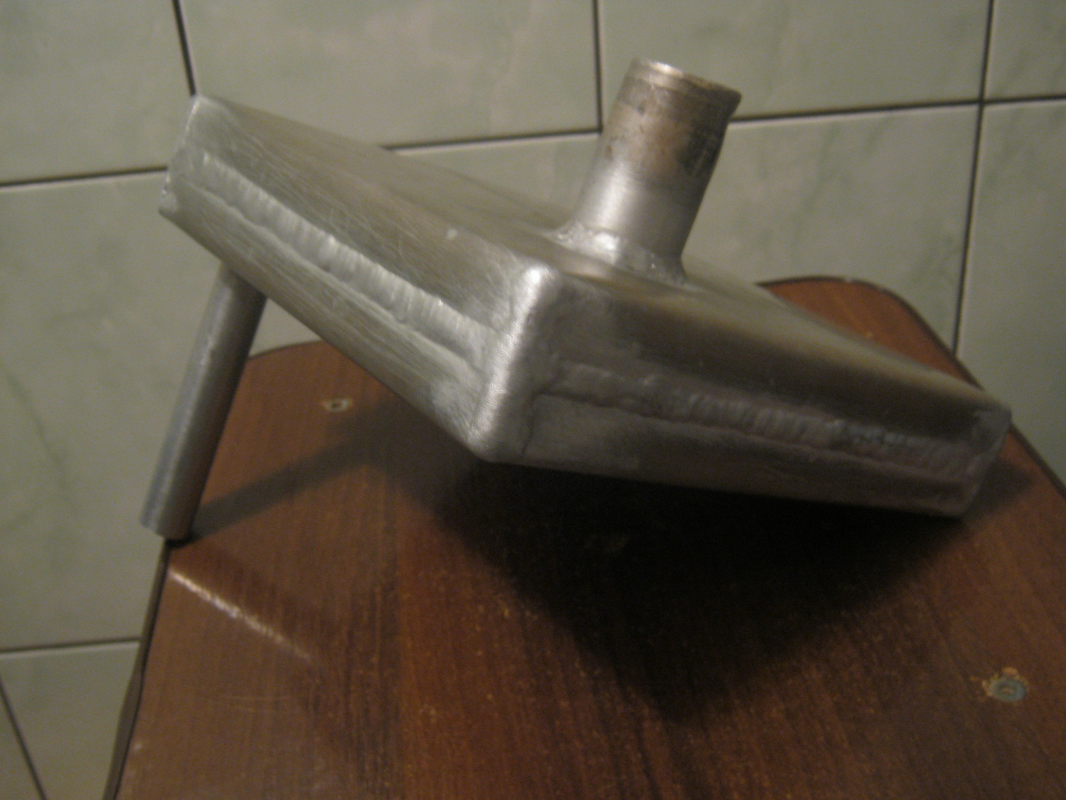

Повозился немного с бачком. Полностью не закончил,продолжу завтра. Ну а пока фотка, а то все молчат... ;)
Что можно сказать,очень даже хорошо для начала.Успехов.
Komrad писал(а):Повозился немного с бачком. Полностью не закончил,продолжу завтра. Ну а пока фотка, а то все молчат... ;)
Вот это класно,мастерская работа ! свиду как у меня канистра на три литра :) когда это дело дайдёт незнаю на всякий случай даже вторую нашол.

zmey71 писал(а):Что можно сказать,очень даже хорошо для начала.Успехов.
PAVEL писал(а):Вот это класно,мастерская работа ! свиду как у меня канистра на три литра :)
Спасибо. Там обьем 1,6 литра, думаю будет достаточно. Эксплуатация покажет :)
