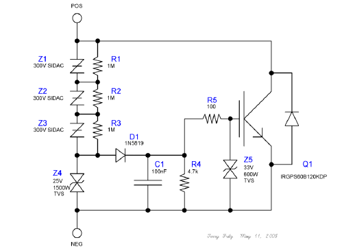

У Комрада же работает поковыряю пока старый , а когда подожмет то новый сделаю . А есть схемы осцилляторов без разрядников?

Схемы канечно есть например на тиристоре но как то Петрович забраковал их .В замен разрядника можно применить динистор если такой найдётся или его аналог на высоковольтном транзисторе схемку сейчас посмотрю для наглядности.hantmaster писал(а):... А есть схемы осцилляторов без разрядников?
А вообще системы зажигания работают примерно по такомуже принципу единственое что отличает это накопление энергии,своего рода обратноход.
