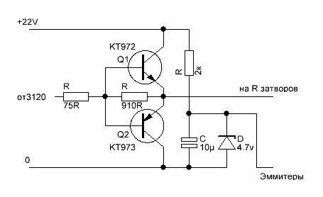

kava писал(а): Вот это все, по питанию на оба канала 2,5А должно хватить.
По этой схеме выходит питание оптики 18в+-4в=22вольта а скока допустимое ?правильно наверно отрицательное завести на змитеры силовых транзисторов
PAVEL писал(а):По этой схеме выходит питание оптики 18в+-4в=22вольта а скока допустимое ?правильно наверно отрицательное завести на змитеры силовых транзисторов
До 30V, отрицательное на змитеры силовых заводить нельзя, иначе на их затворах исчезнет отрицательное смещение и вместо 0 будет около +4V. Значение -4V минимальное лучше от -4.5 до -6 (исходя из удобства намотки питающего транса в преобразователях), ниже нет смысла. Можно и по другому, но стабилитрон для нашего случая с током I>2A.
D 4.7V  I>2A
D 4.7V I>2A
kava писал(а): До 30V, отрицательное на змитеры силовых заводить нельзя, иначе на их затворах исчезнет отрицательное смещение и вместо 0 будет около +4V. Значение -4V минимальное лучше от -4.5 до -6 (исходя из удобства намотки питающего транса в преобразователях), ниже нет смысла. Можно и по другому, но стабилитрон для нашего случая с током I>2A.
Оптику питать 18в минус 4в подать на повторитель как тока нижний транзистор откроется минус пойдёт на затвор тогда выходит ноль на эмитер

kava писал(а):.... Можно и по другому, но стабилитрон для нашего случая с током I>2A.
KAVA, выложите пожалуйста Вашу модель, я хочу померить ток, не верю я по прежнему про амперы. Лень мне самому модельку строить.
Petrovich писал(а):KAVA, выложите пожалуйста Вашу модель, я хочу померить ток, не верю я по прежнему про амперы. Лень мне самому модельку строить.
Пожалуйста. А если дорисуете все паразиты то просто уливитесь :)
