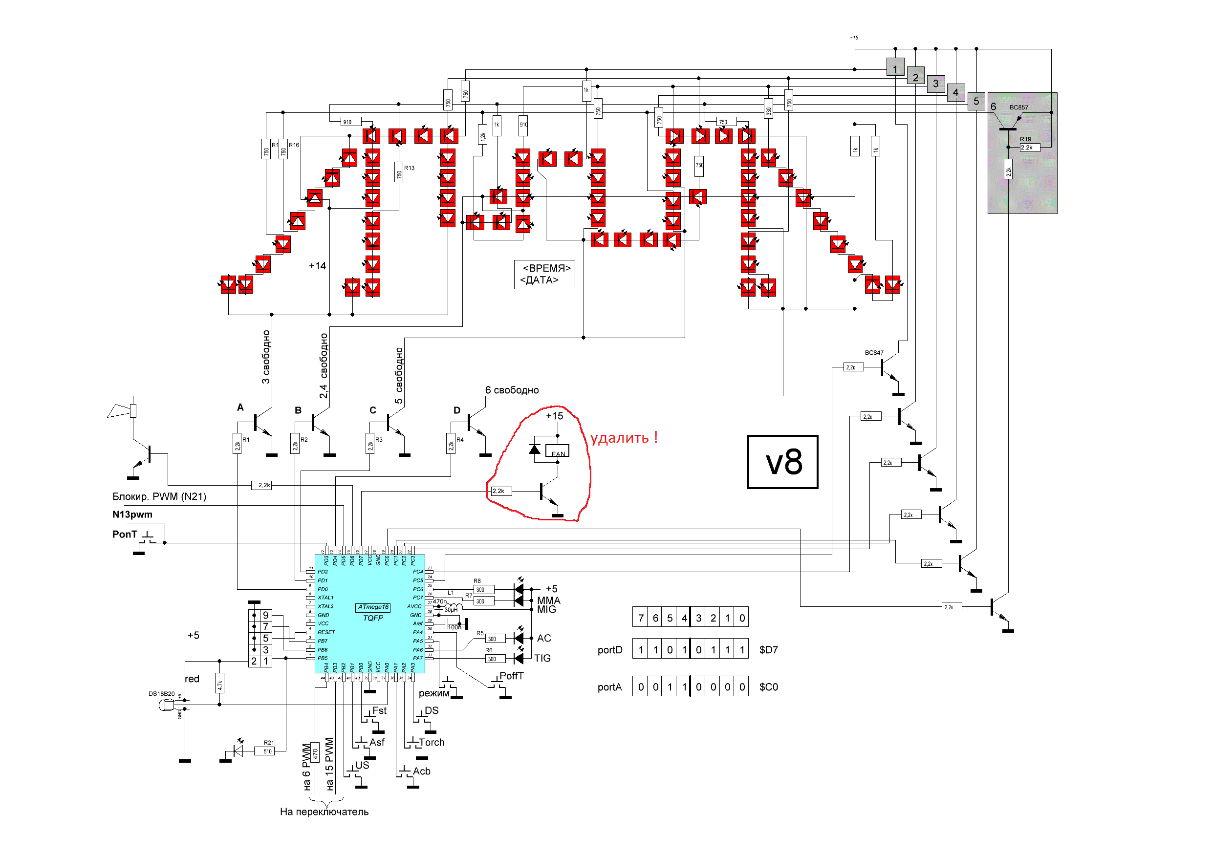

Народ,есть кое какие непонятки.Пока одна беспокоит:я писал про неадыкватное поведение ветродуев.В этой управе они рулятся от меги 16,смотрю плату,вывод 29 болтается в воздухе!,думаю перебросить его с меги...
Re: Апгрэд "СВЕТЛЯЧОК"
Переподключил проводок управления ветродуем на пвм,и всё стало работать как положено.Прошивка была не причём. Комрад,сможешь убрать на схеме светлячка эту цепь?

Ткни меня носом плиз что я должен убрать - я не в теме.
ок,подготовлюсь чуток...
В центре выделил.
Так, удаляю узел, 16-ую ногу оставить висящей? Исправил, проверь.
