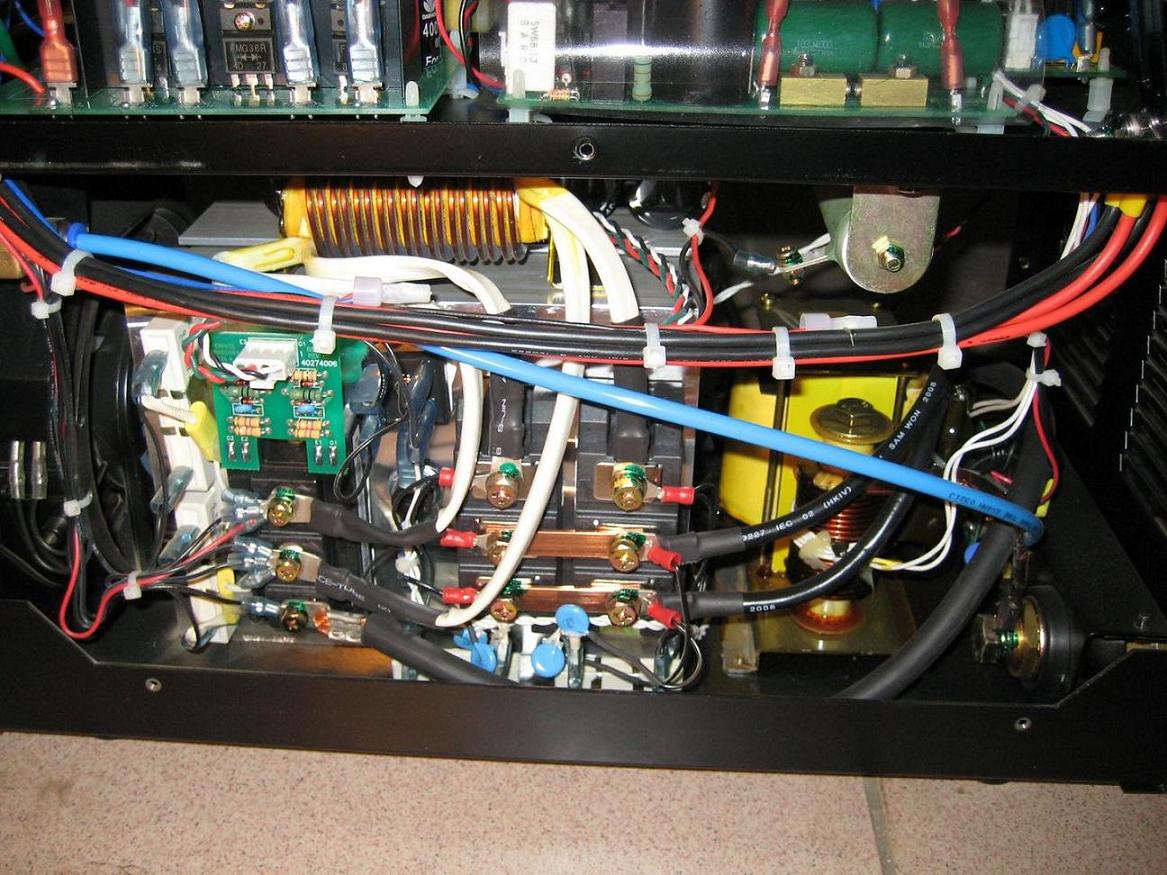

Вот обещанные фотки моего сварочника.Я запчасти покупаю на рынке у проверенных людей,редко когда попадется палево,но такие случаи были на моей практике,тут уж ни че не поделаеш.Спасибо всем за проделанную работу над этим проектом :D Все работает отлично.
