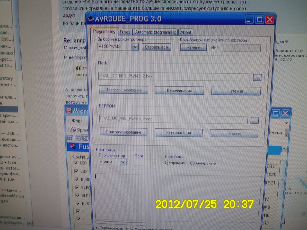

Со своей стороны рекомендую попробовать с Громова Громовым. Скачайте АБ, выберите ЧИП и просто прочитайте его. А точнее прочитайте фузы. Подробности здесь.Shalvaka писал(а):...и с Громового нечего. ...
Уточните, не видит обе, то есть АТ90 и Atmega8 ?Shalvaka писал(а):старую микросхему проверяю работает а этих не видит. скажите пожалуйста как прошить обе микрухи спаены уже и
Спосибо за быйстрый ответ. Програматор не видит не at90 и не atmega 8. Ситуация такая, программатор работает. Потому что есть атмега от старой управы и програматор её и читает и шьёт, но это атмега ДИП, её прошиваю не внутрисхемно. Вопрос: умеет-ли USBasp прошивать мк внутрисхемно?, и надо-ли во время прошивки питать от платы или можно выключить питание и питать мк от USBasp.

А разве ещё кто-то шьёт параллельными программаторами? Про АСП не знаю.Shalvaka писал(а):.... Вопрос: умеет-ли USBasp прошивать мк внутрисхемно?, и надо-ли во время прошивки питать от платы или можно выключить питание и питать мк от USBasp. ...
Конечно может, PWM только им и програмлю в последнее время, там джампер есть для питания микрухи которая шьётся от програматора. Пом моему USB2.0 не менее 500 ма тянет, этого выше крыши питать все и програматор и то што шётся. У меня даже управа и индикация работает от USBasp. Можно таже крутить рыжымыShalvaka писал(а): Вопрос: умеет-ли USBasp прошивать мк внутрисхемно?, и надо-ли во время прошивки питать от платы или можно выключить питание и питать мк от USBasp.
Shalvaka писал(а): И ещё, может поможет: пару раз программа exteem burner не видел и ту мк которую обычно видел и после несколько попыток использовал программу khazama AVR Programer и после этого увидел и exteem burner тоже. Сейчас работает без проблем
В этом плане у индуса есть глючок, о чем я ему написал. Попробуй сначала сделать read all. Он должен автопределить проц. И потом работать как обычно.

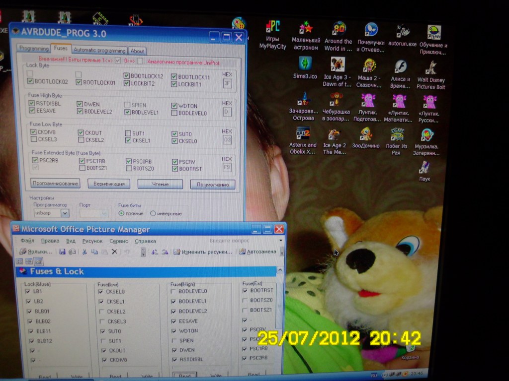

И не торопиться, не гнать лошадей. Залочить проц кривыми фусами - проще простого.

А какую ты маску фусов давал ? . Может в том и проблема ? Если от балды - то залочить процзапросто. Индус , да некоторые другие работает с хекс масками фусов, потому что сама дудка с масками работает, это может быть трохе неудобно, зато хекс код он и в африке хекс. Нет дебильного двуличия програмед - анпрограмед, чекет или не чекет. Идиоты, даташит прочитать не могут.zmey71 писал(а):контроллер перестал видиться

СЭМ пока перешол на прогер Громова и Юнопрог,c USBишными прогерами не когда заниматься.Фузы брал,что Вы вывешивали,в оболочке ABRDUDE можно фузы програмить как прямой так и инверсные. А новый НЕХ бум ждать.

Отчет: 1. UNIPROF+громовой рулит увидел и запрограмировал Atmega8. Крявые руки, плохая пайка ножки reset атмеги;
2. Что касается AT90PWM3b всеравно не видит и не програмит. перепроверил пайка, контакты все ок.
вопрос у AT90PWM3b 32нога и 16 нога может выть использован как SCK но в схеме я применяю для програмирования только 16-ю ногу. может для програмирования нужно обе ноги применить или безразлично можно применить и ту и другую?
