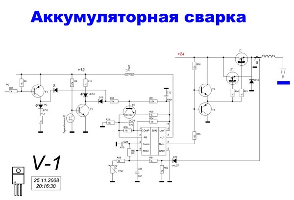

Пришло время перейти к вопросу о контроллере сварки.asni писал(а):Подойдет здесь UC3825 в качестве генератора,TL494
от БП компа.?
Ну давайте выберем микросхему. 3825 двухтактная, значит выбираем 3842 или 43 или 44 или 45.
494 может работать и так и так, но она умеет измерять только средние значения тока. Мгновенные значения она измерять не умеет. А нам, как я думаю надо бы измерять мгновенные.
Представьте себе. Открылся ключ, загорелась дуга, пилообразно начал нарастать ток, и достигнув заданного значения через примерно 200 микросекунд ключ закрылся -"отсечка", нынче это модно называть "поцикловка", т.е. контролируется каждый цикл. Далее дуга продолжает гореть потому, что вытекает энергия, накопленная в дросселе через диод Д3.
