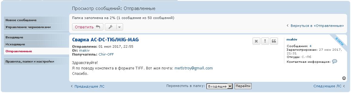

makiv,могу подсобить в плане чтения,скинув вам два файла в формате TIFF. Делал конспект в таком формате,когда читал обе ветки...

Chir-OFF, было бы очень здОрово. Спасибо большое.
Re: Re: Сварка AC-DC-TIG/MIG-MAG в среде защитных газов (AtMega 8)
Скинь свою почту...файл большой,не получается...
makiv ничего не пришло
makiv
Сообщения: 5
Зарегистрирован: 27 июн 2017, 21:31
Откуда: С.-Пб
Сообщение makiv »
Chir-OFF, странно, отправлял через ЛС
